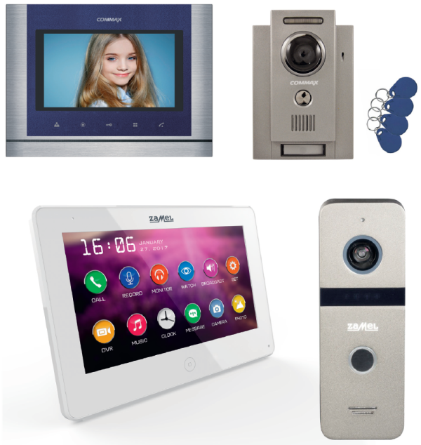

Typy wideodomofonów przewodowych
W budynkach jednorodzinnych najczęściej montuje się różnego typu wideodomofony przewodowe. (fot. u góry GDE, fot. u dołu: Zamel)

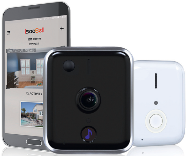

Wideofon bezprzewodowy
W użytkowanym już domu warto rozważyć instalację wideodomofonu bezprzewodowego. Najwygodniejsze w użytkowaniu są urządzenia cyfrowe. (fot. Kenwei)

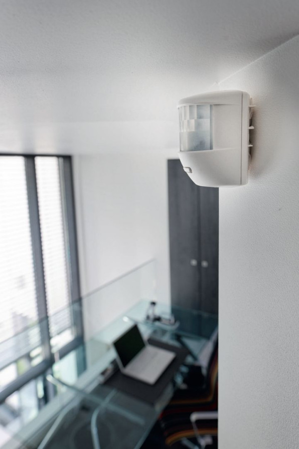

Jeśli niewłaściwie rozmieścimy czujniki, nie będą one reagować wtedy, kiedy powinny, albo przeciwnie - powodować fałszywe alarmy. Na przykład czujki podczerwieni PIR (wykrywające obiekty, których temperatura różni się od temperatury otoczenia), skierowane na grzejnik czy klimatyzator, będą niepotrzebnie włączać alarm.
Detektory PIR i mikrofalowe MW nie mogą być ponadto skierowane na okna. Te pierwsze będą bowiem "oślepiane" odbitymi promieniami słońca, zaś drugie - reagować na obiekty poruszające się nawet kilkanaście metrów od przeszkleń (mikrofale przenikają przez szyby). Wewnętrzne czujniki ruchu umieszcza się na ogół w narożnikach pomieszczeń, ale ich pola widzenia nie mogą ograniczać meble ani inne elementy wyposażenia.

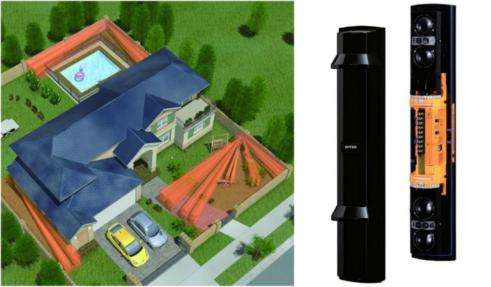

Bariery podczerwieni
Bariery podczerwieni sprawdzają się przy stolarce otworowej oraz na elewacji i ogrodzeniu. (fot. Optex Security)
