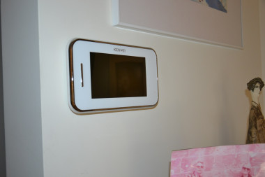

Wideodomofon: obecnie model dotykowy, wcześniej standardowy. Wcześniej unifon wewnętrzny ze słuchawką oraz dwa przyciski bez słuchawki, teraz jeden dotykowy i dwa ze słuchawką.

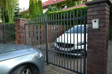

Unowocześniliśmy układ otwierania furtki. Od początku używaliśmy wideodomofonu, lecz poprzednio średniego modelu, w którym unifon na parterze miał słuchawkę, a na piętrach operowaliśmy samymi przyciskami. Niestety na wyższych kondygnacjach nie było z gośćmi kontaktu wzrokowego ani głosowego. Podczas modernizacji instalator wskazał model nowocześniejszy, z kolorowym ekranem dotykowym, m.in. z funkcją interkomu, pozostawienia wiadomości głosowych. Dopasował go do starej instalacji. O tym urządzeniu poczytałem w Internecie i na forach.
Panel bramowy wideodomofonu
Unifon z ekranem dotykowym
Unifon z ekranem dotykowym umieszczono w holu na parterze

  • Kasia: Nowy osprzęt domofonowy jest kompletnie z innej bajki, daje większy komfort użytkowy i estetyczny. Już nie musimy pędzić po schodach z poddasza na parter, żeby chwilę porozmawiać np. z inkasentem lub obwoźnym sprzedawcą drewna do kominka. Moja rada - na wyższych kondygnacjach od razu warto zamontować manipulatory ze słuchawką, a nie same przyciski.
