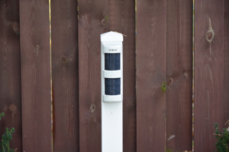

Słupek z zewnętrznymi czujnikami ruchu

Szukałem zabezpieczenia, które nie dopuściłoby włamywaczy do domu. Fachowiec zaproponował zewnętrzne bariery podczerwieni, lecz przy dużej liczbie okien i drzwi, to rozwiązanie było drogie. Zapytałem, co sądzi o zamontowaniu czujników ruchu w niestandardowych miejscach, czyli nie na ścianach budynku, lecz w odległości kilku metrów od nich i skierowanie ich na ściany. Powiedział, że mogą się sprawdzić, pod warunkiem, że kupię dobry model i pozostawię pusty pas wokół domu.

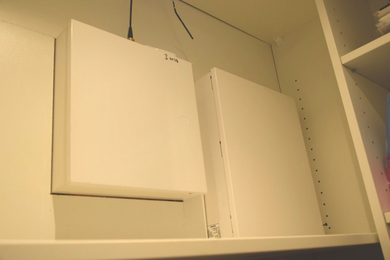

Centrala alarmu
Centralę umieszczono w miejscu trudnym do odnalezienia przez intruza

  • Dualne sensory zewnętrzne monter umieścił 2,5 m od ścian, niektóre trafiły pod ogrodzenie. Musieliśmy zastosować wyższy model, który ignoruje ruch gałęzi i drobne zwierzęta, ale na wszelki wypadek pole ochrony wyznaczył od metra w górę. Kiedy początkowo zdecydowałem się na niższy model czujek, monter miał kłopot z ich ustawieniem. Przy wyższym modelu ustawienia trafiły w punkt, funkcjonują bez zarzutu, ani razu nie było fałszywego alarmu. O tym, że taka ochrona działa, przekonałem się gdy rano zapomniałem rozbroić alarm i otworzyłem drzwi. Natychmiast zawyła syrena, a po chwili zadzwonili do mnie pracownicy firmy monitorującej. Zewnętrzny układ aktywuję na noc, kiedy jesteśmy w budynku. Kilkudziesięciosekundowe opóźnienie monter zaprogramował do wewnętrznej ochrony przestrzennej z czujnikami ruchu. Pracuje ono w dzień podczas naszej nieobecności. Z systemem komunikuję się radiowo, bo taki sygnał trudno zakłócić.
