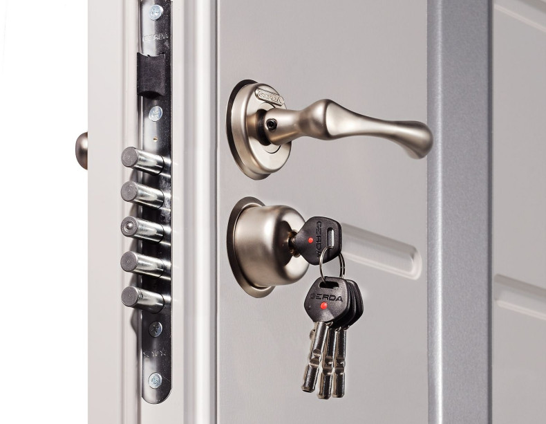

Jakie drzwi wejściowe?
W zabezpieczeniu mieszkania w bloku (jeśli jest na wyższej kondygnacji) drzwi odgrywają główną rolę. W domu jednorodzinnym jest nieco inaczej - jeżeli mamy drzwi antywłamaniowe, złodziej po prostu poszuka słabiej zabezpieczonego punktu. Co nie znaczy, że nie warto dobrze zabezpieczyć wejścia.
Antywłamaniowe drzwi to najczęściej metalowa rama, wzmocniona hartowanymi prętami i na ogół pokryta stalową blachą (którą można ukryć pod ładną okleiną). Skrzydło powinno mieć antywyważeniowe bolce, blokujące się po zamknięciu w otworach w ościeżnicy, także stalowej i solidnie zakotwionej w murze. Antywłamaniowe drzwi mają na ogół dwa zamki z kilkoma punktami ryglowania (ale może ich być nawet kilkanaście). Zazwyczaj rygle wysuwają się w trzech kierunkach.
Istotna jest jakość atestowanych zamków i wkładek, ale nie zapominajmy, że one same nie zapewnią antywłamaniowości - klasę odporności na włamanie określa się dla całych drzwi. Jak zawsze w przypadku stolarki otworowej, zasadnicze znaczenie ma fachowy montaż. Ceny drzwi antywłamaniowych zaczynają się od tysiąca kilkuset złotych, za droższe zapłacimy przynajmniej trzy razy tyle.
Zamek w antywłamaniowych drzwiach
Antywłamaniowe drzwi mogą mieć nawet kilkanaście rygli, wysuwających się w 3 kierunkach. fot. Gerda

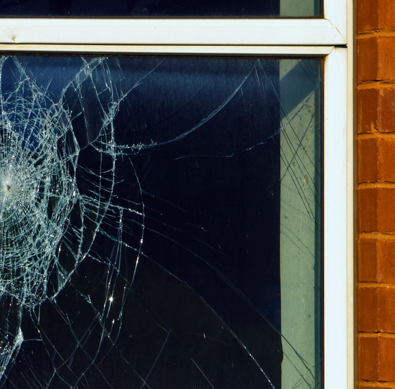

Stąd duże zainteresowanie oknami antywłamaniowymi. Nie powstrzymają one jednak przestępcy, a jedynie utrudnią mu wejście do środka. To, jak długo okno stawia opór włamywaczowi, zależy od profilu, czyli ramy, zastosowanych okuć i przeszklenia oraz zabezpieczeń dodatkowych. Okucia są podstawowym antywłamaniowym zabezpieczeniem okna. Ich elementem są specjalne rolki ryglujące (grzybki), które po zamknięciu skrzydła blokują się w zaczepach w ościeżnicy. Im więcej takich bezpiecznych punktów na obwodzie okna, tym jest ono trudniejsze do wyważenia.
W oknach antywłamaniowych osadza się szyby, laminowane kilkoma warstwami odpornej na rozrywanie folii. Takie przeszklenie, nawet stłuczone, nie wypadnie z ramy. Bezpieczeństwo zwiększa też wyposażenie dodatkowe, np. klamka zamykana na kluczyk i wyposażona w rozetkę, utrudniającą jej rozwiercenie. Okno w klasie RC2 jest o połowę droższe od swojego odpowiednika bez zabezpieczeń antywłamaniowych.
Laminowana szyba - zbita, ale wciąż w ramie
Laminowana szyba - zbita, ale wciąż w ramie. fot. Satel

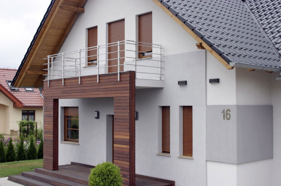

Antywłamaniowe okno czy roleta?
Najlepiej jedno i drugie. Na pokonanie każdej z tych przeszkód złodziej straci cenne minuty. Zewnętrzne rolety antywłamaniowe buduje się z profili ze stali lub wzmocnionego aluminium (tworzą pancerz, zwany płaszczem) i wyposaża w zamek i uniemożliwiającą odkręcenie prowadnicy maskownicę. Taka roleta jest ciężka i zazwyczaj napędzana silnikiem elektrycznym. Chroni nie tylko przed rabusiami - także przed hałasem i skrajnymi temperaturami.
Antywłamaniowe okna chronią zawsze, a rolety wtedy, kiedy są opuszczone. Jeśli wychodzimy na chwilę, nie chce nam się ich zamykać. Ale na czas dłuższych nieobecności (np. wyjazdu na weekend) należy je opuszczać. 1 m2 tańszej rolety antywłamaniowej kosztuje ok. 200 zł. Zatem za roletę na nieduże okno zapłacimy kilkaset zł, na większe 1-2 tys. zł.
Rolety zewnętrzne
Rolety można montować pod ociepleniem, jeżeli zdecydujemy się na nie na etapie budowy domu lub w dowolnym momencie we wnęce okiennej. fot. Aluprof

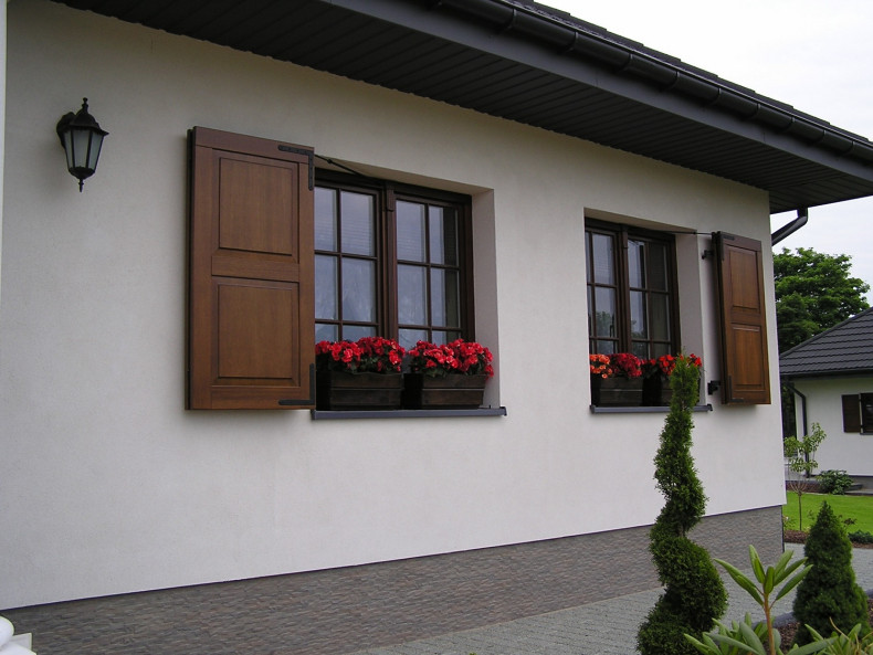

Czy są jeszcze jakieś inne zabezpieczenia okien?
Tak. Okna mogą zabezpieczać np. tradycyjne okiennice. Są ładniejsze od rolet, a wyposażone w okucia antywłamaniowe albo zaryglowane od wewnątrz utrudnią robotę włamywaczom. Ważne, żeby rabuś nie mógł odkręcić zawiasów.
Współczesne okiennice produkuje się nie tylko z drewna, także ze stali, aluminium, PVC. Cena 1 m2 okiennicy to od kilkuset do tysiąca kilkuset złotych. Warto też pamiętać o zabezpieczeniu okien dachowych - podobnie jak okna elewacyjne, można je wyposażyć w szybę antywłamaniową i klamkę z kluczykiem.
Okiennice
Okiennice również można otwierać i zamykać automatycznie. fot. Bąkowski

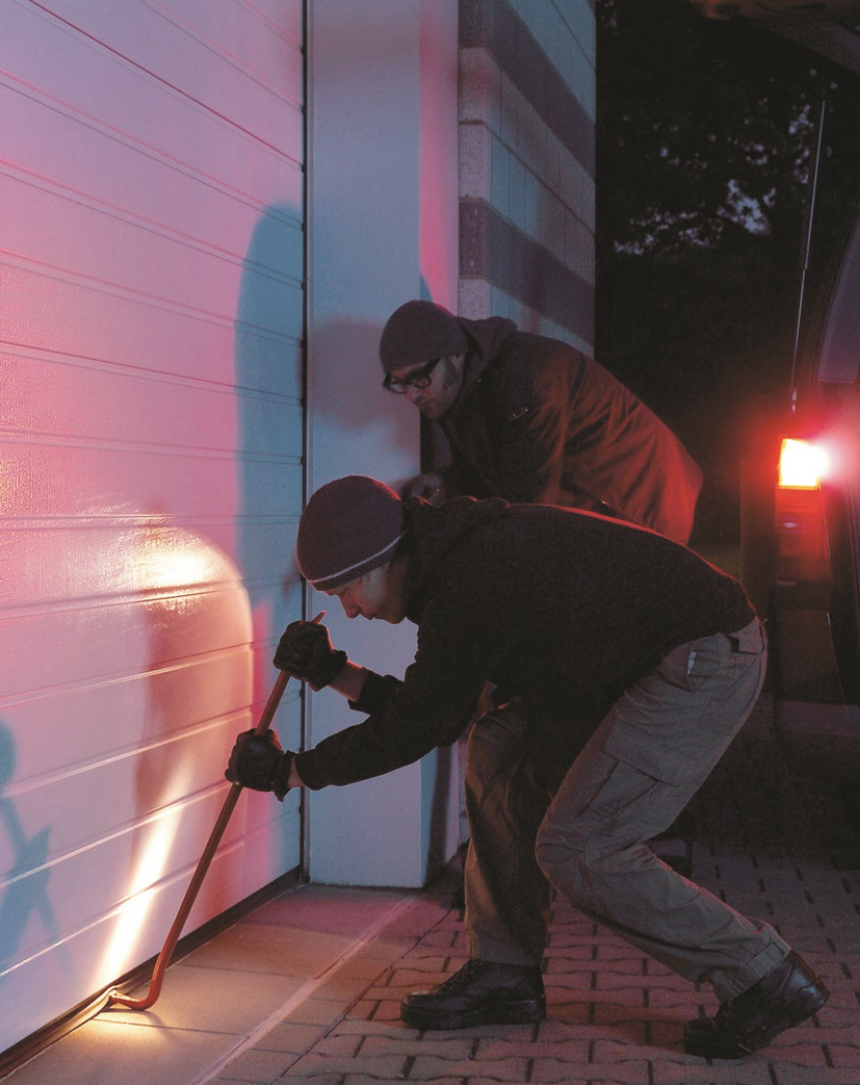

Co z bramą garażową?
Wejście przez garaż jest dla złodziei kuszące - w garażu może być samochód i zazwyczaj łatwo przejść z niego do domu. Dlatego bramę garażową trzeba uzbroić w zabezpieczenia antywłamaniowe i dodatkowo, na wszelki wypadek, między garażem a domem wstawić drzwi antywłamaniowe. Bramę zabezpieczają wzmocnione profile i klamki z ryglem oraz napęd, który stawia opór przy podważaniu.
Bramy rolowane wyposaża się w blokadę montowaną na wale nawijającym. Ceny najpopularniejszych na polskim rynku bram segmentowych z napędem zaczynają się od ok. 2000 zł.
Podważanie bramy garażowej
Najczęstszy sposób forsowania bram garażowych to podważenie. Elektryczny napęd je utrudni. fot. Hörmann
