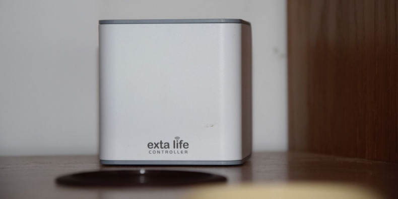

Dobre jest to, że kostki mają zasilanie elektryczne, nie bateryjne. Wszystkie radiowo komunikują się z bazą matką, a baza przez Wi-Fi z sieci łączy się z aplikacją, którą obsługujemy telefonami.
Baza matka zbiera radiowo impulsy z kostek do sterowania

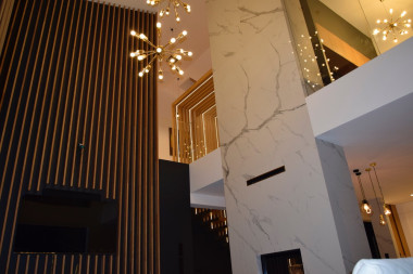

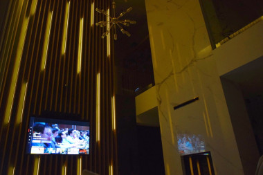

Na początku sprawiało mi frajdę ustawianie różnych opcji oświetlenia w pomieszczeniach, albo w wybranej grupie, testowanie opóźnień, scen świetlnych. Szybko się okazało, że najczęściej używamy kilku wariantów. W salonie jest to scena "Film", w której zasuwają się w oknach zasłony i zapala ściemnione nastrojowe światło, a wyłącza intensywniejsze górne. Do tej sceny jest przypisanych kilka konkretnych kostek. Funkcja "Wyłącz 35 kostek", bez której już nie możemy się z żoną obejść, przydaje się przed snem lub wyjściem z domu. Nie musimy sprawdzać wszystkich pomieszczeń!
