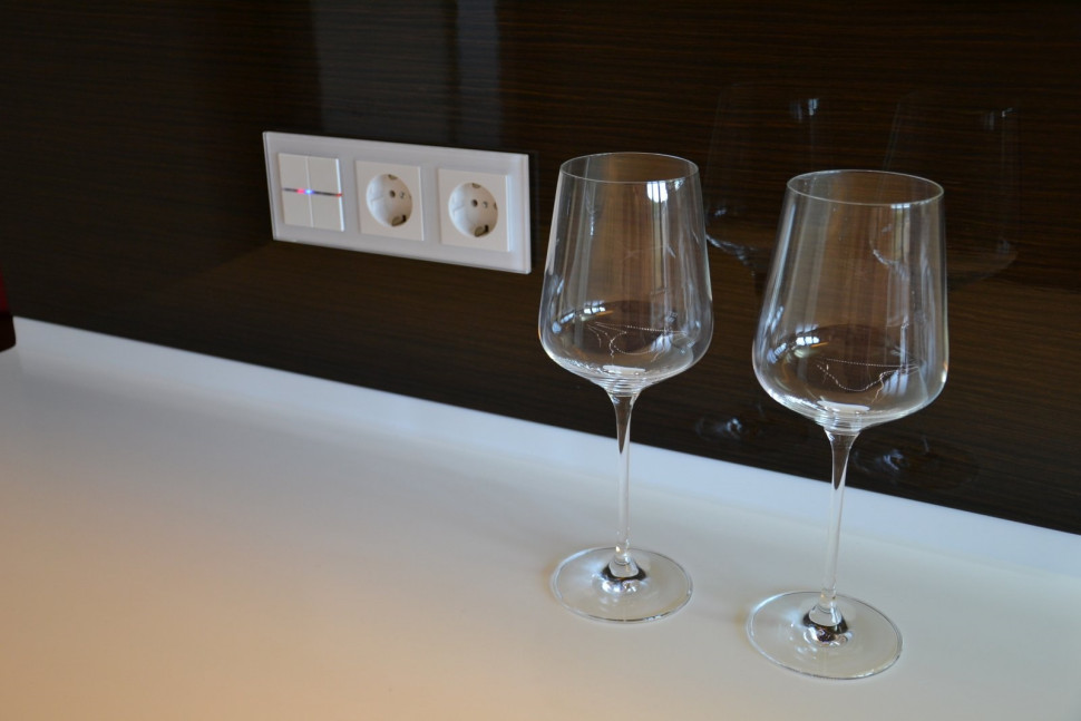

Każdy łącznik ścienny w budynku można zaprogramować indywidualnie. Ten obsługuje funkcje w kuchni

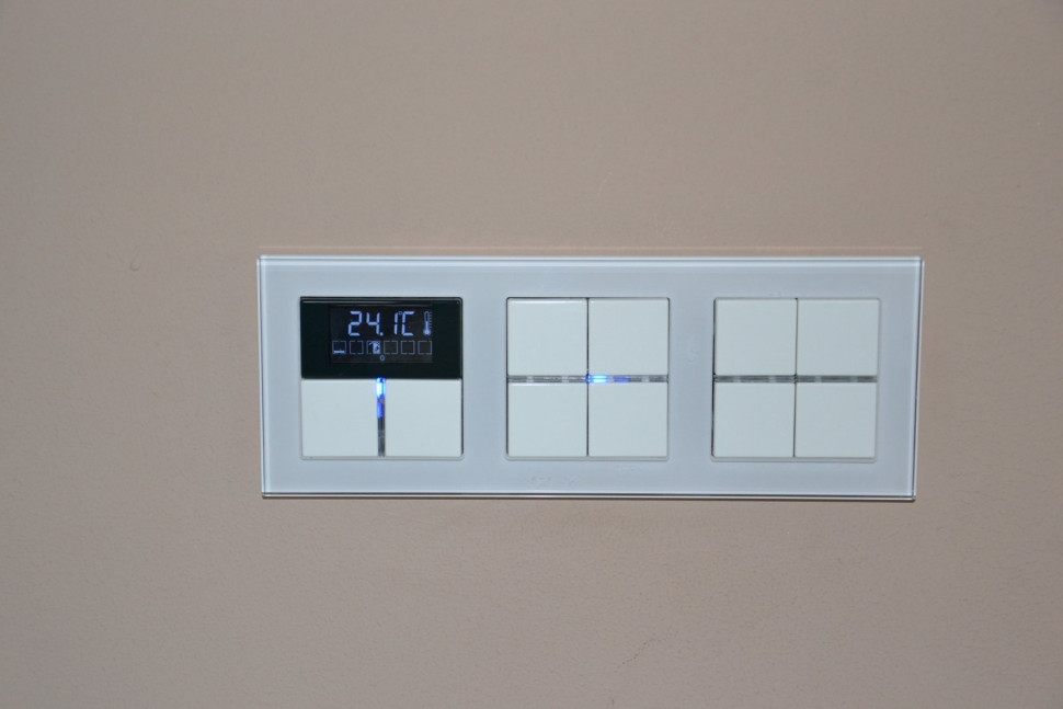

Element komunikacji z systemem inteligentnym - łącznik ścienny z wyświetlaczem temperatury
Komunikacja z systemem inteligentnym: steruję instalacją poprzez łączniki naścienne, panele dotykowe (Touch Panel System KNX/EIB firmy GIRA), przeglądarkę internetową, tablet, iPhone, pilot.

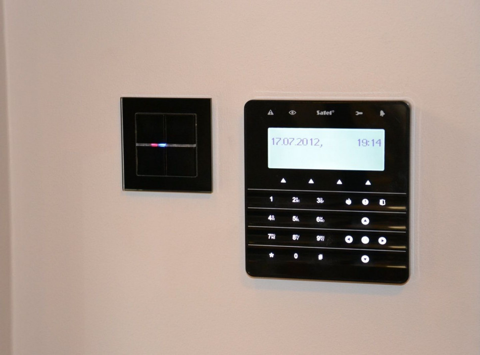

Klawiatura systemu antywłamaniowego przy głównym wejściu do budynku i łącznik systemu KNX/EIB
