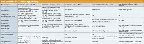

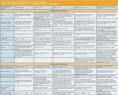

Aby ocenić, czy dom ma właściwe zabezpieczenia przed włamaniem, należy w tabeli wybrać te pozycje, które najbardziej odpowiadają sytuacji ocenianego obiektu.
Następnie należy zsumować punkty ujemne (zobacz artykuł: Oceń czy Twój dom jest zagrożony włamaniem) i po określeniu wg tabel punktów dodatnich przypisanych istniejącym już zabezpieczeniom, ocenić czy zainstalowane zabezpieczenia są wystarczające.
 Ocena istniejących zabezpieczeń – punkty dodatnie. Miejsca stosowania zabezpieczeń i ich rodzaje w zależności od zagrożenia (PDF)
Ułatwieniem w wyborze koncepcji ochrony będzie zapoznanie się z danymi zawartymi w tabeli. Poszczególnym poziomom zagrożenia zostały przyporządkowane propozycje zabezpieczeń.
Z tabeli tej można korzystać na dwa sposoby: wybierając zabezpieczenia wg kolumny odpowiadającej zagrożeniu lub dobierając zabezpieczenia z różnych kolumn, w taki sposób, aby suma punktów dodatnich przewyższyła sumę punktów ujemnych z tabeli zagrożeń.
Uwaga! Nie wszystkie komórki w tabeli mają przyporządkowane punkty – ma to miejsce w tych kolumnach, w których te zabezpieczenia nie są polecane np. ze względu na koszty niewspółmierne do wartości chronionej i zagrożenia.
Ponieważ przyjęty w tabeli podział ze względu na poziom zagrożenia nie może być traktowany jako sztywny, może się okazać, że w ostatecznej koncepcji ochrony pewne elementy ochrony będą wybrane z kolumny odpowiadającej mniejszemu lub większemu zagrożeniu, niż proponowane jest to dla obiektu. Może to wynikać np. z tego, że pewne miejsca w obiekcie będą mniej lub bardziej zagrożone niż jego pozostała część (np. miejsca niewidoczne).
Istnieje też pewna wymienność elementów ochrony – jeśli zdecydujemy się w obiekcie o średnim zagrożeniu np. na wysoki płot, który będzie spełniał wymagania dla bardzo dużego zagrożenia a wjazd i furtka będą równie solidne, to można przecież w większości przypadków zrezygnować z dodatkowych mechanicznych zabezpieczeń drzwi i okien.
Wyjaśnienia do pozycji w tabelach – dla wnikliwych analityków
Jeśli zdecydujemy się na wybór któregoś z elementów ochrony z pozycji odpowiadającej wyższemu zagrożeniu to należy rozpatrzyć, czy nie jest wtedy możliwe zmniejszenie wymagań dla innych zabezpieczeń podanych w tabeli, zwłaszcza jeśli te elementy chronią te same miejsca lub przed takim samym rodzajem agresji - podobnie należy traktować także inne pozycje w tabeli.

  • W wierszu sygnalizacja elektroniczna hasło włączanie oświetlenia oznacza zastosowanie tzw. pasywnych czujników wykonawczych, czyli automatyczne włączanie oświetlenia w momencie pojawienia się intruza na terenie chronionym. Ten rodzaj ochrony można przesunąć w punktacji o jedną, a nawet dwie pozycje w prawo jeśli wraz z włączeniem oświetlenia nastąpi interwencja (sąsiedzi, stróż, rozbudzenie psa itp.).
  • Sygnalizacja odstraszająca akustyczna, dlatego jest niżej oceniona w tabeli niż odstraszająca akustycznooptyczna, ponieważ w większości przypadków trudno bez sygnalizacji optycznej ustalić miejsce skąd pochodzi alarm. Tylko w nielicznych przypadkach ten rodzaj sygnalizacji można polecać.
  • Ponieważ sygnalizacja odstraszająca w samym jej założeniu zakłada przypadkowość interwencji, jeśli tylko jest to możliwe, lepiej jest stosować dyskretny system powiadamiania, łączący np. kilka sąsiednich obiektów z powiadamianiem w każdym z nich, w którym obiekcie nastąpiło naruszenie strefy chronionej. System ten można stosować zarówno w ochronie lokali w blokach, jak i domach jednorodzinnych. Są oferowane systemy, które umożliwiają łączenie w taką ochronę obiektów odległych nawet o kilka lub kilkanaście kilometrów.
  • Oczywiście najlepszym rozwiązaniem jest podłączenie systemu alarmowego do monitoringu, czyli do całodobowego stanowiska kierowania interwencjami, które powszechnie oferują agencje ochrony.

  • Suma punktów ujemnych i dodatnich powinna być dodatnia i najlepiej jeśli mieści się w przedziale +10–30 pkt. Oznacza to niewielkie zagrożenie posesji na włamanie. Wartość mniejsza od 10 występuje przy bardzo małych zagrożeniach – większa od 30 w wypadku zagrożeń dużych.
