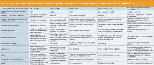

Aby ocenić, czy dom jest zagrożony włamaniem, należy w tabeli wybrać te pozycje, które najbardziej odpowiadają sytuacji ocenianego obiektu.
Ocena zagrożeń i dobór środków ochrony w przypadku domu jednorodzinnego, segmentu, rezydencji – metoda wykładnicza
Ocena zagrożeń i dobór środków ochrony w przypadku domu jednorodzinnego, segmentu, rezydencji – metoda wykładnicza (PDF)
POZIOM ZAGROŻENIA – punkty ujemne
Jeśli uzyskano w ocenie zagrożeń punktów ujemnych:
  • do 20 – to zagrożenie jest małe,
  • 20–50 – zagrożenie średnie,
  • 50–100 – zagrożenie duże,
  • 100–150 – zagrożenie bardzo duże
  • więcej niż 150 – zagrożenie wyjątkowo duże.
