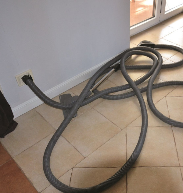

Gotowy do sprzątania wąż o długości 9 m z teleskopową rękojeścią z przełącznikiem
Gotowy do sprzątania wąż o długości 9 m z teleskopową rękojeścią z przełącznikiem.
