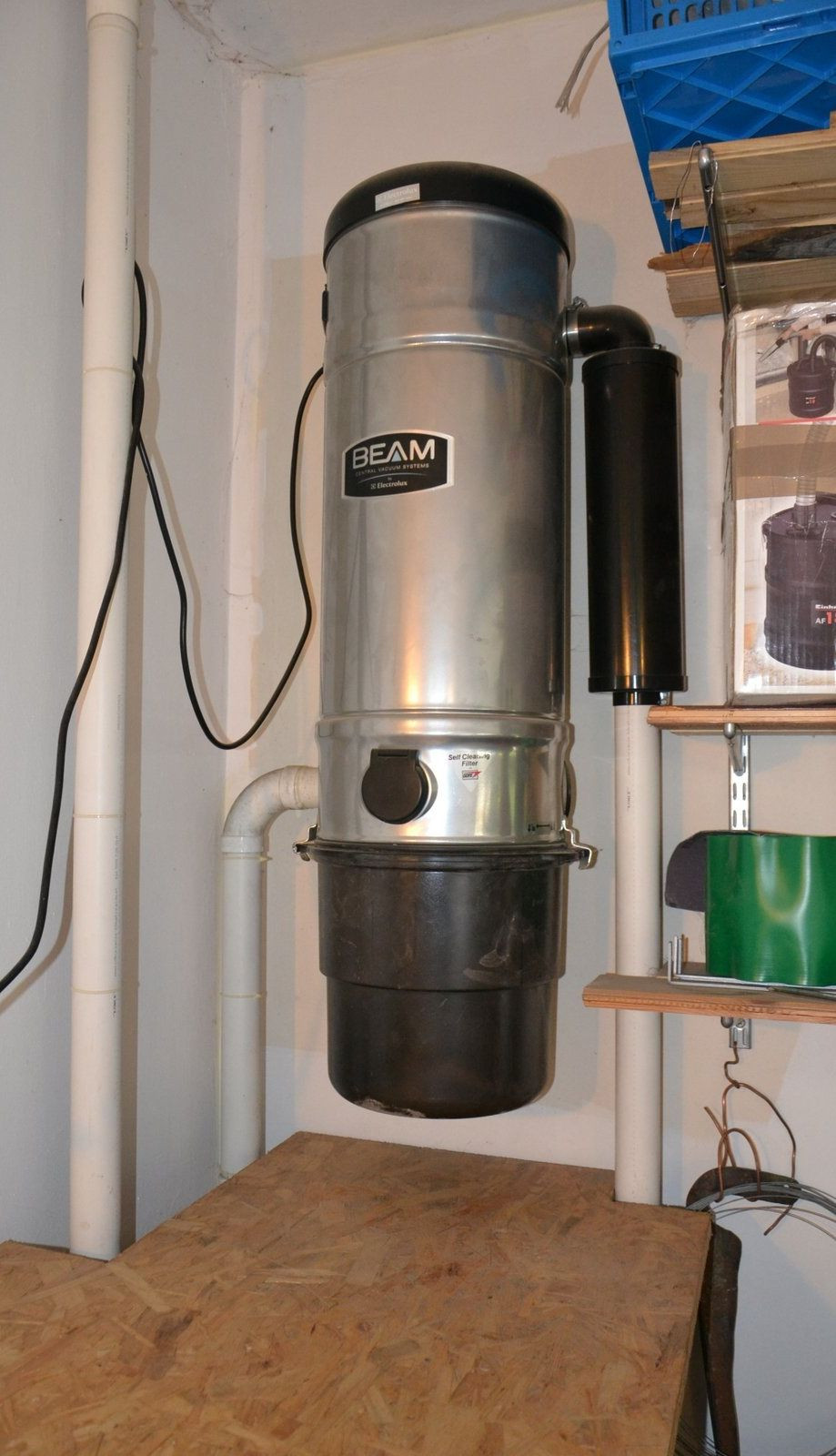

Jednostka centralna: kompaktowa, z cyklonem i z samoczyszczącym się workiem odwróconym z GORE-TEX; gwarancja 5 lat.
Jednostka centralna znajduje się w garażu, nad blatem (klamra zbiornika na wys. 140 cm, co nie jest wygodne)

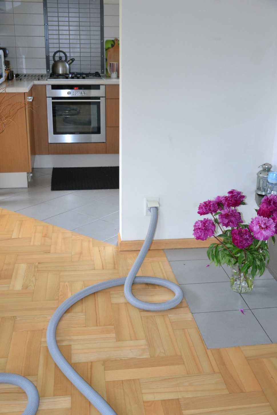

Gniazdo w salonie i wąż ssący

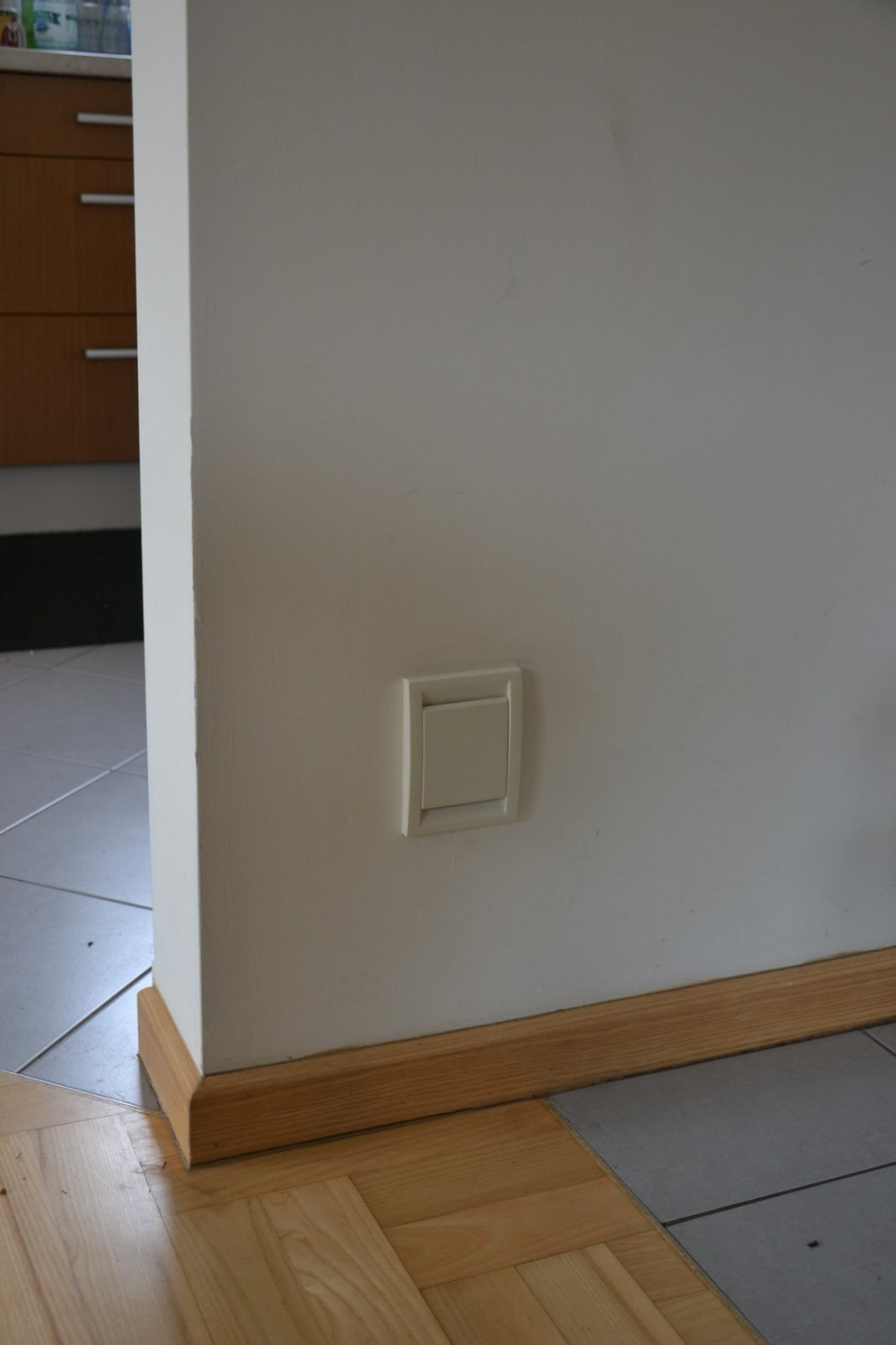

Gniazda umieszczono 25 cm nad podłogą

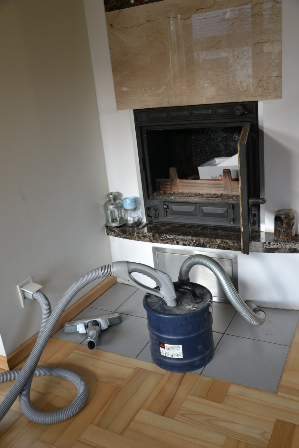

Do sprzątania kominka i wyczystki komina niezbędny jest separator popiołu

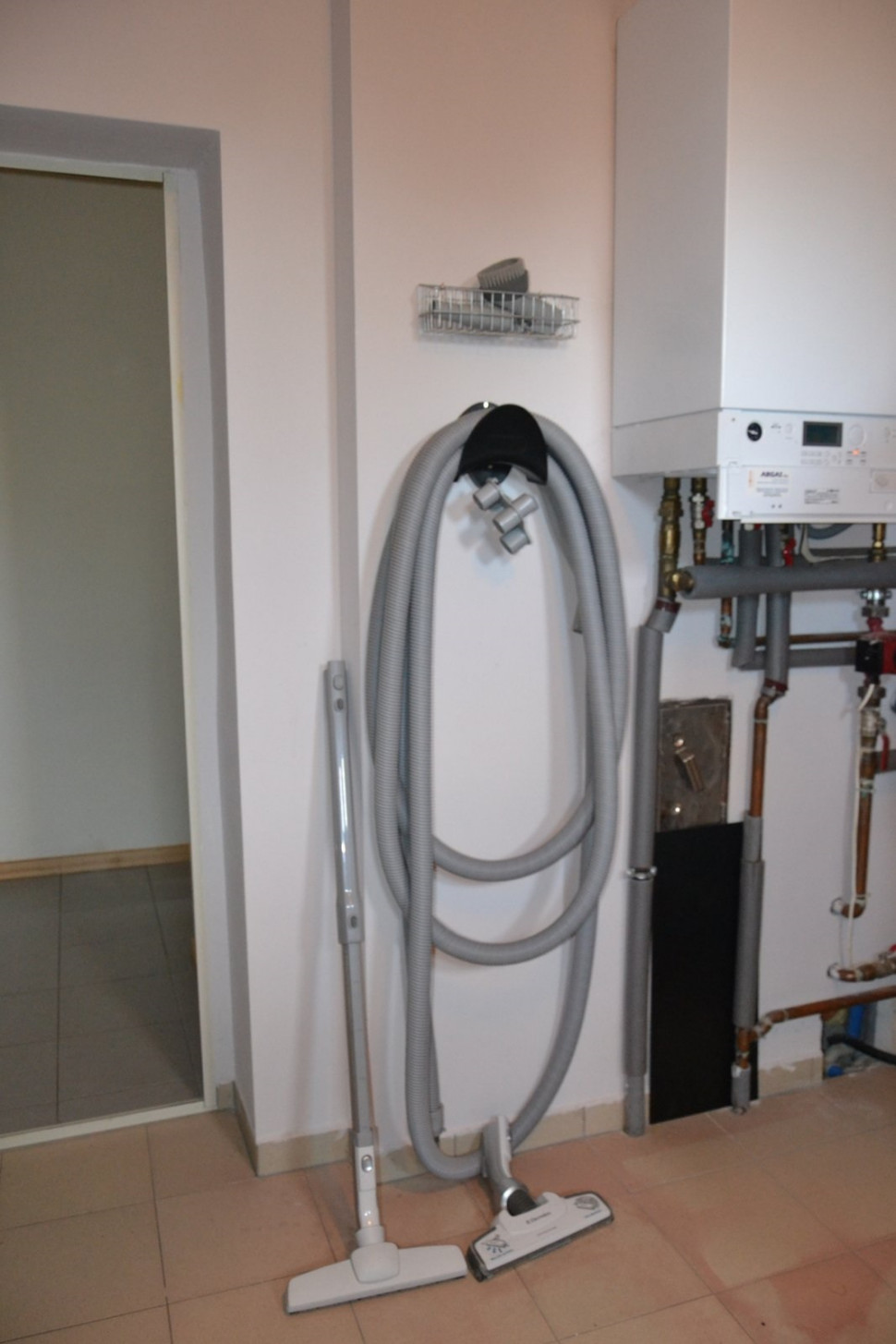

Wąż (9 m) z akcesoriami przechowuje się na wieszakach i w koszyczkach, w kotłowni

  • Jesteśmy zadowoleni z systemu odkurzania centralnego. W części mieszkalnej posługujemy się tylko jednym wężem i kompletem szczotek, w garażu osobnym zestawem. Rura o dł. 9 m jest lekka, ale ociera narożniki i plącze się. Spowodowała zbicie wazonu, stojącego na posadzce. Oboje korzystamy z regulacji siły ssania w rączce, np. przy odpylaniu firan i zwiewnych serwet, jednak nie jesteśmy pewni, czy tej funkcji używa również pani sprzątająca. Kiedy po 4 latach zużyły się rolki w uniwersalnej szczotce i szorowała po podłodze, dokupiłam ją u dystrybutora i przeznaczyłam tylko do sprzątania dywanów. Jednocześnie nabyłam specjalną szczotkę do podłóg twardych, bo mamy posadzki z gresu i drewniany parkiet. Lepiej się nią sprząta! Warto mieć różnorodne szczotki (kosztują grosze), separator popiołu, oddzielny wąż do garażu. Nie inwestowałam natomiast w gadżety typu: obrotowa miotełka do kurzu, pilot. Mamy kominek z płaszczem wodnym i po pierwszym czyszczeniu komina, mąż kupił separator popiołu. Regularnie używa go do sprzątania kominka i wyczystki komina. Liczbę gniazd dobrano prawidłowo, ale zupełnie nie korzystamy z automatycznej szufelki, więc dobrze się stało, że - chcąc oszczędzić na kosztach instalacji - nie zamontowaliśmy drugiej, np. w wiatrołapie. Szufelka nie jest dla nas wygodna, ponieważ i tak wymaga sięgnięcia po szczotkę i zamiecenia całej kuchni. Łatwiej nam się pracuje z ręczną szufelką.
  • Jednostka centralna działa bezawaryjnie. Mąż jest zadowolony z samoczyszczącego worka odwróconego. Monter zalecił jego wymianę dopiero, kiedy złuszczy się fabryczny napis na jego powłoce. Do tej pory nie wymagał wymiany. Zbiornik jest duży i śmieci wyrzucamy raz na kwartał. Wyrzutnia powietrza znajduje się w przyściennej drewutni. Zostawiliśmy przestrzeń dla wylatującego ciepłego powietrza. Cieszymy się, że przy okazji suszy drewno.
