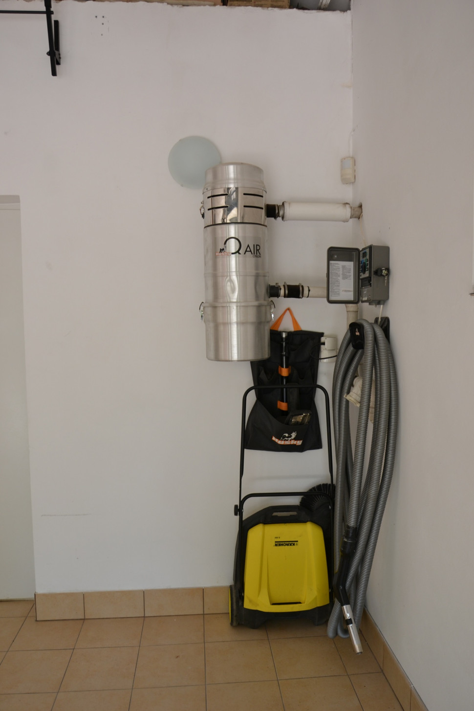

Jednostka centralnego odkurzacza i akcesoria
Jednostka centralna z cyklonem wisi na wysokości 1,5 m. Przy urządzeniu znajduje się tłumik i wyrzutnia powietrza. Poprzednie akcesoria i stary wąż używa się do sprzątania samochodów i garażu.

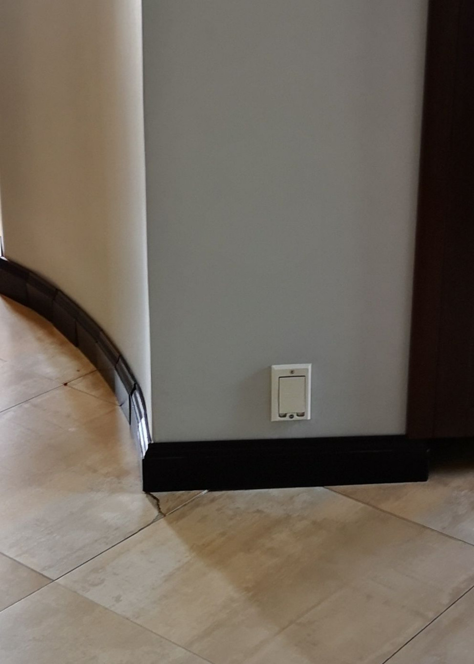

Gniazdo ssące w korytarzu
Parter - gniazdo umieszczono w centralnej ścianie przy kominku.

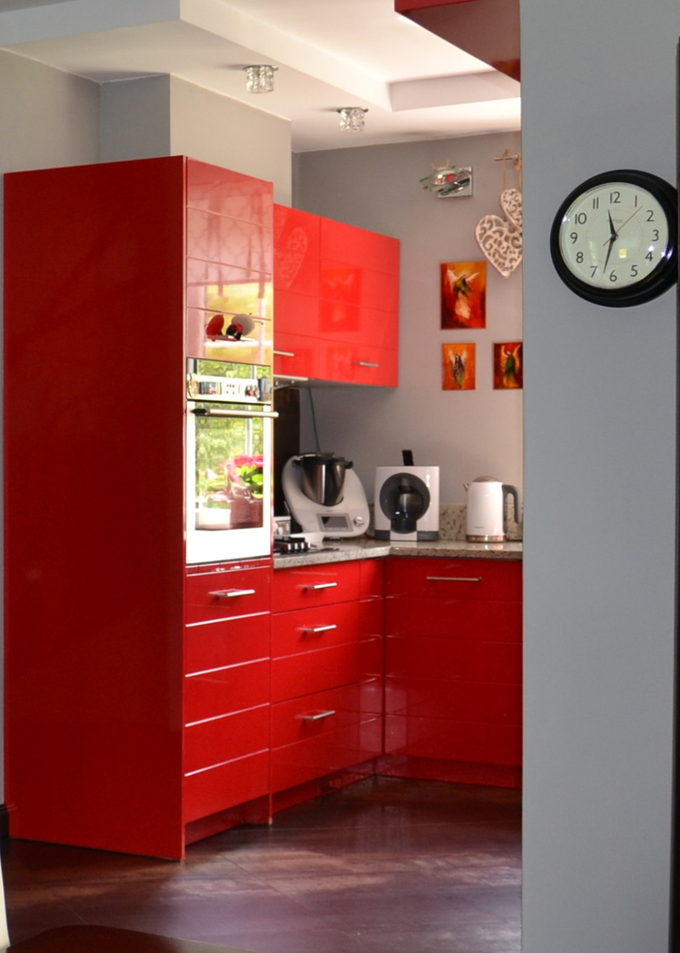

Automatyczna szufelka w kuchni
Czerwony kolor automatycznej szufelki dopasowano do zabudowy w kuchni.
  • Od 14 lat urządzenie działa bez awarii i wymiany jakichkolwiek podzespołów. Z takiego sposobu odkurzania jesteśmy bardzo zadowoleni, ponieważ sprząta się łatwo, szybko i cicho. Tylko w garażu i na zewnątrz przy wyrzutni powietrza słychać dźwięk pracującego silnika.
    Bezworkowy model i cykloniczny wariant filtrowania okazuje się wygodny do obsługiwania, bo wszystkie śmieci lądują w plastikowym pojemniku, który opróżniam raz na pół roku. Miałbym więcej zachodu z obsługą jednostki centralnej, gdybyśmy wybrali tańszą, z wymiennymi workami. Pojemnik na śmieci wisi na wysokości 1,50 m, więc gdy jest pełny, muszę uważnie go odpinać. Inaczej trochę pyłu brudzi mi ubranie i posadzkę.
    Dużą zaletą cyklonicznego modelu jest to, że siła ssania nie zmniejsza się wraz z zapełnianiem zbiornika. Wadą - część drobinek kurzu wydostaje się na zewnątrz przez wyrzutnię powietrza, wokół której na elewacji pojawiły się smugi brudu. Zlikwidowałem smugi i wymieniłem klapkę na wyrzutni podczas remontu fasady.
