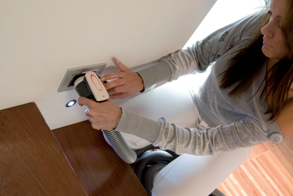

Najważniejszym elementem systemu centralnego odkurzania jest jednostka centralna - odkurzacz o dużej mocy, montowany w pomieszczeniu gospodarczym. W wybranych miejscach w domu montuje się gniazda ssące i łączy z jednostką systemem rur prowadzonych w podłogach i ścianach. Wzdłuż rur biegną przewody sterujące. System uruchamia się za pomocą włącznika znajdującego się w rączce węża.
Podczas pracy posługujemy się zatem lekkim, długim wężem oraz wybraną ssawką bądź szczotką. Nie musimy ciągnąć za sobą odkurzacza i przełączać go z gniazdka do gniazdka. Jednostka centralna pracuje z dużą wydajnością, dzięki czemu czas poświęcony na sprzątanie znacznie się skraca. Zassane powietrze jest oczyszczane w jednostce, a następnie usuwane rurą (tzw. wyrzutnią powietrza) na zewnątrz domu.
Wąż odkurzacza centralnego podłączany do gniazda ssącego przy schodach

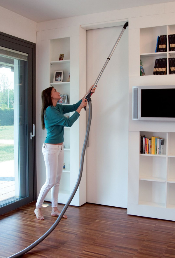

Komfort sprzątania odkurzaczem centralnym w dużej mierze zależy od prawidłowego rozplanowania gniazd ssących. Powinny być rozmieszczone tak, by podłączany do nich wąż sięgał do wszystkich zakamarków na danej kondygnacji. Najczęściej umieszcza się je centralnie, np. w korytarzu. Wystarczy jedno lub dwa. Ze względów estetycznych gniazda montuje się zazwyczaj 20-30 cm nad posadzką (podobnie jak kontakty).
Odkurzanie wężem o długości 9 m
Gniazdo umieszczone w centralnej części domu, np. w przedpokoju, zazwyczaj zapewnia dostęp do wszelkich zakamarków przy użyciu węża o standardowej długości (9 m). (fot. Scanpol)

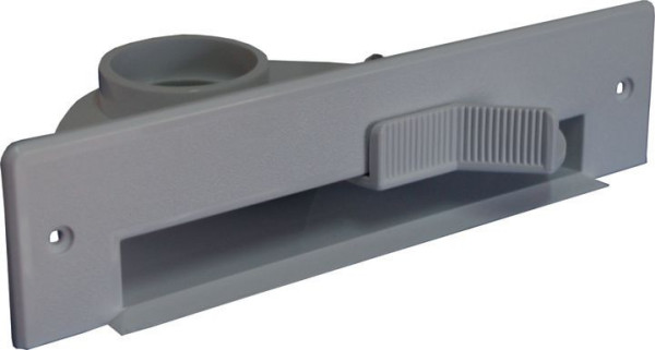

Na powierzchni ścian (na zakończeniach rur) montowane są różnego typu gniazda ssące. Najczęściej przypominają gniazda elektryczne z klapką. Mogą mieć też formę tzw. szufelek automatycznych. Wszystkie one dostępne są w wielu kształtach i kolorach, jako plastikowe lub metalowe. Pamiętajmy, że gniazda osadza się dopiero na etapie podłączania jednostki centralnej. Po ułożeniu rur należy więc zaślepić ich wloty za pomocą klapek monterskich - zapobiegną dostawaniu się pyłu budowlanego do instalacji.
Szufelka automatyczna
Oprócz tradycyjnych gniazd ssących, w kuchni, jadalni i przedsionku (czyli tam, gdzie brudzi się najbardziej), często montowane są szufelki automatyczne, umieszczane w cokołach szafek. Szufelka to gniazdo w kształcie szczeliny z klapką, które umożliwia sprzątanie bez użycia węża ssącego. Wystarczy podmieść do niej śmieci i nacisnąć nogą przycisk, aby zostały one wciągnięte do instalacji.
Automatyczna szufelka
Automatyczna szufelka (fot. Vacuflo)

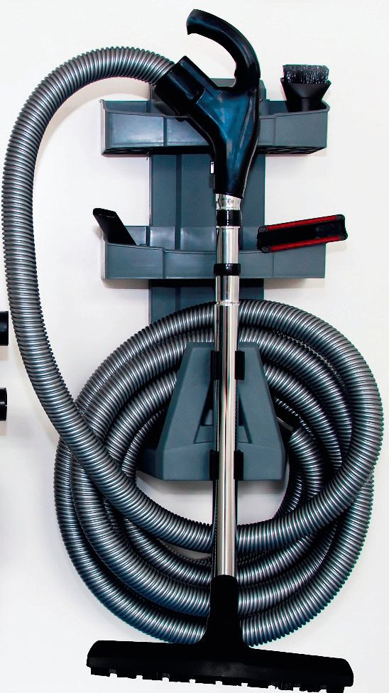

Ich długość dobiera się na etapie planowania instalacji (zależy bowiem od liczby i rozmieszczenia gniazd ssących). Standardem są węże 9 m. Dłuższe - np. 15 m - bywają ciężkie i trudne w przechowywaniu. Zwiększają też opory przepływu powietrza. W piętrowych domach warto mieć oddzielny wąż na każdą kondygnację. W kuchni i wiatrołapie, zamiast automatycznej szufelki, sprawdzi się też tzw. wąż do szybkiego sprzątania. Ma on długość 5-7 m i mieści się w specjalnej kasecie, przykręcanej np. wewnątrz szafki pod zlewem. Instalację do podłączenia kasety przygotowuje się analogicznie jak pod szufelkę.
Zestaw sprzątający w podstawowym pakiecie zawiera wąż, rurę teleskopową, ssawki i szczotkę uniwersalną
Zestaw sprzątający w podstawowym pakiecie zawiera wąż, rurę teleskopową, ssawki i szczotkę uniwersalną. (fot. UST-M)

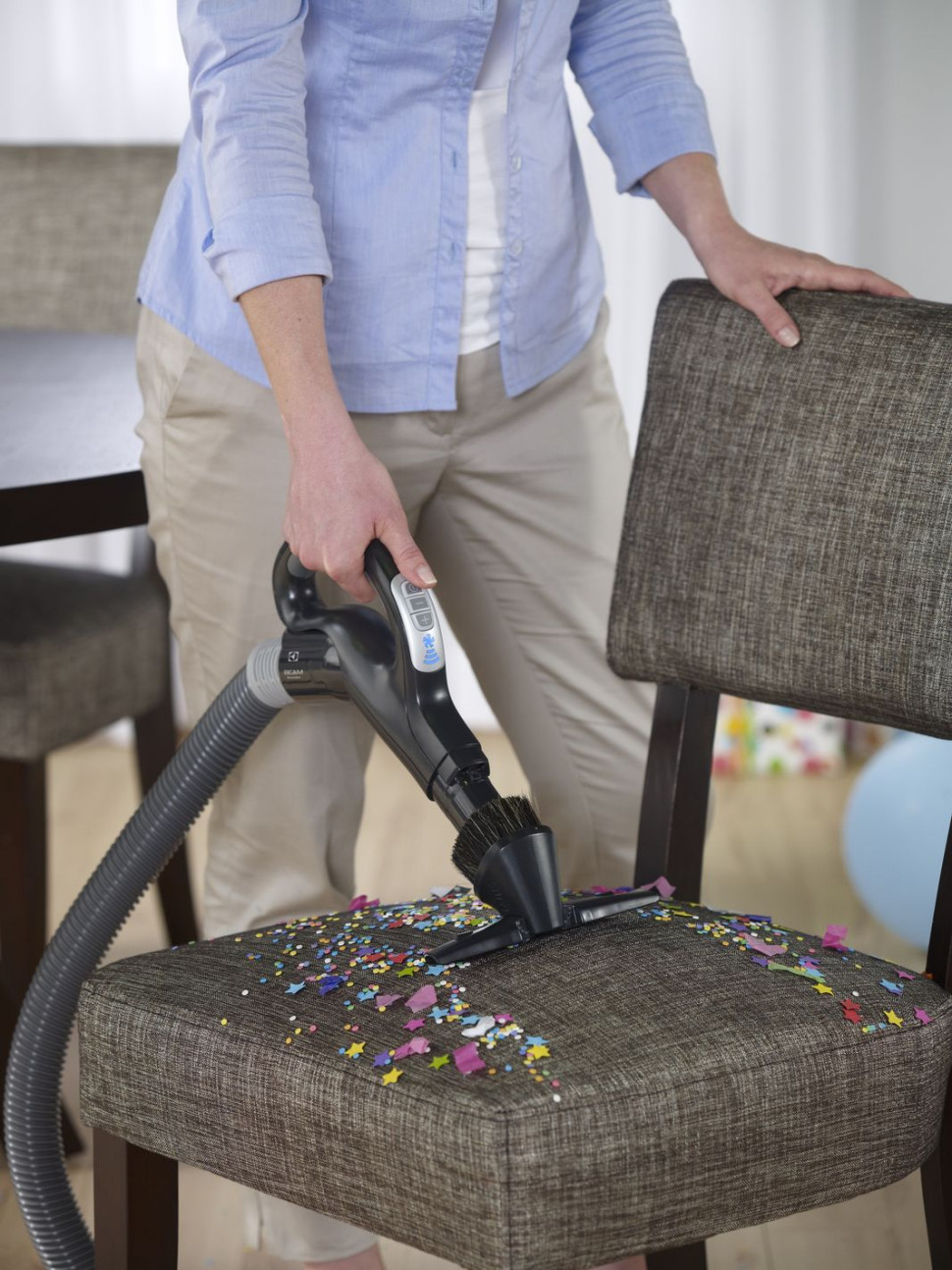

Oprócz standardowych ssawek i szczotek, które dostajemy w zestawie z odkurzaczem, warto mieć rozmaite końcówki do czyszczenia różnego typu powierzchni. Przyda się turbo-szczotka do dywanów i tapicerek, szczotka typu mop oraz z długim włosiem (obie do powierzchni twardych), specjalna szczotka do czyszczenia grzejników, żaluzji czy klawiatury komputera oraz miotełka do kurzu. Dzięki nim przy użyciu centralnego odkurzacza można sprzątać praktycznie wszystkie powierzchnie i zakamarki.
Końcówka do odkurzacza służąca do czyszczenia ubrań
(fot. L. Jampolska)
Końcówka do odkurzacza służąca do czyszczenia mebli
(fot. Beam)
Końcówka do odkurzacza służąca do czyszczenia psa
Różnorodne końcówki umożliwiają usuwanie kurzu z zakamarków i rozmaitych powierzchni. (fot. Comfort System)

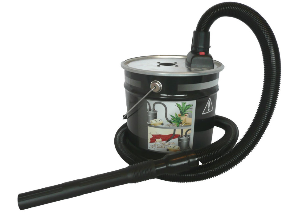

Podłączenie do węża ssącego urządzenia zwanego separatorem umożliwi sprzątanie rozbitego szkła czy mokrych liści z tarasu. Separator to dodatkowy zbiornik, w którym zbierają się zanieczyszczenia szkodliwe dla silnika - płyny, pyły. Na rynku znajdziemy kilka rodzajów tych urządzeń - o różnej pojemności i przeznaczeniu. Mogą służyć do wciągania jednego typu zanieczyszczeń lub mieć uniwersalne zastosowanie. Najpopularniejsze są te ostatnie. Ich obsługa polega na użyciu filtra, znajdującego się w zestawie (w przypadku sprzątania płynów należy zdjąć filtr).
Separator zanieczyszczeń
Separator chroni jednostkę centralną przed zanieczyszczeniami szkodliwymi dla silnika. (fot. Beam)
