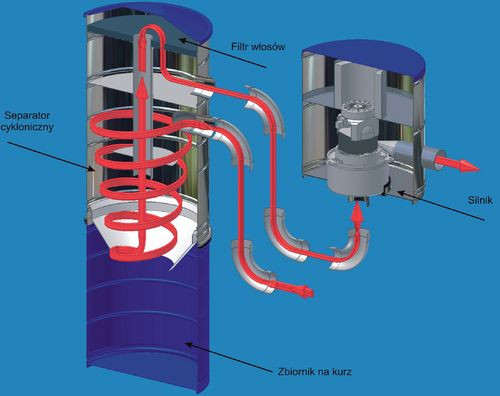

Jednostka centralna typu split z separatorem cyklonicznym
Jednostka centralna typu split z separatorem cyklonicznym (fot. aeroVac)

Jednostka centralna typu split Jednostka centralna
typu split
(fot. aeroVac)

Kolejny wybór dotyczy konstrukcji odkurzacza, która może być kompaktowa lub rozdzielona, popularnie nazywana split. Odkurzacze typu split mają w oddzielnej obudowie silnik i w osobnej – filtry i zbiornik na kurz.
Dzięki temu wyposażone są w dodatkowy filtr włosów i większą komorę cykloniczną, mają też większą sprawność. Ze względu na łatwy dostęp do filtrów, ich obsługa jest zdecydowanie prostsza niż kompaktowych jednostek centralnych.
Niestety odkurzacze o konstrukcji split zajmują więcej miejsca niż kompaktowe i są droższe. Zawsze wyposażone są w separator cykloniczny.
