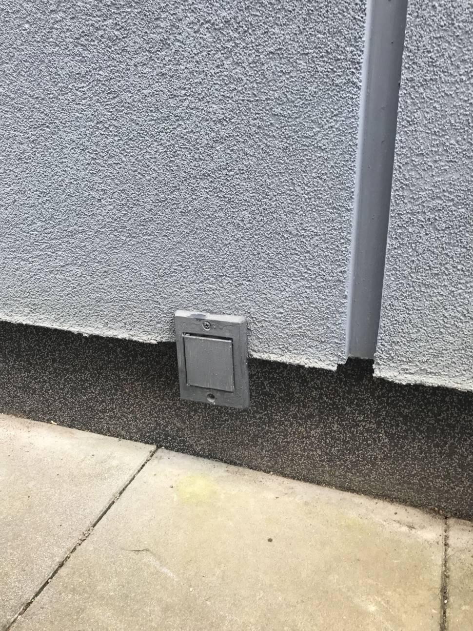

Przewód wyrzutni wyprowadzono przez mur budynku
Przewód wyrzutni wyprowadzono przez mur budynku.

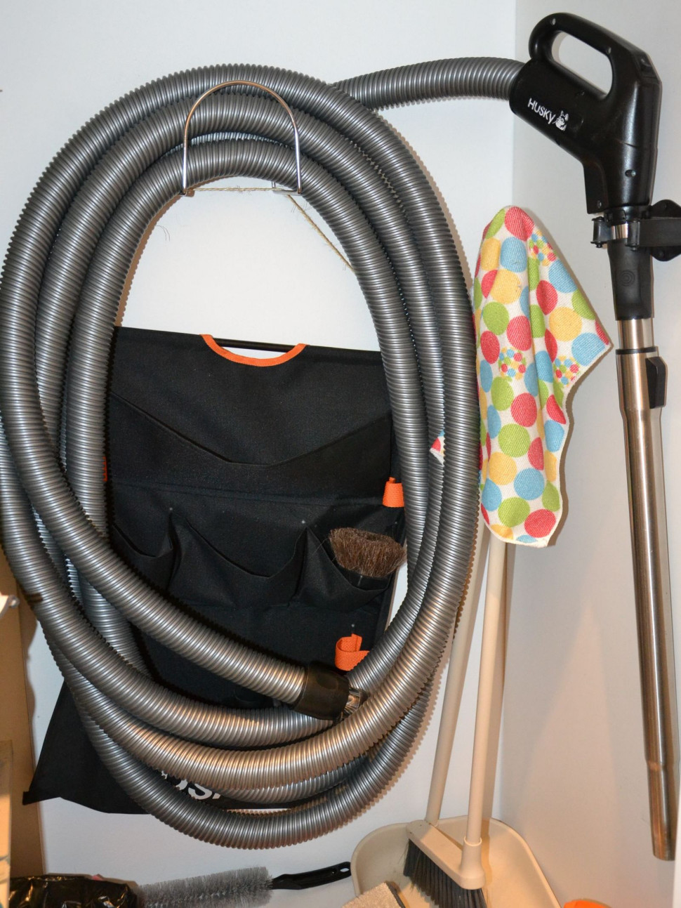

Wąż o długości 12 m i akcesoria do sprzątania przechowuje się w szafce gospodarczej
Wąż o długości 12 m i akcesoria do sprzątania przechowuje się w szafce gospodarczej.

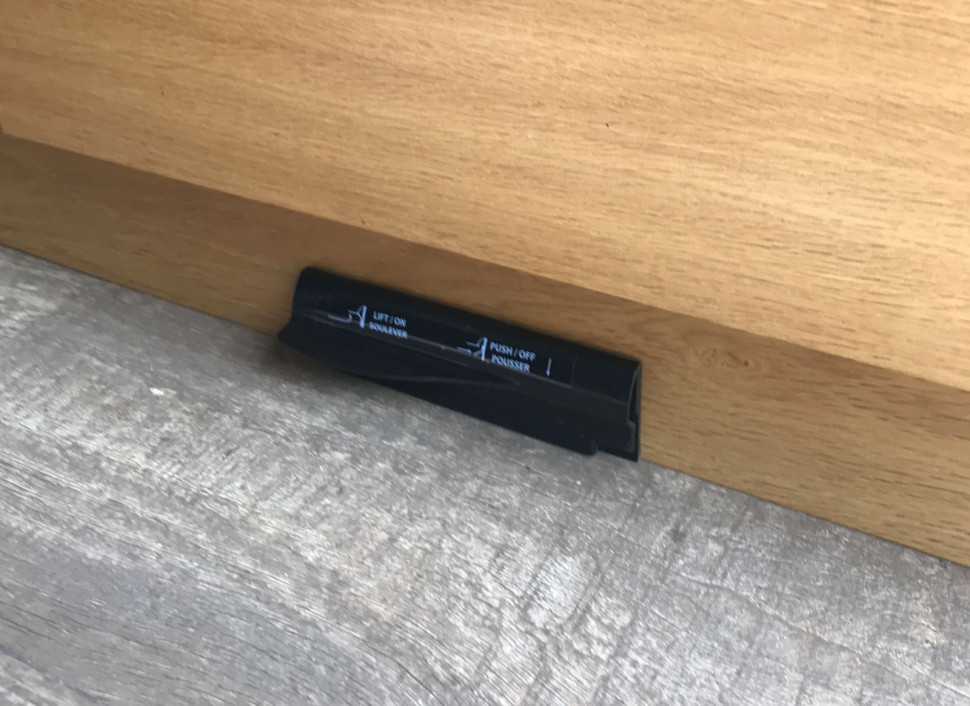

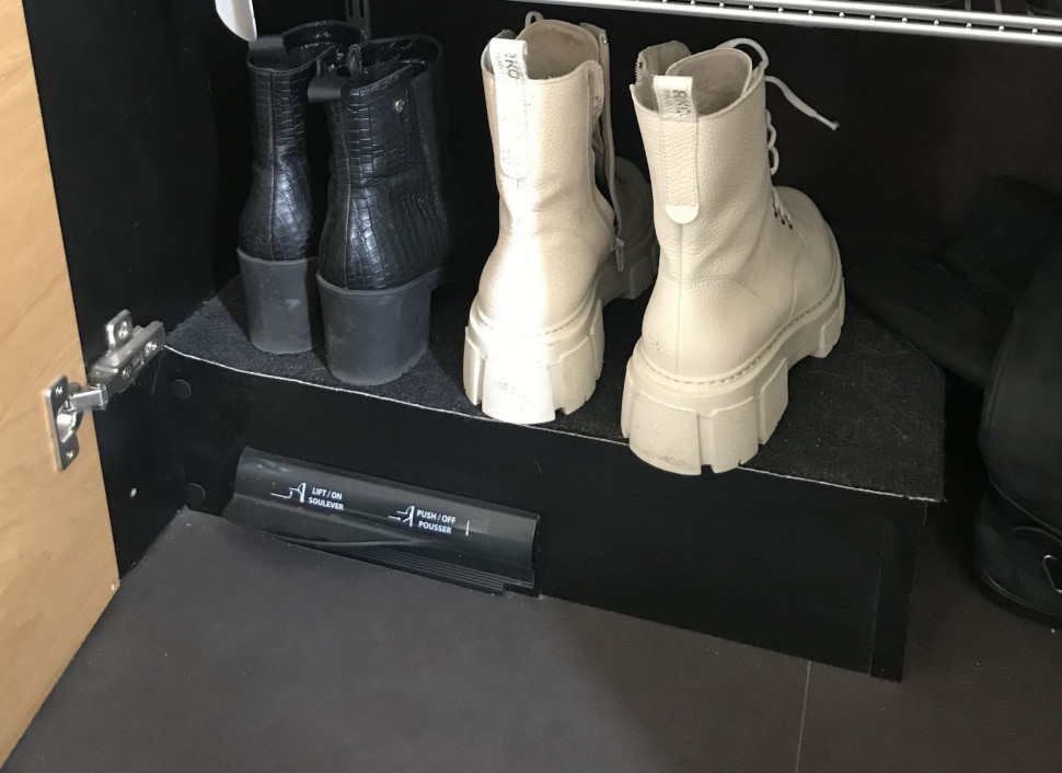

Automatyczna szufelka w cokole szafy
Automatyczną szufelkę zamontowano w cokole szafy w szatni.
Automatyczna szufelka w kuchni
Druga szufelka znajduje się w kuchni.
