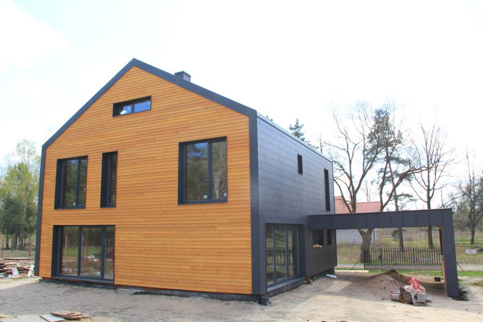

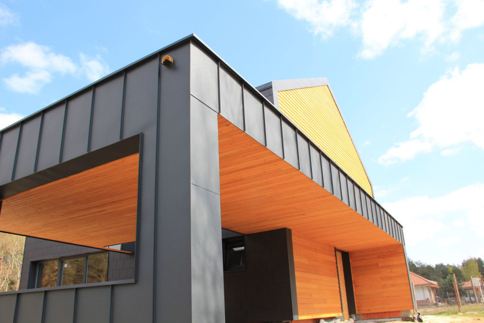

Budynek typu nowoczesna stodoła stanął na działce pod lasem

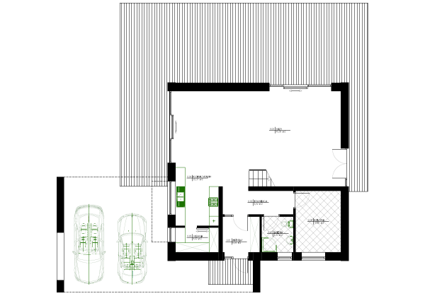

Rzut parteru domu w Wawrze

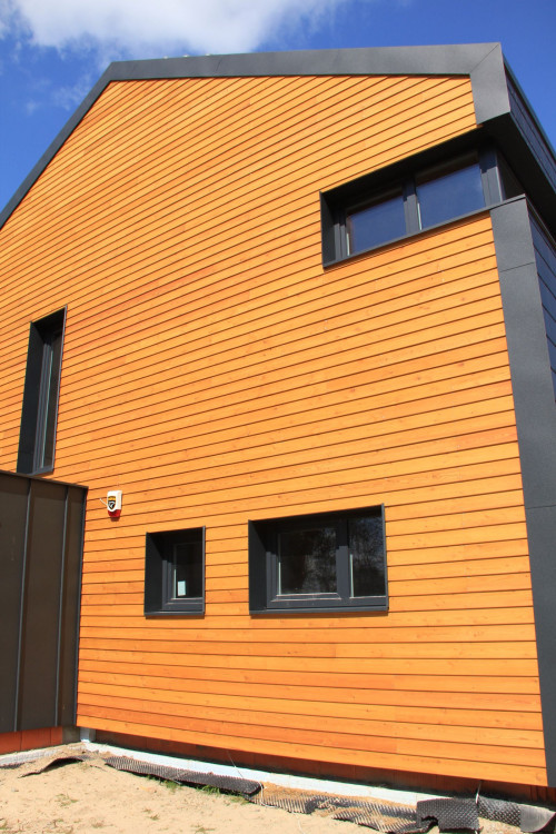

Ściany szczytowe obłożono drewnem, to modrzew syberyjski

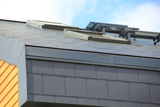

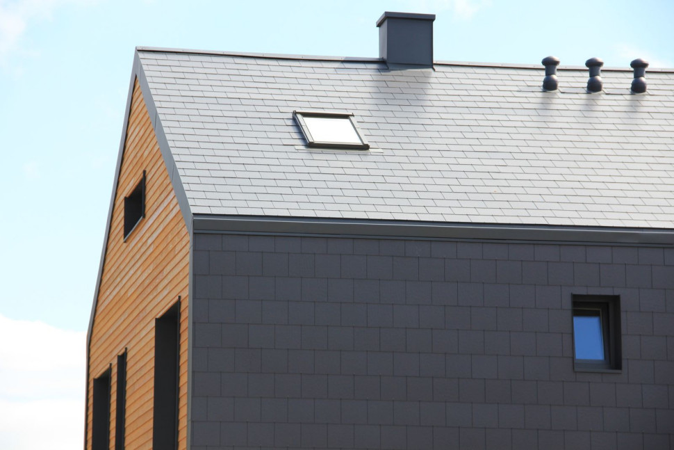

Płytka włóknocementowa, nazywana powszechnie łupkiem, jako pokrycie dachowe oraz materiał na elewacji
Płytka włóknocementowa, nazywana powszechnie łupkiem, to popularne u naszych zachodnich sąsiadów pokrycie dachowe. Tu pojawia się także na elewacji

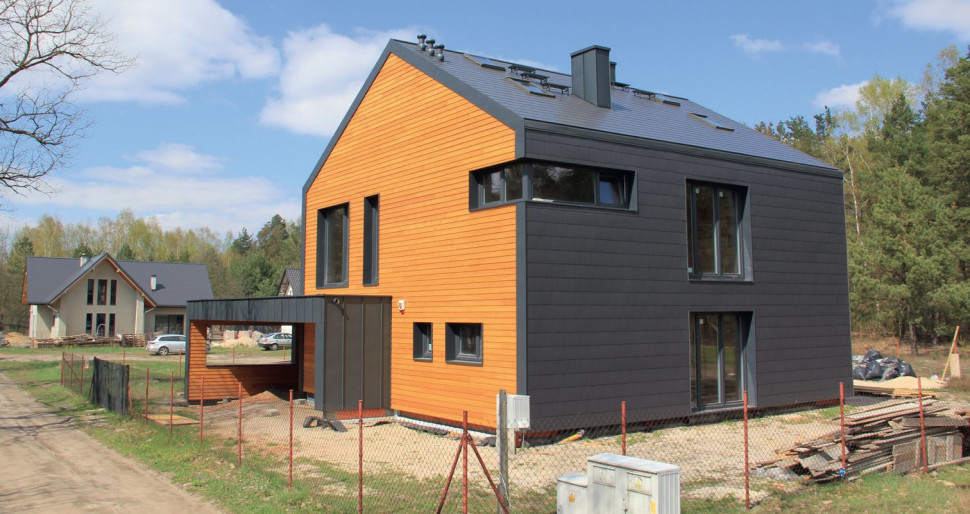

Wiatę garażową od środka obłożono modrzewiem, a od zewnątrz płaską blachą łączoną na rąbek
Wiatę garażową od środka obłożono modrzewiem, a od zewnątrz płaską blachą łączoną na rąbek. To trzeci materiał pojawiający się na elewacji, ale jest w takim samym kolorze, jak płytka włóknocementowa

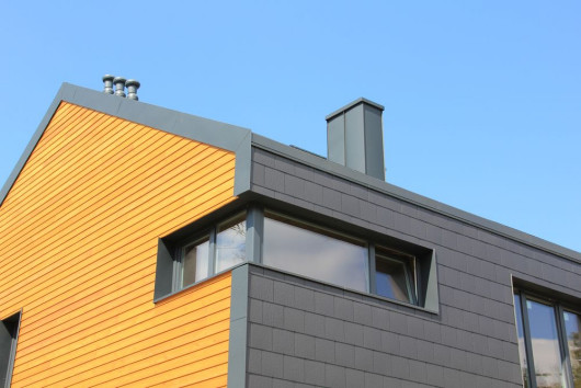

Nowoczesne elementy: narożne, niskie i jednocześnie szerokie okno oraz dach bez okapu, za to z kwadratową rynną

No faktycznie - widok z kuchni tylko do wiaty garażowej to przegięcie. No chyba, że projekt dla miłośnika motoryzacji, który nie potrafi przestać patrzeć na swoje pojazdy ;)

Co do nowoczesności, to widok z kuchni na auta w garażu jest awangardowy. Jeśli do tego dodać jeszcze podczas wypoczynku na tarasie smród z odjeżdżającego auto to pełnia szczęścia. ;) Tylko gratulować takiego projektu.
