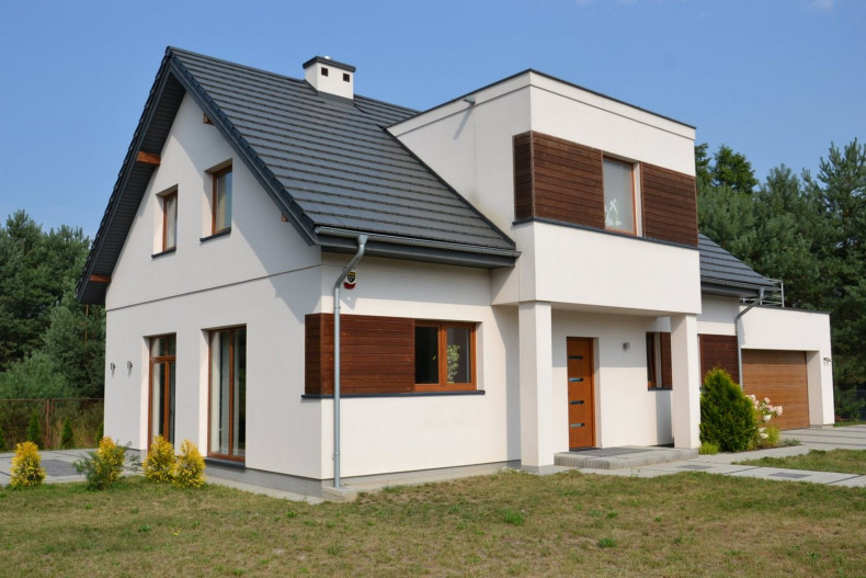

Dom z prostą bryłą
Marzenia i Marcin celowo kupili działkę, na której mogli ustawić budynek w północnozachodnim narożniku, a elewację frontową skierować na wschód. Dzięki temu od strony wschodu i południa pozostało dużo otwartej przestrzeni.

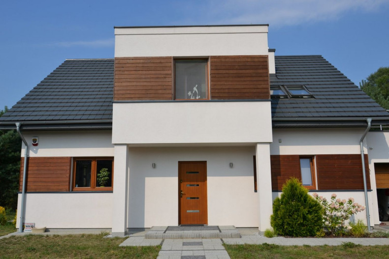

Wejście do domu
Właściciele inaczej wykończyli elewacje, niż podpowiadał gotowy projekt. Zamiast oblicówki kamiennej (lub jej imitacji), fragmenty murów przykryli oblicówką z drewna sosnowego. Resztę ścian otynkowali tynkiem grubowarstwowym (cementowo-wapiennym), a potem pomalowali go farbą silikonową. Do wykończenia dwuspadowego dachu wybrali dachówkę ceramiczną w płaskim kształcie i kolorze grafitowym. Natomiast do jego termoizolacji użyli 30 cm wełny mineralnej.

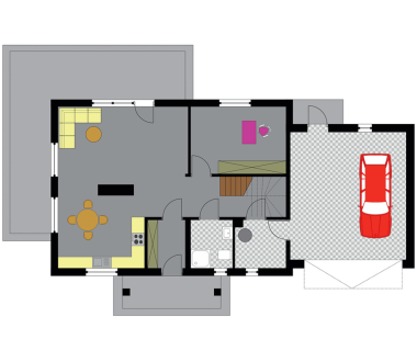

- Wybierając gotowy projekt, zwracaliśmy uwagę na wielkość domu - opowiada Marzena. - Po wyprowadzce dzieci nie chcemy zostać z niepotrzebną przestrzenią. Dla czterech osób szukaliśmy budynku o powierzchni mieszkalnej 160 m2, ale w końcu ma niecałe 140 m2. Trochę brakuje mi tych dwudziestu metrów na zaplecze gospodarcze - głównie na garderobę i pralnię z suszarnią.
Co do wyglądu bryły - zabiegaliśmy o prostą, lecz nienudną. W projekcie Adaś spodobało się nam, że ze zwykłego dwuspadowego dachu wystają, na jego obu połaciach, lukarny z płaskim dachem. Dzięki temu bryła domu nabiera nowoczesnego i ciekawego charakteru. Odpowiadało nam też, że na poddaszu znajdują się 3 podobne pokoje i wspólna łazienka. Chodziło o to, żeby syn i córka mieli do dyspozycji jednakowe przestrzenie. Bardzo wygodne na co dzień są tu 2 balkony-tarasy. Ten większy rozciąga się nad całym garażem i korzystamy z niego częściej, niż z tarasu przy strefie dziennej!
Żeby ułatwić całej rodzinie dostęp do niego, zmieniliśmy układ pomieszczeń na górnej kondygnacji. Sypialnię małżeńską urządziliśmy na parterze, zamiast gabinetu, a największą sypialnię z wyjściem na ten taras przeznaczyliśmy na hol przy klatce schodowej i miejsce do pracy. Naszym zdaniem, teraz jest dużo wygodniej! Na parterze dokonaliśmy małej rewolucji, obniżając o 35 cm posadzkę w salonie i jadalni.
Projekt: Adaś, wersja C z dwustanowiskowym garażem; Biuro Projektów Horyzont; autor projektu Justyna Wisiecka, adaptacja Marek Czachorowski; Rzut parteru i rzut parteru po zmianach

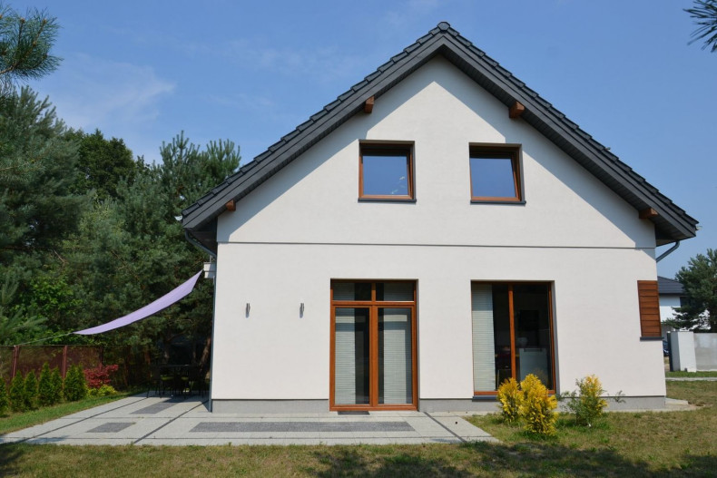

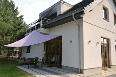

Taras
Od strony południa i zachodu pomieszczenia na obu kondygnacjach mają duże okna. Kiedy słońca jest zbyt wiele, Marcin rozciąga nad dolną płytą tarasu płócienny żagiel. To samo robi na balkonie.

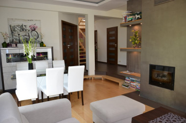

Salon
Pomieszczenia w budynku przewidziano na planie prostokąta. Pierwotnie nie było uskoku w posadzce na parterze - o jej obniżenie o 35 cm, w obrębie salonu i jadalni, poprosili właściciele. Ich zdaniem, przestrzeń dzienna stała się dzięki temu ciekawsza. W centrum strefy dziennej zamontowano kominek z żeliwnym wkładem o mocy 12 kW. Brakuje w nim, niestety, systemu DGP, rozprowadzającego ciepło po całym poddaszu.

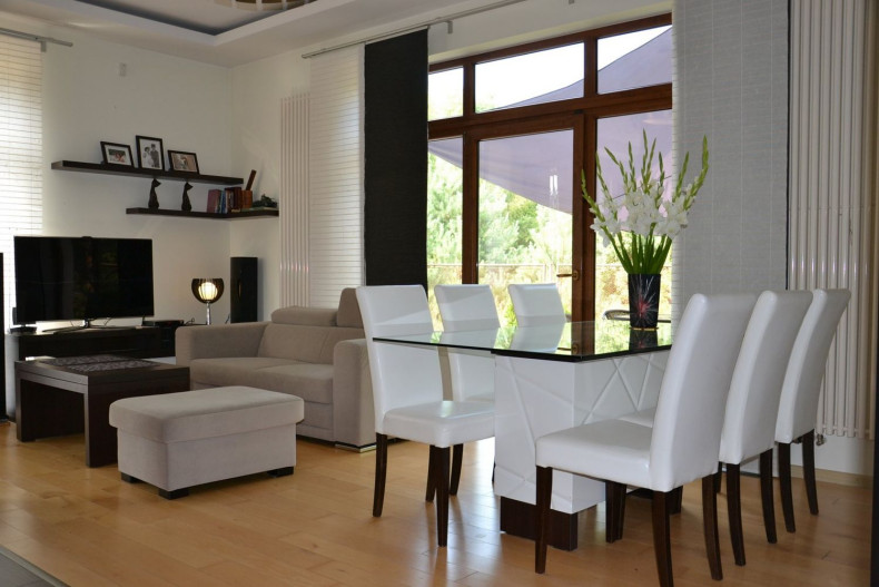

Duże okna tarasowe
Przy dużych oknach tarasowych nie ma grzejników kanałowych w posadzkach. Salon i jadalnię ogrzewają pionowe grzejniki na ścianach, które wykonano na zamówienie. Podłogi wykończono deskami z drewna klonowego.
