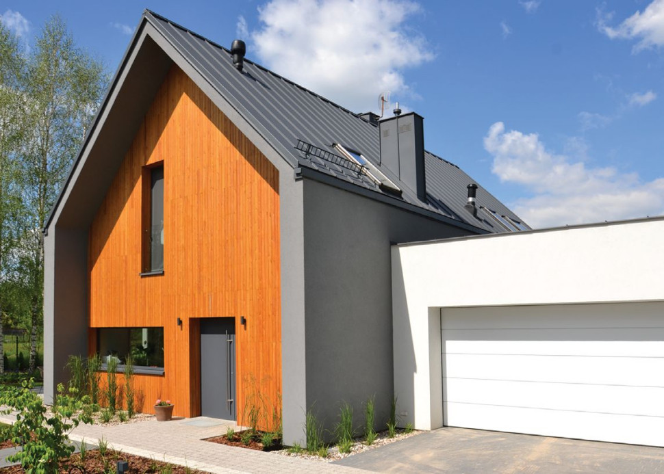

Mieszkalna dwukondygnacyjna część domu ma elewację frontową z modrzewia syberyjskiego
Mieszkalna dwukondygnacyjna część domu ma elewację frontową z modrzewia syberyjskiego. Fasadę (cofniętą) urozmaica obszerne poziome okno w kuchni, pionowe (w sypialni właścicieli) oraz przeszklone stalowe drzwi wejściowe. Garaż na dwa samochody umieszczono w bryle parterowej zwieńczonej dachem płaskim.

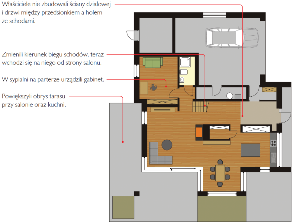

Architektura: Architriada Sart, Jakub Soczyński; Rzut parteru i rzut parteru po zmianach
- Architekt umieścił kuchnię od strony wschodu i frontu, jadalnię w obszernym przeszklonym wykuszu od południa, dalej salon o ekspozycji południowej i zachodniej - opowiada Ania. - Gabinet ulokował w zachodniej części, od strony ogrodu. Przy ścianie północnej, graniczącej z zapleczem garażowym i gospodarczym - łazienkę z prysznicem, jednobiegową klatkę schodową, szatnię i wewnętrzne przejście do garażu. Na poddaszu zaplanował trzy sypialnie, wspólną rodzinną łazienkę (z wanną i prysznicem), pralnię oraz schowek gospodarczy. Rozmyślnie nie powiększyliśmy powierzchni użytkowej, wnętrze dopasowaliśmy do potrzeb rodziny z dwojgiem dzieci. Jeżeli w przyszłości taki układ i rozmiar nie będą odpowiednie, zbudujemy inny dom "na miarę".
Projektując strefę dzienną na parterze, staraliśmy się uzyskać przestronność oraz dobrze wykorzystać dostęp słońca (w zimie nasłonecznienie sprzyja oszczędzaniu energii przeznaczonej na ogrzewanie). Z tego powodu architekt zastosował w niej największe przeszklenia. W jadalni doradził użycie fiksów. Na początku obawialiśmy się, że potrzebne tu będą skrzydła otwierane w celu wietrzenia, ale okazało się, że wentylacja mechaniczna z rekuperatorem jest skuteczna. W gabinecie umieścił dwa okna, narożne i jednoskrzydłowe tarasowe, lecz my zrezygnowaliśmy z tego pierwszego (nie było spójne z resztą przeszkleń), błędnie myśląc, że wystarczy tylko to drugie.
Udanym pomysłem męża było ustawienie w salonie okna pionowego naprzeciwko głównych drzwi do budynku - wchodząc do przedsionka, widzi się długi hol z jednobiegową klatką schodową i fragment ogrodu. Z tej perspektywy ciąg stopni-półek z drewna, zakotwionych sposobem wspornikowym w ścianie wylanej z żelbetu oraz ograniczonych balustradą z przezroczystego szkła, wygląda jak przestrzenna rzeźba. Nie zapomnieliśmy o zapewnieniu we wnętrzu cienia w okresie letnim. Na przykład w salonie nie cierpimy od gorąca, ponieważ nad przylegającym do niego głównym tarasem projektant wysunął strop.

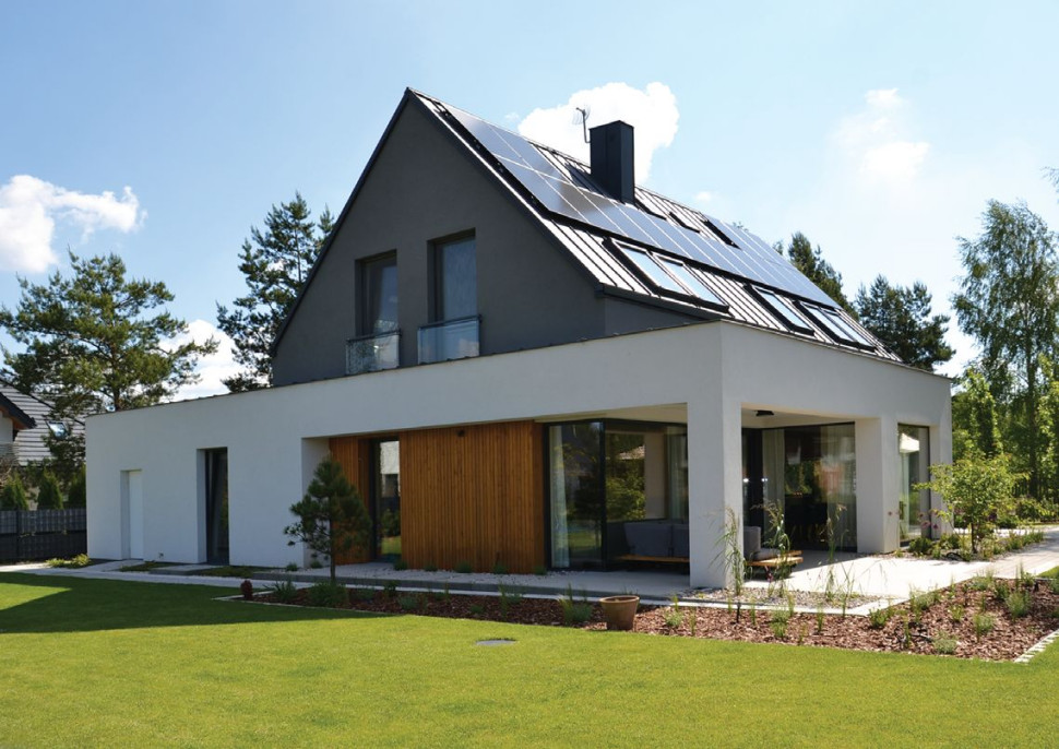

Wyższą bryłę w kształcie stodoły, wykończoną drewnem i ciemnym tynkiem, z trzech stron otacza jednokondygnacyjna bryła w kolorze białym
Wyższą bryłę w kształcie stodoły, wykończoną drewnem i ciemnym tynkiem, z trzech stron otacza jednokondygnacyjna bryła w kolorze białym, obejmująca garaż i zaplecze techniczne, jak również fragment gabinetu, salonu, jadalni oraz głównego tarasu.
Na południowej połaci, oprócz okien dachowych i świetlików, ulokowane są ogniwa fotowoltaiczne (w wersji full black, żeby scaliły się z blachą) i płotek przeciwśnieżny
Dach w wyższej bryle wykończono płaską blachą (łączoną na rąbek stojący). Jej kolor właściciele dobrali starannie, potraktowali jako punkt wyjścia do ustalania odcienia tynku silikonowego, drzwi, parapetów i aluminiowych ram okien. Na południowej połaci, oprócz okien dachowych i świetlików, ulokowali ogniwa fotowoltaiczne (w wersji full black, żeby scaliły się z blachą) i płotek przeciwśnieżny.

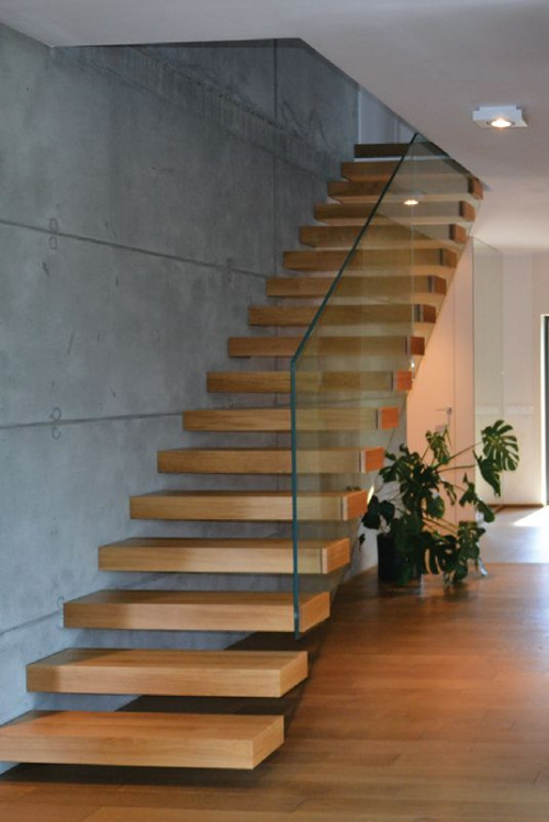

Jednobiegowy ciąg schodów-półek, typu wspornikowego, zakotwiono w ścianie wylanej z żelbetu
Jednobiegowy ciąg schodów-półek, typu wspornikowego, zakotwiono w ścianie wylanej z żelbetu. Przegroda ta ma wysokość dwóch kondygnacji oraz fakturę betonu architektonicznego i systemowych szalunków. Oszlifował ją i zaimpregnował właściciel. Stanowi tło balustrady ze szkła.

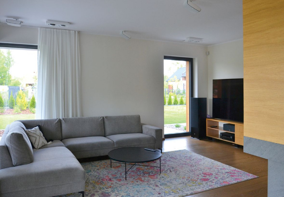

Przestronna strefa dzienna
W połączonej przestronnej strefie wspólnej właściciele i architektka wnętrz, Małgorzata Maleta, posługiwali się stonowaną kolorystyką, w otoczeniu której wszyscy czują się komfortowo i która nigdy się nie zestarzeje. Wszechobecne jest drewno, kontrastujące z szarym bazaltem na obudowie kominka i białymi ścianami.

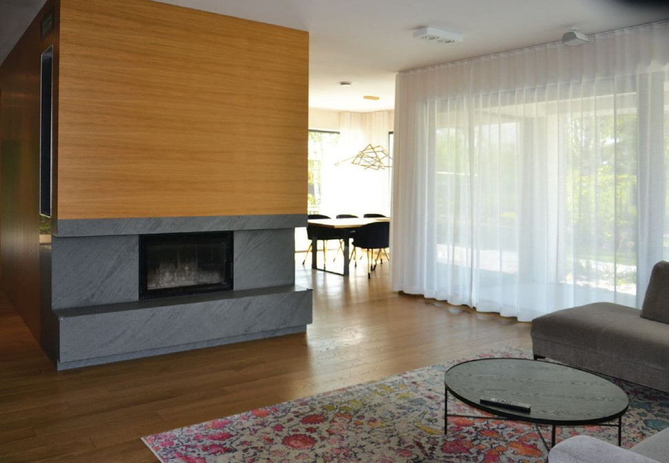

Kominek obłożony bazaltem
Ania i Paweł starannie dobrali wzór i kolorystykę bazaltu do wykończenia kominka. Kamień stolarz zestawił z dębowym fornirem zabudowy meblowej, odgradzającej połączoną strefę wspólną od holu z klatką schodową. Od strony kuchni maskuje ona wejście do spiżarni.
