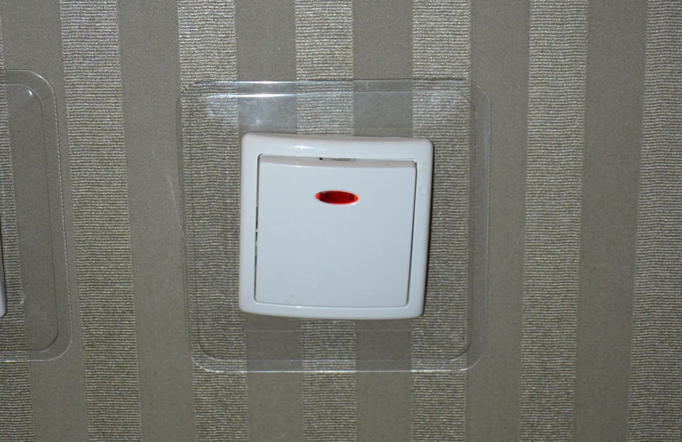

    Łącznik zamontowany na zewnątrz łazienki ma diodę LED, dzięki czemu jest widoczny z daleka w ciemności i pomaga trafić tu w nocy. Założyłam pod nim przezroczystą podkładkę z tworzywa, żeby ochronić tapetę przed ubrudzeniem palcami.

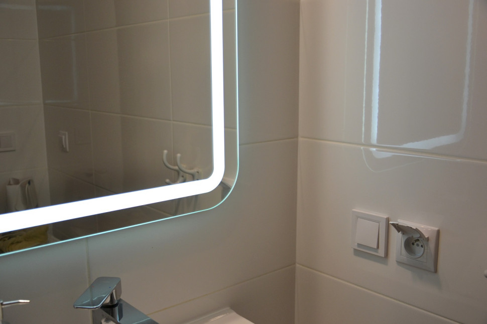

  • Nie zmieniałam opraw górnych, wpuszczonych w podwieszany sufit, lecz urozmaiciłam oświetlenie strefy przy umywalce. Łazienka ma 4 m2 i niedużą powierzchnię ścian, dlatego kupiłam lustro z biegnącym wokół jego krawędzi podświetleniem LED. Światło jest dość intensywne, ale nie razi w oczy, pomaga w czynnościach higienicznych i kosmetycznych.
    Po namyśle dodałam nad lustrem obrotowy kinkiet LED, jego światło skierowałam w dół. Celowo zamontowałam go na oddzielnym obwodzie z łącznikiem, żeby korzystać z niego podczas robienia makijażu. Dobry krok. Kolejny to taki, że lampy górne i w lustrze uruchamia jeden łącznik, usytuowany przy wejściu. Poprzednio zapalało się tylko oświetlenie sufitowe i w łazience było trochę ponuro, obecnie jest jasno i przytulnie, bo ma ciepły odcień.
Bryzgoszczelne gniazdo przydaje się do suszarki
Bryzgoszczelne gniazdo przydaje się do suszarki.
