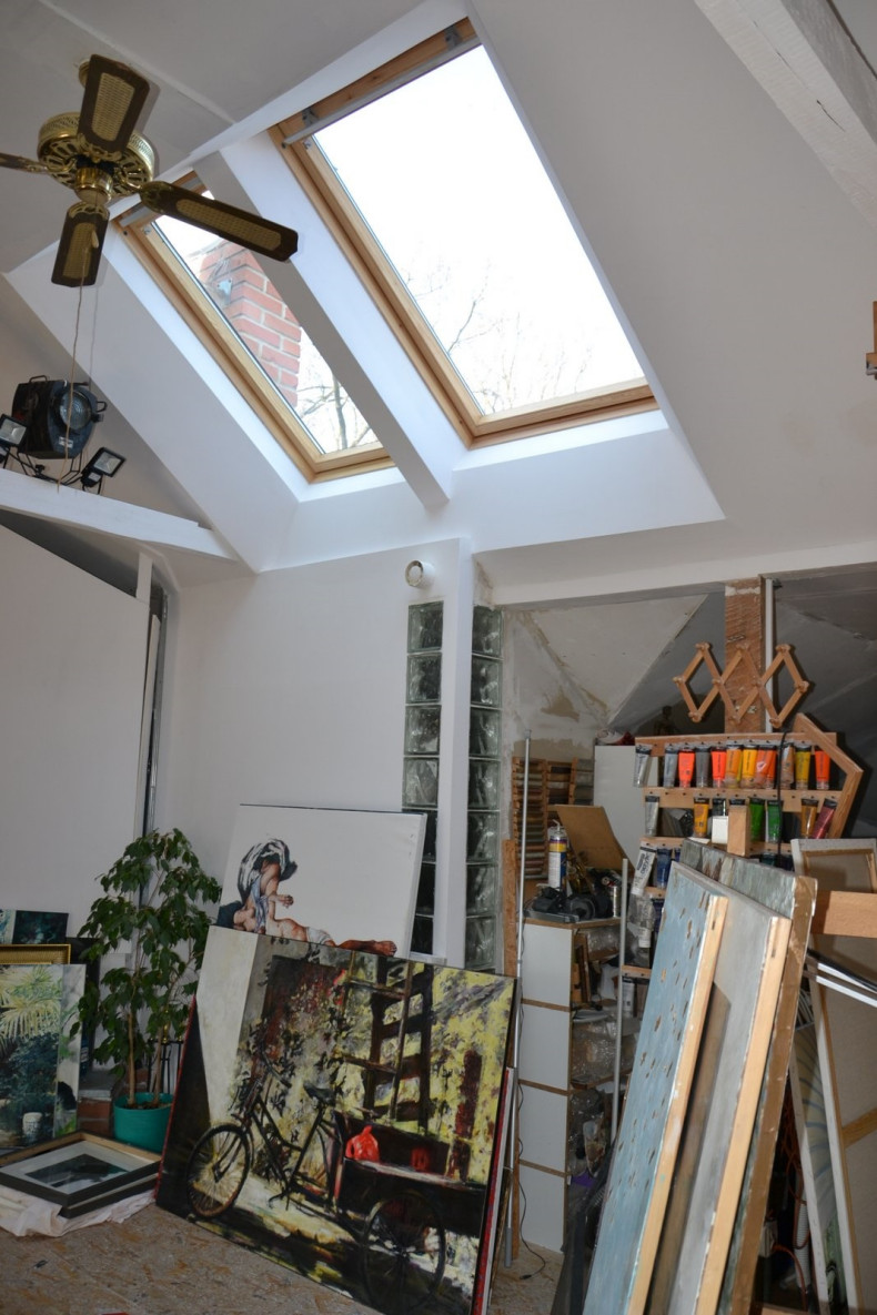

Decyzja: odkąd zaadaptowałem poddasze na pracownię, podczas malowania obrazów brakowało mi rozproszonego górnego światła od strony północnej. Przez pionowe okna w lukarnach światło wpada pod innym kątem i albo jest go za mało, albo mnie oślepia. Dlatego u lokalnego sprzedawcy kupiłem duże okna dachowe wraz z usługą monterską. Celowo poprosiłem o osadzenie ich jak najbliżej kalenicy i obok siebie, żeby światła górnego było dużo. Dla wygody zamówiłem otwieranie dolne.
Okna w pobliżu kalenicy
Dzięki lokalizacji okien w pobliżu kalenicy, do wnętrza pracowni malarskiej wpada dużo rozproszonego północno-wschodniego światła.

  • Aby wstawić szersze okno, fachowiec musiał podciąć jedną z krokwi. Zrobił to bez szkody dla dachu i potem dobrze oprawił okna na zewnątrz. Deszcz nie przecieka przez kołnierze uszczelniające. Montaż zajął mu 4 godziny, ja ocieplałem i profilowałem glify pod oknami przez kilka dni.
    Starałem się uniknąć mostków cieplnych w stropodachu, więc najpierw starannie wywijałem na glify folie dachowe i dokładałem ocieplenie z wełny mineralnej, a potem wykańczałem płytą g-k. Trudność polegała na tym, że celowo profilowałem glify ukośnie, bo w takim układzie dostarczają do pomieszczenia więcej światła.

Na zdjęciu otwierającym: Leszek celowo wyprofilował ukośne glify, żeby wpuścić szerszy snop górnego światła.
