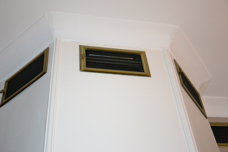

Sam zaprojektowałem obudowę, powtarzającą kształt szyby. Główny kłopot polegał na tym, żeby wydobyć spod niej jak najwięcej zgromadzonego ciepła. Na początku w górnej części obudowy zamontowałem 3 kratki, i to było za mało. Podczas kolejnego malowania pomieszczeń kupiłem więcej większych kratek, na dodatek szarpnąłem się na model z żaluzjami, by skierować ciepło w dół w stronę salonu, a nie na sufit.
Pomogło, jednak tak dużo kratek nie wygląda dobrze. Nowoczesne, np. szczelinowe, są mniej widoczne, ale nie mogłem już ich zastosować w istniejącej obudowie. W zasadzie chętnie bym się jej pozbył. Sam wkład świetnie działa 20 lat. Wymaga tylko, po raz pierwszy, wymiany uszczelki wokół drzwiczek. Wadą są nagrzewające się rączki szybrów.
W obudowie kominka zamontowano kratki wywiewne z żaluzjami
W obudowie zamontowano kratki wywiewne z żaluzjami
