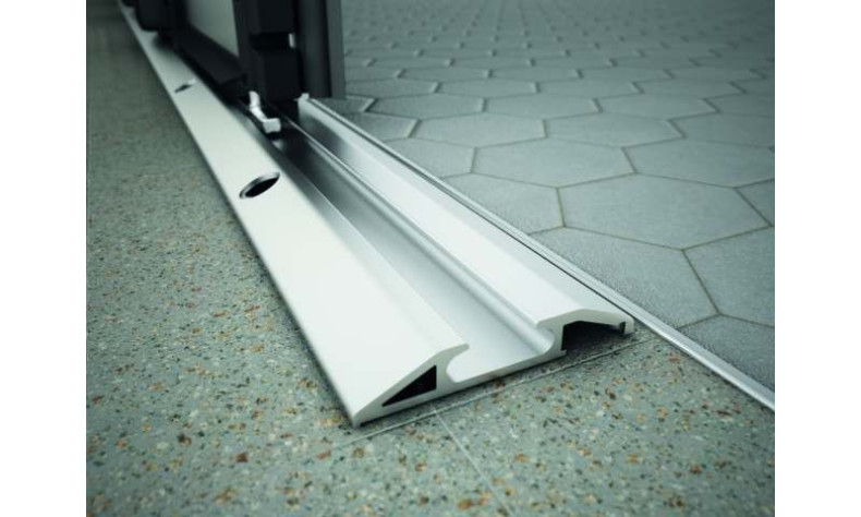

Swobodny ruch bramy może być uniemożliwiony przez niepoprawny montaż elementów, po których porusza się skrzydło - czyli prowadnic. Taka sytuacja najczęściej ma miejsce w przypadku osadzenia przysufitowego bramy uchylnej, której prowadnice muszą być idealnie wypoziomowane i stabilnie zamocowane. Niestety, jeśli prowadnice zostały założone niepoprawnie, konieczny będzie demontaż całej konstrukcji i ponowny montaż bramy.
Brama garażowa - szyna prowadząca na posadzce
Poprawne zamontowanie szyny prowadzącej na posadzce wpływa na łatwość poruszania się po niej skrzydła (fot. Normstahl)
Uwaga! Po zainstalowaniu bramy przez specjalistyczną ekipę, warto sprawdzić jej otwieranie i zamykanie w obecności montażysty. Najlepiej zrobić to kilkakrotnie i upewnić się, że nie ma żadnych rozszczelnień, a ruch skrzydła jest swobodny.

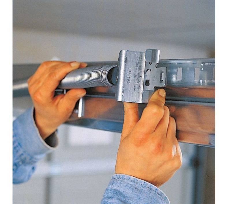

Sprężyny i/lub liny nośne popękały w bramie segmentowej
Ciężar takiej bramy równoważony jest mechanizmem złożonym ze sprężyn (najczęściej skrętnych), umieszczonych na wałku nawojowym oraz z systemu lin stalowych. Oba te elementy po przekroczeniu dopuszczalnej przez producenta liczby cykli ulegają naturalnemu zużyciu i pękają. Ich żywotność standardowo szacuje się na maks. 20 000 cykli.
Warto wybrać bramę z zabezpieczeniem w przypadku pęknięcia sprężyn lub liny. W sytuacji awaryjnej, zabezpieczenie zatrzyma wał sprężyny i utrzyma bramę w bezpiecznym położeniu. Jest to zabezpieczenie jednorazowego zadziałania. Zużyte elementy powinny zostać wymienione przez specjalistę.
Sprężyny powinny być wymieniane przez specjalistę
Sprężyny powinny być wymieniane przez specjalistę. Samodzielna naprawa może doprowadzić do zranienia użytkownika lub uszkodzenia samej bramy (fot. Hörmann)
Koszt wymiany sprężyn: Nowa lina nośna wraz z montażem - ok. 200 zł. Nowe sprężyny naciągowe z montażem - ok. 500 zł. Nowe sprężyny skrętne z montażem - ok. 500 zł.
Brama nie otwiera i nie zamyka się do końca
To sytuacja, która może mieć miejsce w przypadku bram segmentowych, w których niepoprawnie założono sprężyny. Podczas naciągania sprężyny powinny się prostować, a ich średnica się zmniejszać. Jeżeli zamiast tego średnica się zwiększa, a sprężyny są wciąż skręcone i pofalowane oraz przeskakują na uchwycie, oznacza to, że źle je zamontowano; trzeba założyć je ponownie, inaczej dojdzie do ich uszkodzenia.
Koszt demontażu i ponownego montażu sprężyn - ok. 200 zł.
