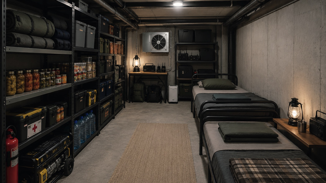

Dobrze przygotowana piwnica może zapewnić skuteczną ochronę bez konieczności budowy kosztownego schronu. O skuteczności takiego ukrycia decyduje nie wyposażenie, lecz sposób, w jaki przestrzeń została zaadaptowana do zagrożeń, fot. GAI

W co wyposażyć domowe ukrycie? Zalecenia RCB
Wzmocnienie ścian i stropu piwnicy to fundament bezpieczeństwa, jednak równie istotne jest to, co znajdzie się wewnątrz pomieszczenia. Zgodnie z poradnikiem bezpieczeństwa przygotowanym przez Rządowe Centrum Bezpieczeństwa (RCB), przygotowanie piwnicy należy zacząć od jej uprzątnięcia. Z pomieszczenia trzeba usunąć wszelkie materiały łatwopalne - farby, rozpuszczalniki, drewno, kartony czy butle z gazem, które w razie zagrożenia stanowią ogromne ryzyko pożarowe.
Kluczowym elementem wyposażenia są narzędzia ręczne. W ukryciu obowiązkowo powinny znaleźć się łom, saperka, kilof oraz siekiera. W sytuacji częściowego zawalenia się konstrukcji lub zaklinowania drzwi, to właśnie one umożliwiają domownikom samodzielne odgruzowanie wyjścia ewakuacyjnego. Równie ważna jest izolacja od zimna - betonowa posadzka szybko wyciąga ciepło, dlatego przestrzeń warto wyposażyć w karimaty, materace, śpiwory i folie termiczne NRC.
Kolejnym elementem są zapasy wody i żywności. Oficjalne wytyczne mówią o zabezpieczeniu minimum 2-3 litrów wody dziennie na osobę (do picia oraz celów higienicznych). Żywność powinna mieć długi termin przydatności do spożycia i nie wymagać obróbki cieplnej - sprawdzają się konserwy, suchary, bakalie, czy żywność liofilizowana. Do tego niezbędny jest mechaniczny otwieracz do puszek.
W odciętej od mediów piwnicy krytyczne znaczenie ma łączność i zaplecze sanitarne. Warto przygotować niezależne źródła energii. Przyda się też  tradycyjne radio na baterie lub dynamo (często jedyny sposób na odbiór oficjalnych komunikatów po awarii sieci komórkowej), latarki czołowe z dużym zapasem baterii oraz naładowane powerbanki. W ukryciu powinna znaleźć się też apteczka - rozszerzony zestaw pierwszej pomocy (w tym stazy taktyczne i zapas stale przyjmowanych leków) oraz środki ochrony dróg oddechowych, tj. półmaski filtrujące (FFP2/FFP3), chroniące przed pyłem i dymem. Konieczne są też środki higieniczne, jak wilgotne chusteczki, mocne worki na śmieci oraz prowizoryczna toaleta turystyczna (np. szczelne wiadro z pokrywą).
