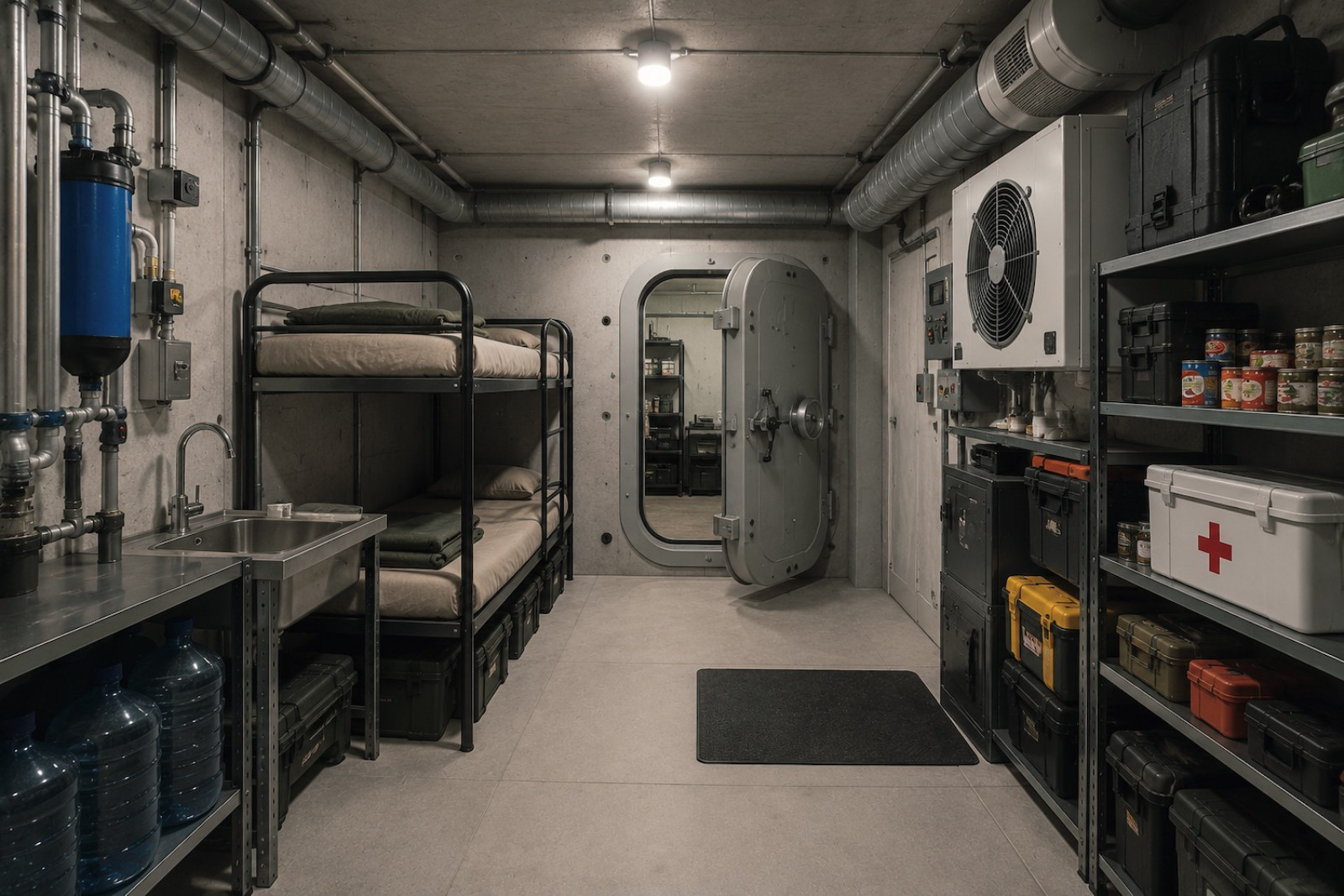

Schron budowany na indywidualne zamówienie pozwala optymalnie rozplanować konstrukcję, instalacje techniczne i drogi ewakuacji, bez ograniczeń dla prefabrykowanych modułów, fot. GAI

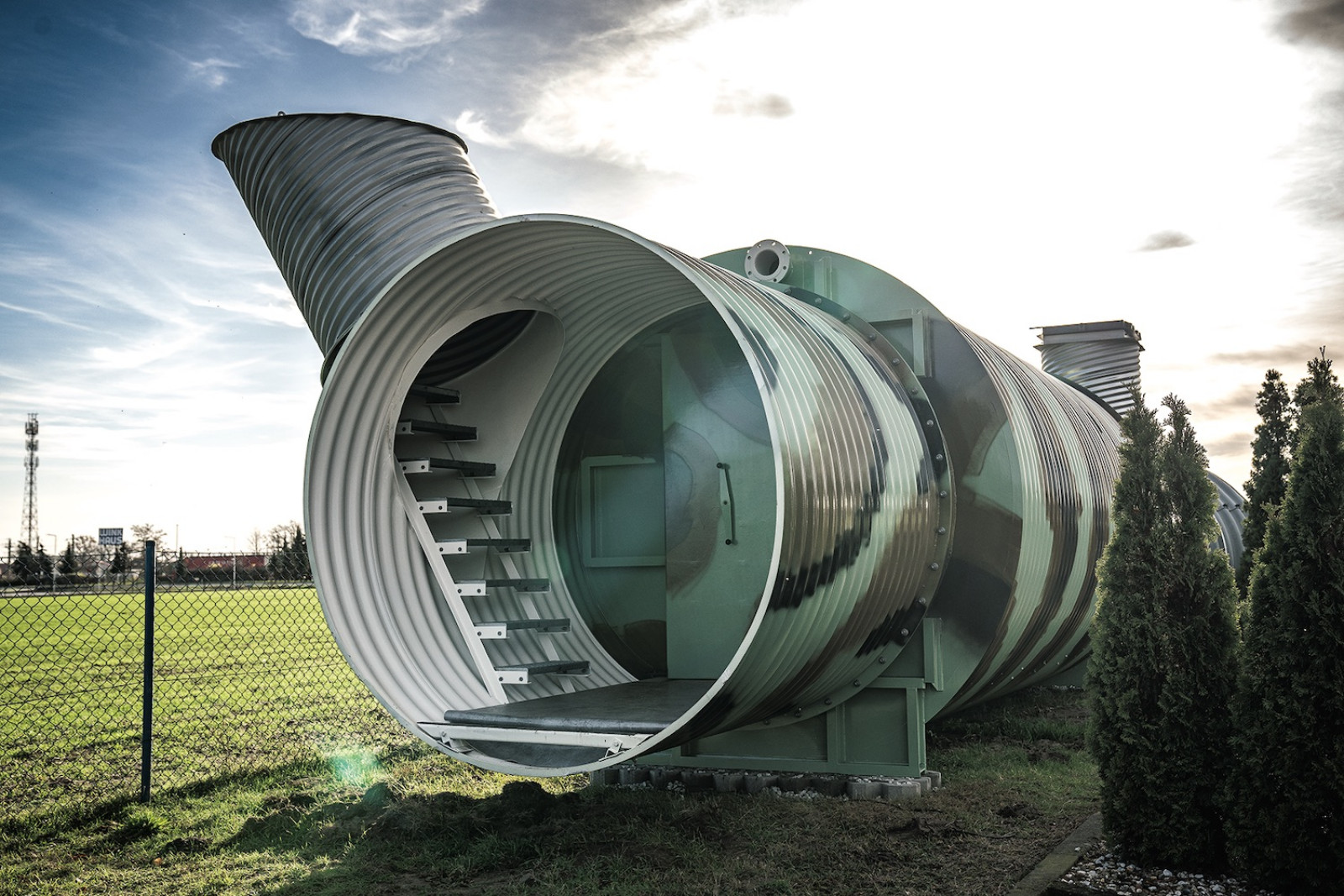

Polski rynek schronów i ukryć dopiero się porządkuje, ale wybór jest już znacznie większy niż jeszcze kilka lat temu. Inwestorzy mogą dziś wybierać między adaptacją istniejącej części podziemnej domu, gotowymi modułami prefabrykowanymi, schronami żelbetowymi oraz obiektami projektowanymi indywidualnie. W ofercie znajdziemy ukrycia w postaci gotowych obiektów prefabrykowanych, przeznaczone do posadowienia w wykopie. W tej kategorii mieszczą się zarówno stalowe kapsuły, jak i konstrukcje wykonywane z HDPE, czyli polietylenu wysokiej gęstości. Producenci podkreślają zalety poszczególnych technologii - od odporności na korozję i wilgoć po szybki montaż - jednak dla inwestora najważniejsze pozostają parametry ochronne oraz zgodność rozwiązania z wymaganiami technicznymi. Zaletą konstrukcji prefabrykowanych jest krótki czas realizacji i przewidywalny zakres dostawy, ograniczeniem natomiast pozostają ograniczona powierzchnia oraz konieczność wykonania robót ziemnych. Ceny takich schronów najczęściej mieszczą się w przedziale od 80 000 do 200 000 zł
Ten sam prefabrykowany moduł może zapewniać różny poziom ochrony w zależności od głębokości posadowienia, grubości przykrycia gruntem oraz warunków geotechnicznych. Ostateczne parametry ochronne określają obliczenia projektowe i dokumentacja techniczna.
Ten sam prefabrykowany moduł może zapewniać różny poziom ochrony w zależności od głębokości posadowienia, grubości przykrycia gruntem oraz warunków geotechnicznych. Ostateczne parametry ochronne schronów określają obliczenia projektowe i dokumentacja techniczna, fot. shelters.pl

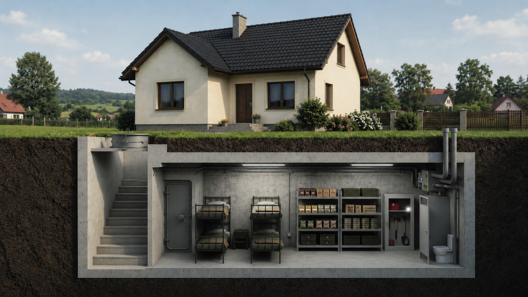

Kolejny segment tworzą prefabrykowane ukrycia i schrony żelbetowe. Oferują je firmy specjalizujące się w prefabrykacji betonu i konstrukcjach ochronnych. To rozwiązania cięższe, droższe i bardziej wymagające logistycznie, ale jednocześnie bliższe klasycznemu rozumieniu schronu. W ofertach pojawiają się elementy takie jak drzwi ochronne, włazy, systemy filtrowentylacji, wyposażenie sanitarne oraz magazyny wody i energii. Tego typu schron najłatwiej uwzględnić na etapie budowy nowego domu. W zależności od wielkości i wyposażenia betonowego schronu trzeba liczyć się z wydatkiem rzędu 200 000-350 000 zł.
Gotowy moduł żelbetowy przeznaczony do montażu pod powierzchnią terenu. W zależności od konfiguracji może być wyposażony m.in. w drzwi ochronne, system filtrowentylacji, instalacje sanitarne oraz awaryjne źródła zasilania
Gotowy schron (moduł żelbetowy) przeznaczony do montażu pod powierzchnią terenu. W zależności od konfiguracji może być wyposażony m.in. w drzwi ochronne, system filtrowentylacji, instalacje sanitarne oraz awaryjne źródła zasilania, fot. GAI

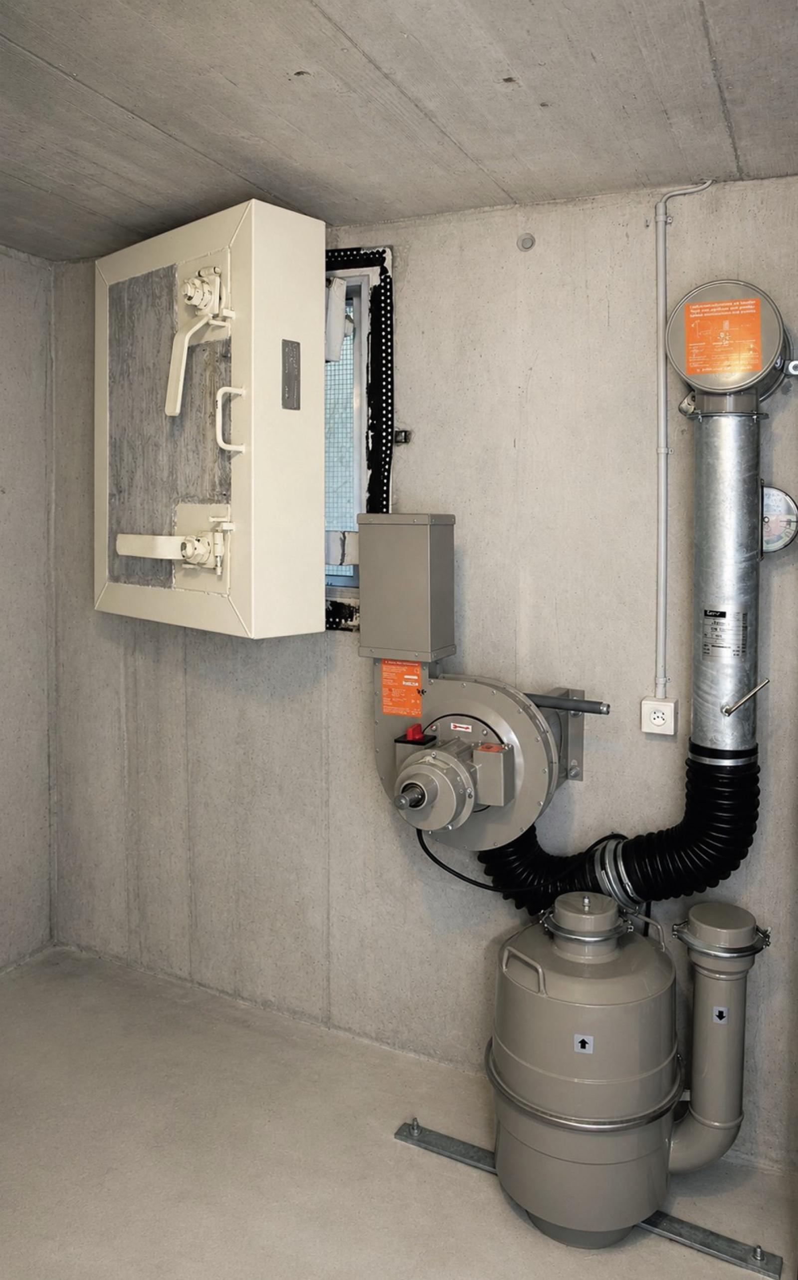

schron wentylacja
System filtrowentylacji to podstawowy element wyposażenia schronu. Umożliwia ochronę przed skażeniami i odróżnia schron od niehermetycznego ukrycia, fot. E. Rosłaniec
