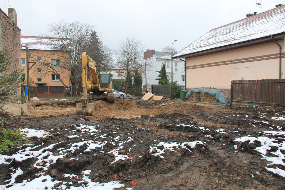

Kształtna, opróżniona działka gotowa do zabudowy
Kształtna, opróżniona działka gotowa do zabudowy. (fot. J. Werner)

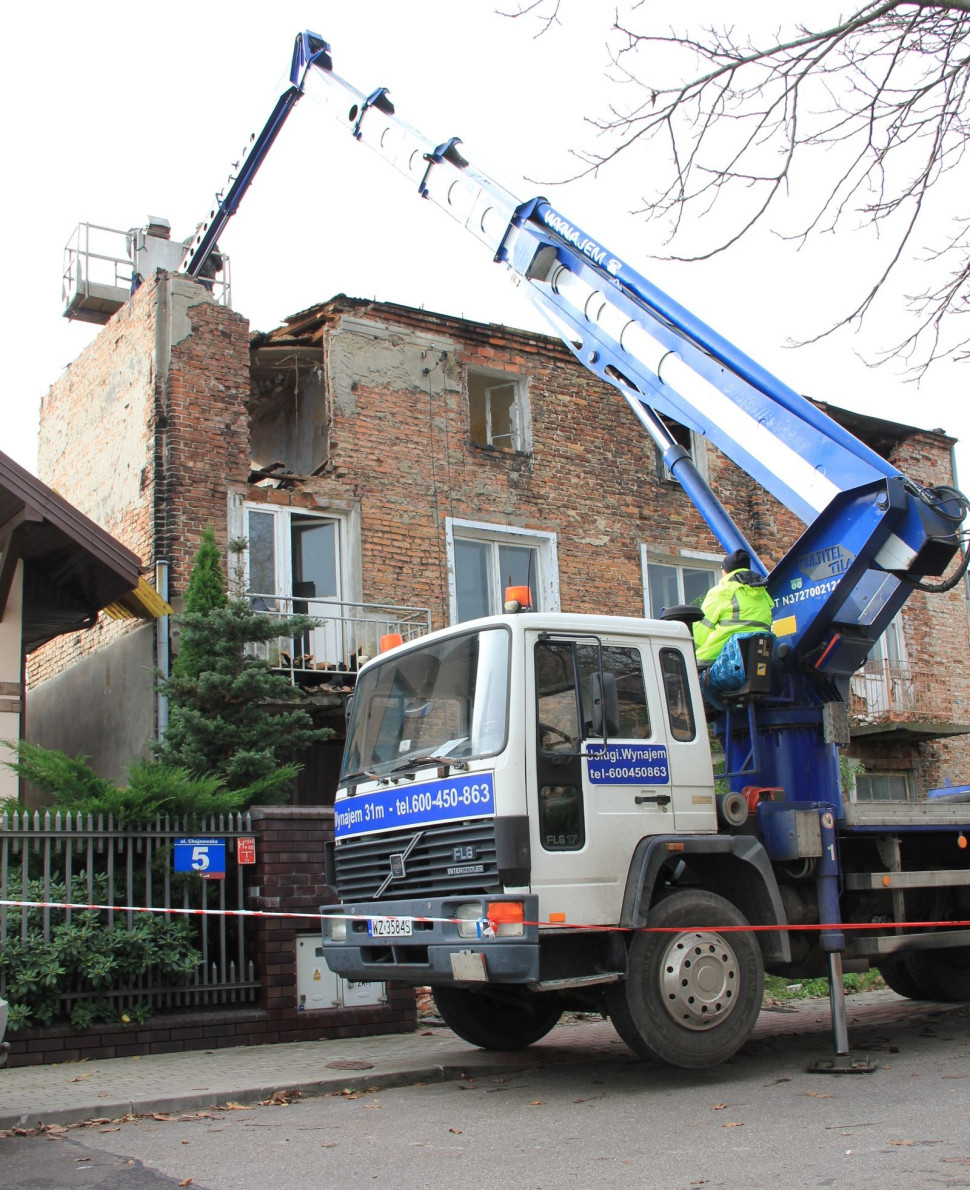

Rozbiórka ręczna prowadzona z podnośnika koszowego
Rozbiórka ręczna prowadzona z podnośnika koszowego. (fot. J. Werner)

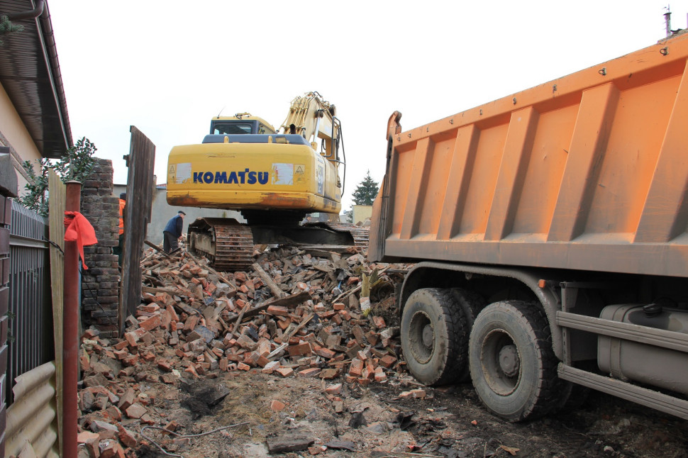

Rozbiórka budynku przy użyciu ciężkiego sprzętu
Użycie ciężkiego sprzętu zdecydowanie skraca czas prac rozbiórkowych. (fot. J. Werner)
