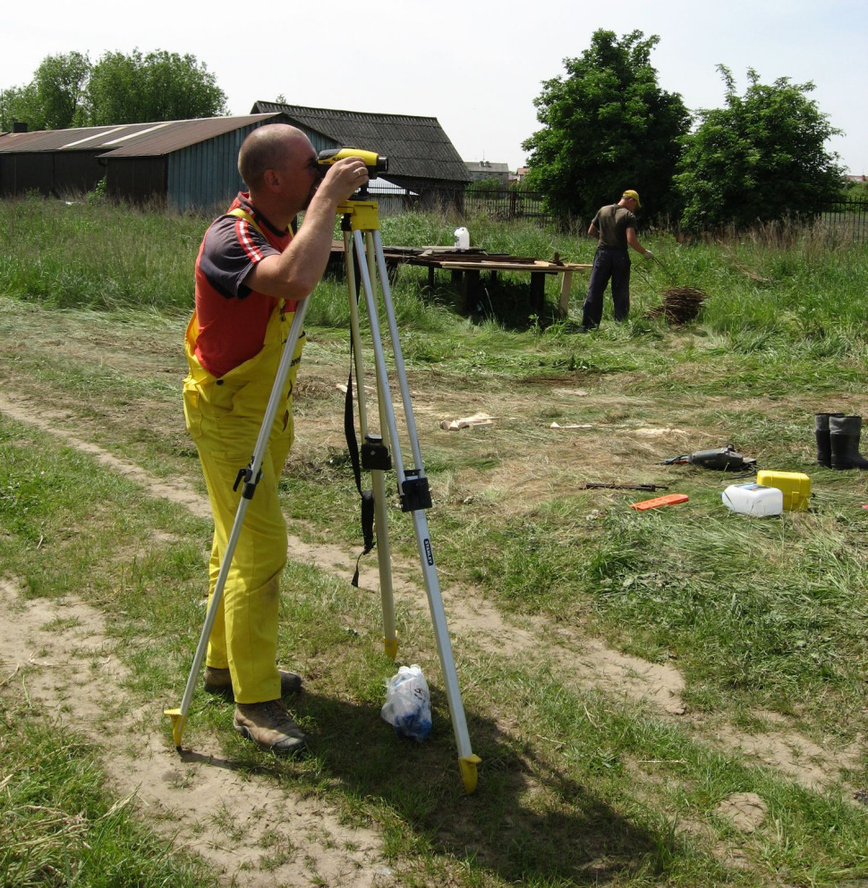

Idealna działka budowlana powinna mieć regularny kształt, płaskie ukształtowanie terenu i właściwe warunki gruntowe
Idealna działka budowlana powinna mieć regularny kształt, płaskie ukształtowanie terenu i właściwe warunki gruntowe (fot. M. Szymanik)
