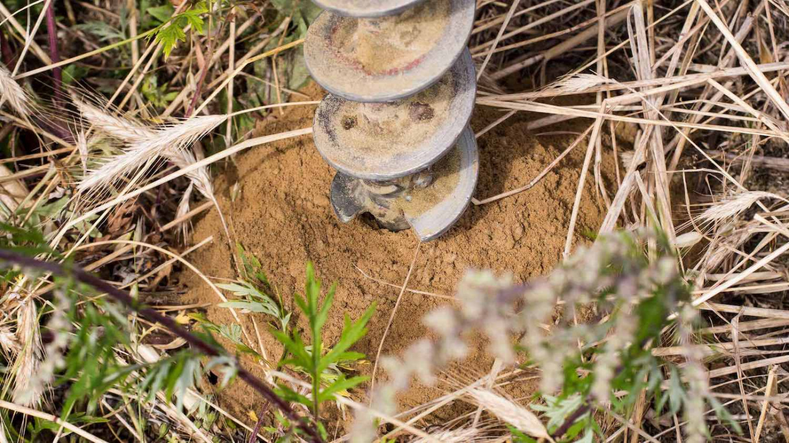

Badanie geotechniczne gruntu pod dom jednorodzinny
Badanie geotechniczne gruntu pod dom jednorodzinny - wiercenie w celu pobrania próbek gruntu, fot. Adobe Stock
Pierwsza kategoria geotechniczna obejmuje posadawianie niewielkich obiektów budowlanych, w tym jedno- i dwukondygnacyjnych budynków mieszkalnych, w prostych warunkach gruntowych. Czyli w zasadzie większość domów jednorodzinnych. Zgodnie z rozporządzeniem kategorię geotechniczną obiektu budowlanego określa projektant, na podstawie badań geotechnicznych gruntu, których zakres uzgadnia z wykonawcą specjalistycznych robót geotechnicznych. Dla obiektów budowlanych pierwszej kategorii zakres badań można ograniczyć do wierceń i sondowań oraz określenia rodzaju gruntu na podstawie analizy makroskopowej.

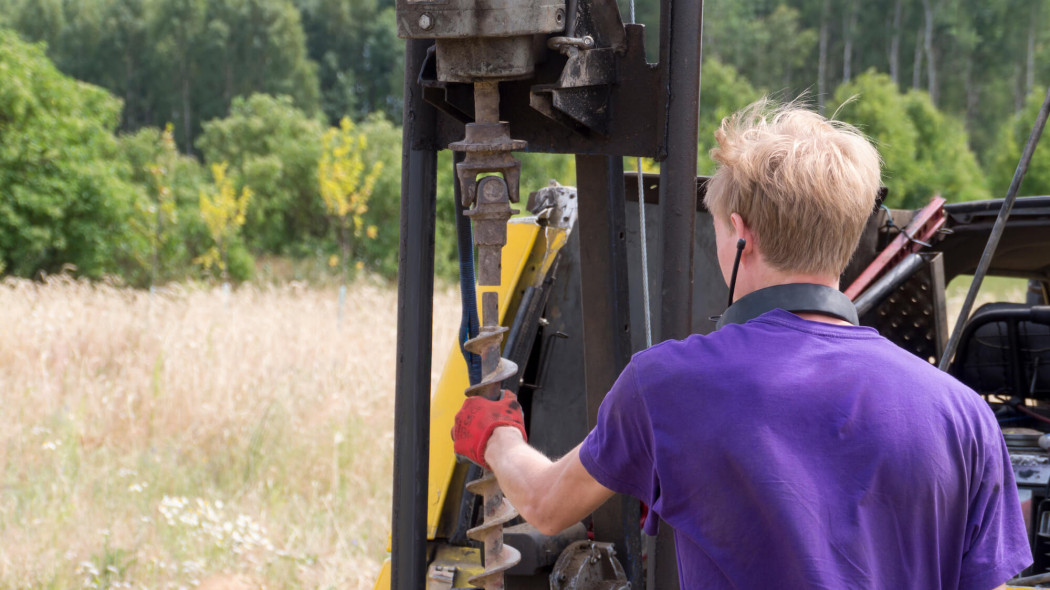

Jak wygląda badanie gruntu?
Badanie gruntu wykonuje geotechnik lub geolog z uprawnieniami.
Etapy badania gruntu pod budowę domu jednorodzinnego:
  • Wykonanie odwiertów na działce (zwykle wykonuje się 3 odwierty na głębokość 3-5 m);
  • Pobór próbek gruntu i wody;
  • Badania laboratoryjne (geotechnik określa rodzaj gruntu, jak ułożone są jego warstwy oraz poziom wód gruntowych);
  • Sporządzenie dokumentacji  (przekroje geologiczne, mapa działki, opis warunków).
Podsumowując, efektem pracy geotechnika jest dokumentacja geotechniczna, która zawiera mapę działki z zaznaczonymi miejscami odwiertów, przekroje pokazujące budowę geologiczną podłoża oraz część tekstową, z informacją o warunkach geologicznych, geotechnicznych i wodnych, zastanych na działce.
