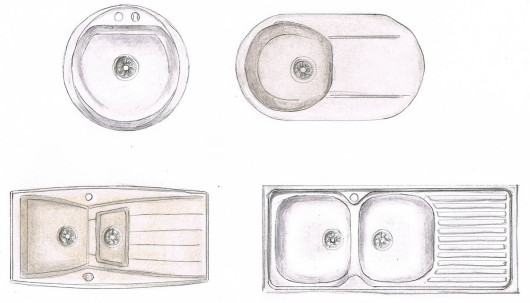

Zlew towarzyszy niemal każdej czynności wykonywanej w kuchni, więc jego dobór przekłada się wprost na wygodę gotowania i sprzątania. Przy zakupie trzeba wziąć pod uwagę metraż pomieszczenia, liczbę domowników i intensywność zmywania, a także obecność zmywarki - ta ostatnia wyraźnie zmniejsza zapotrzebowanie na dużą powierzchnię do mycia naczyń ręcznie.
Oferta jest bardzo szeroka. Modele różnią się gabarytami, liczbą i głębokością komór, obecnością ociekacza, wyposażeniem dodatkowym oraz tworzywem, z którego je wykonano. Najczęściej wybierane są zlewozmywaki ze stali nierdzewnej, dostępne w wykończeniu gładkim, satynowym albo z fakturą lnu. Coraz mocniejszą pozycję zdobywają zlewy kompozytowe i konglomeratowe, w których żywicę połączono z kruszywem - naśladują one wygląd kamienia naturalnego, najczęściej granitu. Rzadziej spotykana jest ceramika: efektowna, lecz ciężka i wrażliwa na uderzenia.
Przy modelach stalowych o jakości w dużej mierze decyduje grubość blachy. Cieńsza, rzędu 0,6 mm, wyraźniej ugina się pod strumieniem wody i łatwiej ją wgnieść. Warto też sprawdzić, czy komory wyklejono od spodu matami wygłuszającymi - bez nich zmywanie potrafi być głośne. Typowa głębokość komory mieści się w przedziale 15-20 cm; płytsze wersje stosuje się tam, gdzie pod zlewem musi zmieścić się nietypowo poprowadzone podejście kanalizacyjne.

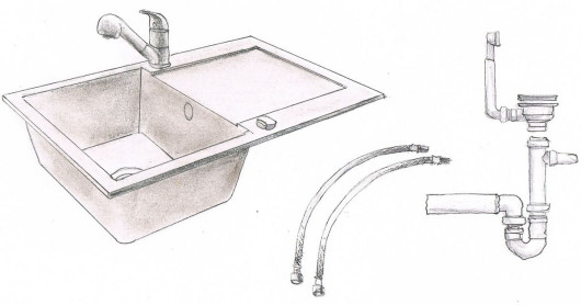

Sam zlew to dopiero początek listy zakupów. Do uruchomienia stanowiska potrzebny będzie jeszcze zestaw odpływowy z syfonem oraz bateria kuchenna - mocowana na zlewie albo bezpośrednio w blacie.
Zlewozmywaki zwykle sprzedaje się w komplecie z osprzętem odpływowym dopasowanym do konkretnego modelu. Prawie zawsze trzeba go jednak uzupełnić o kształtki, które połączą zlew z istniejącą instalacją: kolanka, sztucery, redukcje, a czasem rurę harmonijkową. Ostateczny dobór tych elementów najlepiej odłożyć do chwili, gdy szafki i blat stoją już na miejscu i widać rzeczywisty przebieg rur.
Sam syfon również występuje w kilku odmianach. Klasyczny butelkowy jest łatwy w czyszczeniu, ale zajmuje sporo miejsca w szafce; wersje płaskie i oszczędzające przestrzeń zwalniają miejsce na kosz na odpady lub szufladę. Jeżeli w kuchni stanie zmywarka, od razu kupujemy syfon z króćcem przyłączeniowym do jej węża odpływowego - dorabianie odgałęzienia po fakcie jest znacznie bardziej kłopotliwe.
Do podłączenia baterii potrzebne będą wężyki elastyczne o końcówkach dopasowanych z jednej strony do wyprowadzeń instalacji, z drugiej - do armatury. Trwalsze są wężyki w oplocie ze stali nierdzewnej. Jeśli na podejściach nie ma zaworów odcinających, trzeba je dokupić; wygodne są zawory kątowe z gwintem ½ cala. Warto, by miały wbudowane filtry oczyszczające wodę, chroniące głowicę baterii przed zanieczyszczeniami.
Zostają materiały uszczelniające: silikon, taśma teflonowa lub pakuły z pastą. Do zlewu i blatu wybieramy silikon sanitarny neutralny, z dodatkiem grzybobójczym. Popularny silikon octowy odpada - uwalniany przez niego kwas może matowić kamień i konglomerat oraz sprzyjać korozji elementów metalowych. Przyda się też samoprzylepna taśma aluminiowa do zabezpieczenia krawędzi wycięcia, jeśli producent nie dołączył jej do zestawu.

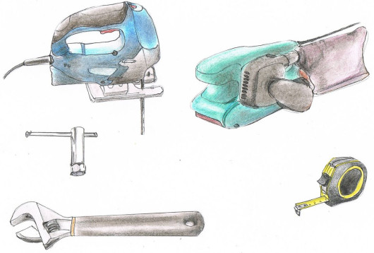

Otwór w blacie wycina się wyrzynarką albo pilarką tarczową. Do wyrzynarki koniecznie trzeba dobrać brzeszczot przeznaczony do laminatu - przy cięciu od strony wierzchniej sprawdza się wyłącznie ten z odwróconym uzębieniem, który tnie ruchem w dół i nie wyrywa okładziny. Krawędzie wykończymy pilnikiem, szlifierką oscylacyjną albo zwykłą pacą z uchwytem na papier ścierny.
Pomiary i trasowanie wymagają miarki zwijanej, długiego liniału lub prostownicy, kątownika i ołówka. Przydaje się także taśma malarska, którą oklejamy linię cięcia - chroni laminat przed odpryskami i pozwala wyraźnie narysować obrys.
Część hydrauliczna to klucz płaski nastawny, długi klucz rurkowy do nakrętki baterii, wkrętaki płaskie i krzyżowe oraz szczypce. Jeżeli planujemy przeróbkę podejść wodnych lub kanalizacyjnych, potrzebna będzie wiertarka udarowa do osadzenia uchwytów rur. Otwór pod baterię o średnicy 35 mm wykonuje się specjalnym wycinakiem albo otwornicą.
Warto też przygotować kilka rzeczy, o których łatwo zapomnieć: odkurzacz do zbierania pyłu na bieżąco oraz okulary i rękawice ochronne. Pył z płyty wiórowej jest drobny i uporczywy, a krawędzie świeżo wyciętego blatu bywają ostre.

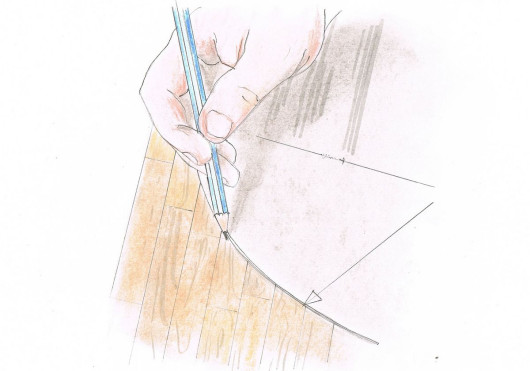

Pracę zaczynamy od naniesienia na blat obrysu przyszłego wycięcia. Szafki muszą już wtedy stać na swoich miejscach, bo to ich ścianki wyznaczają granice, w których otwór może się zmieścić. Linie graniczne najprościej nanieść od spodu blatu leżącego jeszcze na szafkach, prowadząc ołówek wzdłuż ich bocznych ścianek - dopiero potem blat zdejmujemy.
Krótki blat odwracamy teraz spodem do góry i przykładamy do niego zlewozmywak wierzchem do dołu. Ustalamy w ten sposób jego położenie oraz odległość od przedniej i tylnej krawędzi blatu. Jeśli producent nie dołączył papierowego szablonu, obrysowujemy obrzeże zlewu, a następnie odmierzamy od tych linii zarys otworu według wymiarów z instrukcji.
Gotowy szablon całą tę pracę skraca - wystarczy odrysować jego krawędź na blacie. Duże blaty oraz układy w kształcie litery L wygodniej jest trasować od wierzchu, bo nie trzeba ich odwracać. Przy zarysie niesymetrycznym - na przykład z ociekaczem po jednej stronie - trzeba natomiast pamiętać, że obrys wykonany na odwróconym blacie jest lustrzanym odbiciem docelowego układu: prawy ociekacz wypadnie po lewej stronie. Najbezpieczniej przygotować wtedy własny szablon, obrysowując zlew na papierze i przykładając arkusz odwrotną stroną.
Zanim sięgniemy po narzędzia, sprawdzamy jeszcze kilka rzeczy. Otwór nie może naruszać styku dwóch blatów ani listwy usztywniającej szafkę, a komory muszą wypaść w świetle korpusu stojącego poniżej - to najczęściej pomijana kontrola, którą wykonuje się, zaglądając pod blat, a nie mierząc od góry. Od zewnętrznej krawędzi blatu do wycięcia zachowuje się co najmniej 50 mm; ten sam odstęp obowiązuje między sąsiadującymi otworami, na przykład wycięciem pod zlew i pod płytę grzewczą. Węższy pasek materiału pęka pod naciskiem, a przy blatach ze spieku i kamienia jest to wymóg stawiany wprost przez producentów płyt. Z tyłu musi natomiast zostać miejsce na baterię i swobodne odchylenie jej dźwigni, tak by nie uderzała w ścianę ani w płytki.
Trasowania nie zaczynamy, dopóki zlew nie leży na blacie. Zasada wygląda na oczywistą, ale dotyczy sytuacji, w której wycięcie zleca się z wyprzedzeniem, na podstawie samego katalogu. Zlewozmywaki ceramiczne, a w mniejszym stopniu również kompozytowe, mają wymiarowe tolerancje wynikające z technologii wypału - dwa egzemplarze tego samego modelu potrafią różnić się o kilka milimetrów. Otwór przygotowany "na katalog" bywa więc o te kilka milimetrów za duży, a wtedy kołnierz przestaje przykrywać jego krawędź.
Gdy producent nie dołączył szablonu ani rysunku, sprawdza się prosta metoda stosowana przy zlewach granitowych: obrysowujemy zewnętrzną krawędź odwróconego zlewu, a następnie rysujemy drugą linię równolegle do niej, mniejszą o 10 mm z każdej strony - i to ona jest linią cięcia. Zapas odpowiada wtedy szerokości kołnierza, który przykryje wycięcie. Metodę tę traktujemy jednak jako awaryjną; jeśli rysunek techniczny istnieje, obowiązują wymiary z rysunku.

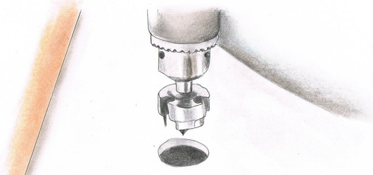

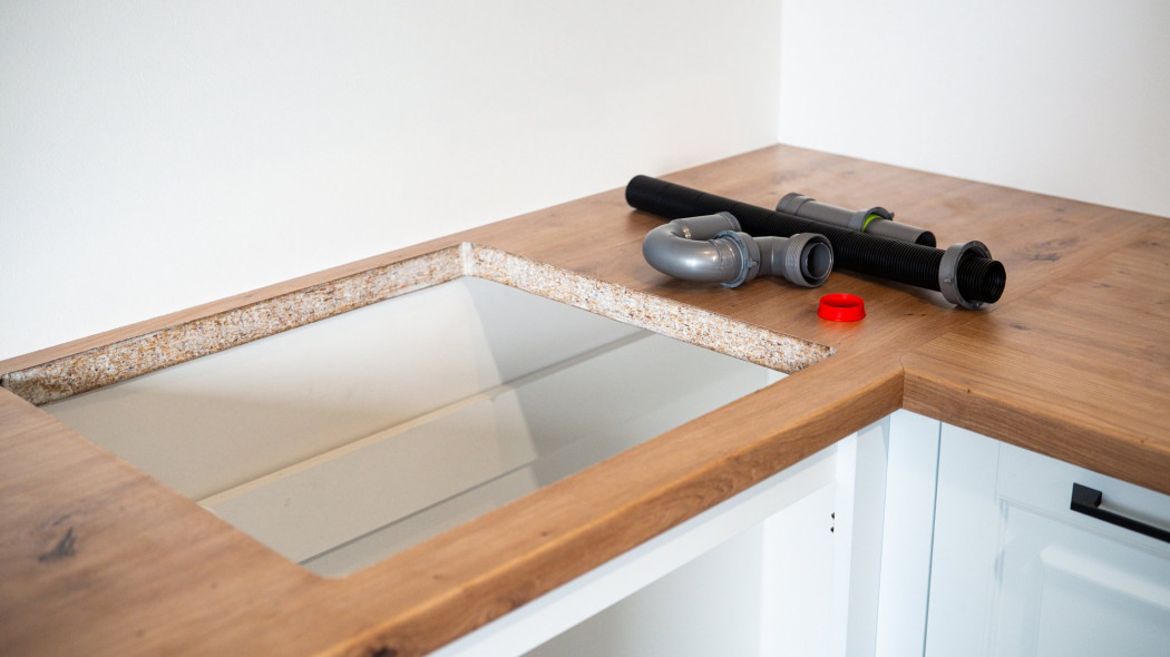

Klasyczny sposób polega na nawierceniu w narożnikach obrysu otworów o średnicy około 10 mm i przecięciu blatu wyrzynarką wzdłuż wykreślonych linii. Nawiercenia dają miejsce na zmianę kierunku brzeszczotu. Metoda ta nie należy jednak ani do szybkich, ani do precyzyjnych: wyrzynarka chętnie schodzi z linii, a brzeszczot tępi się na twardej płycie w kilkanaście minut.

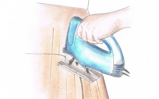

Znacznie równiejsze cięcie uzyskamy pilarką tarczową z drobnozębną tarczą widiową przeznaczoną do materiałów o grubości powyżej 30 mm. Pilarka poprowadzi wyłącznie linie proste, więc przy zlewach okrągłych i owalnych i tak wracamy do wyrzynarki.
Sposób zagłębiania tarczy zależy od konstrukcji narzędzia: stopka opiera się przy tym albo na całej powierzchni blatu, albo na jego przedniej krawędzi. Zanim zaczniemy ciąć, podpieramy wycinany fragment - pod blatem, w pobliżu końców przyszłego otworu, ustawiamy poprzecznie dwie deski. Bez tego rdzeń wypadnie pod koniec cięcia i wyłamie krawędź.
Tniemy kolejno wzdłuż wszystkich linii, kontrolując, by tarcza nie wybiegła poza obrys - przy zagłębianiu grozi tym jej tylna część, a na końcu linii przednia. W narożnikach zostaną skośne niedocięcia, które przecinamy piłką ręczną lub wyrzynarką, a następnie wyrównujemy pilnikiem albo szlifierką.
Niezależnie od wybranego narzędzia linię cięcia warto okleić taśmą malarską, a pył odbierać odkurzaczem na bieżąco - drobiny wciśnięte pod stopkę potrafią porysować laminat. Wycięty rdzeń zachowujemy do końca prac: to gotowa próbka, na której sprawdzimy, jak w danej płycie trzyma wkręt i jak zachowuje się na niej silikon.
W blatach z materiałów sztywnych - kamienia, konglomeratu, spieku kwarcowego - obowiązują inne reguły, nawet jeśli wycięcie zleca się warsztatowi. Warto je znać, bo pozwalają ocenić jakość zamówionej usługi. W każdym narożniku wycięcia wierci się otwór odciążający o średnicy co najmniej 5 mm, który przerywa koncentrację naprężeń; bez niego pęknięcie wychodzące z rogu jest kwestią czasu. Naroży nie wykonuje się pod kątem prostym - ostry, niezaokrąglony róg jest wprawdzie technicznie możliwy, ale producenci płyt odradzają go wprost, wskazując na ryzyko pęknięcia przy przenoszeniu, transporcie i późniejszym dopasowywaniu sprzętu. Narzędzie tnące nie powinno też wchodzić w obwód otworu pod kątem prostym, tylko stycznie do linii cięcia.
Blat z gotowym wycięciem ma cienkie boki i staje się zaskakująco delikatny, więc przenosimy go ostrożnie, najlepiej we dwie osoby. Przy dłuższych elementach sensowne bywa prowizoryczne wzmocnienie deską przyciśniętą ściskami stolarskimi.

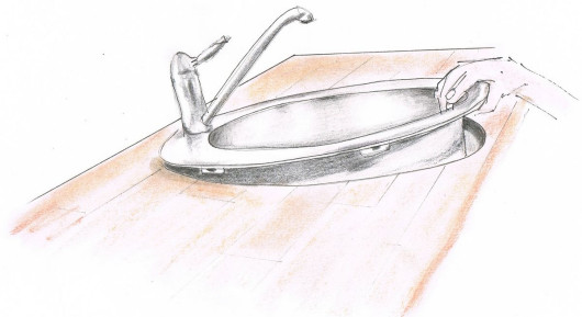

Do osadzania zlewu przystępujemy zwykle dopiero wtedy, gdy blat stoi w miejscu docelowym. Krótki blat wygodniej jednak uzbroić wcześniej, na koziołkach - trzeba tylko przedtem sprawdzić na sucho, czy komory mieszczą się w szafce, a podejścia wodne i kanalizacyjne pozwolą swobodnie dokręcić baterię i syfon. Przy okazji ustalimy potrzebną długość wężyków i układ rur odpływowych.
Zlew wyjmujemy z opakowania dopiero teraz i przed osadzeniem dokładnie oglądamy - także od spodu. Odprysk kołnierza czy rysa powstałe w transporcie są podstawą do reklamacji tylko do momentu montażu; po zasilikonowaniu w blacie nikt już nie rozstrzygnie, kiedy powstały.
Surowe krawędzie wycięcia trzeba zabezpieczyć przed nasiąkaniem, zanim zlew trafi na swoje miejsce - to warunek, od którego zależy trwałość całego blatu. Najpierw dokładnie usuwamy pył po cięciu, najlepiej odkurzaczem, a powierzchnię odtłuszczamy; silikon nałożony na zakurzoną lub zatłuszczoną krawędź nie zwiąże się z płytą i po kilku miesiącach zacznie się odspajać. Masę rozprowadzamy na całym obwodzie, najlepiej palcem zwilżonym mydłem w płynie, uważając, by nie zamoczyć przy tym samej płyty. Alternatywą jest samoprzylepna taśma aluminiowa, którą część producentów dołącza do zestawu. W czasie, gdy powłoka ochronna wysycha, można wstępnie zamontować w zlewie baterię, króćce odpływowe, rurkę przelewową i pozostałe elementy przykręcane od spodu - później dostęp do nich będzie znacznie gorszy.
Przygotowany w ten sposób zlewozmywak wkładamy w otwór. W zależności od modelu pod obrzeżem umieszczamy gumową uszczelkę - o ile nie jest fabrycznie zintegrowana z kołnierzem - albo nakładamy pasek elastycznej masy uszczelniającej. Do dociągnięcia służą zaczepy zahaczane o wycięcia rozmieszczone na obwodzie i dokręcane wkrętami do spodu blatu. Przy dużych blatach praca od spodu bywa niewygodna; krótszy blat można na czas montażu ustawić na sztorc.
Zlew nie może wchodzić w wycięcie na wcisk. Producenci wymagają, by po włożeniu dawał się przesunąć w otworze o kilka milimetrów. Zbyt ciasny otwór uniemożliwia wycentrowanie komór, a przy zlewach kompozytowych bywa przyczyną pęknięcia kołnierza jeszcze na etapie montażu. Jeżeli zlew nie chce swobodnie usiąść, wyjmujemy go i podszlifowujemy krawędź wycięcia, zamiast dociskać go siłą.
Zanim sięgniemy po wkrętak, dajemy zlewowi kilka minut na swobodne osiadanie na świeżej masie - dotyczy to zwłaszcza modeli kompozytowych, w których silikon musi równomiernie rozłożyć się pod całym kołnierzem. Zaczepy dokręcamy powoli, zaczynając od środkowych, a następnie przechodząc symetrycznie ku narożnikom, aż obrzeże równo przylgnie do blatu. To odwrotność odruchu znanego z przykręcania koła w samochodzie i właśnie dlatego łatwo tu o pomyłkę: dokręcanie od rogów wypycha środek kołnierza do góry i obrzeże zaczyna falować.
Kluczowe jest, by nie przesadzić z siłą. Zaczepy mają docisnąć kołnierz do blatu, a nie wcisnąć go w płytę - nadmierne dokręcenie odkształca cienką blachę zlewu stalowego, a w kompozycie potrafi wywołać pęknięcie, którego nie da się naprawić. Nadmiar silikonu wyciśnięty spod obrzeża usuwamy od razu, zanim zwiąże, palcem albo ścierką zwilżoną ciepłą wodą z płynem do naczyń; po stwardnieniu zdejmuje się go już tylko mechanicznie, z ryzykiem porysowania blatu. Pełne utwardzenie masy trwa zwykle około doby i dopiero po tym czasie połączenie osiąga docelową szczelność.
Na koniec kontrola, która zajmuje pół minuty: obchodzimy zlew dookoła i patrzymy pod kątem, czy szczelina między obrzeżem a blatem jest wypełniona silikonem na całej długości. Nawet kilkucentymetrowa przerwa wystarczy, żeby woda zaczęła wnikać w płytę.

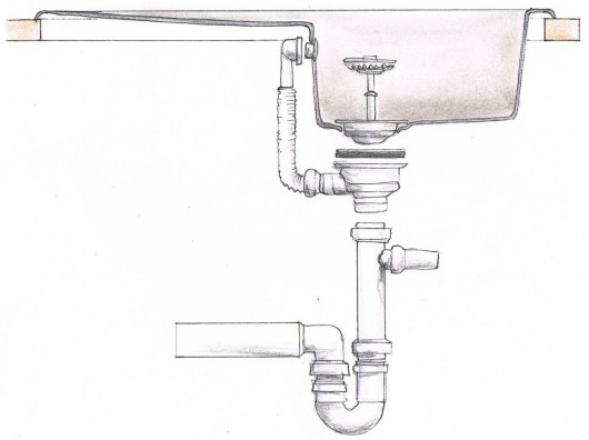

Gdy zlew siedzi już w blacie, łączymy przykręcone wcześniej elementy odpływu - zgodnie z instrukcją dołączoną do zestawu - z instalacją kanalizacyjną. Syfony mają zazwyczaj szerokie możliwości regulacji wysokości i kierunku odpływu, ale podejście od strony instalacji i tak trzeba dopasować. Króciec odpływowy ma najczęściej średnicę 40 mm, a rura kanalizacyjna 50 mm, więc niezbędna będzie redukcja. W zależności od układu przydadzą się kolanka o różnych kątach, a przy naprawdę zawikłanym przebiegu - elastyczna rura harmonijkowa. Tę ostatnią traktujemy jako ostateczność, bo jej karbowane wnętrze zbiera osady i zapycha się szybciej niż gładka rura. Z tego samego powodu zamiast jednego kolana 90° lepiej zestawić dwa po 45°.
Przed skręceniem całości warto na sucho ułożyć wszystkie kształtki i sprawdzić, czy syfon nie koliduje z koszem na odpady i czy pozostaje dostęp do jego korka rewizyjnego. Zapchany syfon czyści się kilka razy w roku i nie powinno to wymagać demontażu połowy zabudowy.
Większość połączeń w tym zestawie jest przesuwna i trzyma się wyłącznie na uszczelce, dlatego trzeba zadbać o ich stabilność - inaczej drgania, uderzenia hydrauliczne albo powolne pełzanie tworzywa z czasem je rozszczelnią. Koniec rury kanalizacyjnej przylegający do ściany mocujemy więc solidnie w uchwycie, a wszystkie nakrętki zaciskowe dokręcamy pewnie, choć bez używania narzędzi - ręka w zupełności wystarczy, a użycie klucza najczęściej kończy się zerwaniem gwintu.
Jeżeli syfon ma króciec do podłączenia zmywarki, a na razie z niego nie korzystamy, musi pozostać zaślepiony. Odwrotna pomyłka - podłączenie węża do króćca, w którym fabryczna zaślepka nie została usunięta lub przebita - sprawia, że zmywarka nie odpompuje wody i przerwie program, a przy większym ciśnieniu wąż potrafi zsunąć się z króćca i zalać szafkę.
