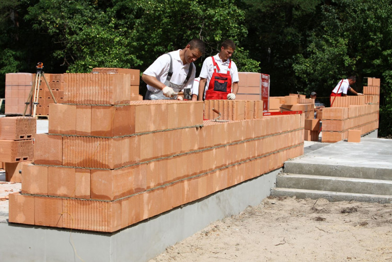

Ściana jednowarstwowa
Ściana jednowarstwowa (fot. Wienerberger)

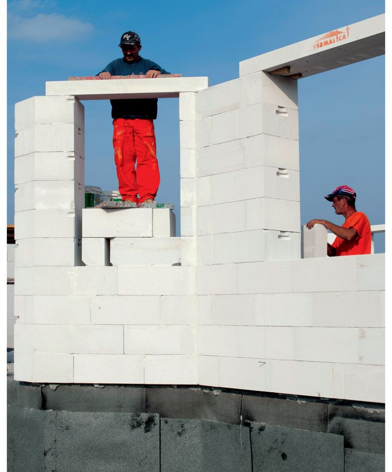

Systemowe nadproża
Wznosząc ściany zewnętrze, najwygodniej korzystać z systemowych nadproży, oferowanych przez producentów materiałów ściennych (fot. Termalica (Bruk-Bet))
