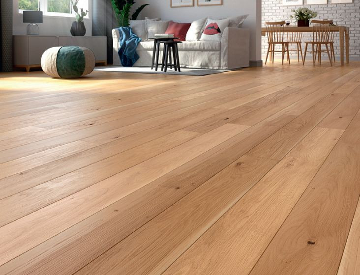

Deski warstwowe na posadzkę do salonu
Deski warstwowe często są wybierane do salonu przez osoby będące zwolennikami drewna. Deski warstwowe (nazywane też panelami drewnianymi) wyglądają jak te tradycyjne i są przyjemne w dotyku, ale powstają z kilku warstw naturalnego surowca. Dzięki takiej budowie w znacznie mniejszym stopniu reagują na zmiany wilgotności i temperatury, niż posadzki lite. Nie skrzypią podczas chodzenia po nich, a ponadto nie dźwięczą jak tańsze panele laminowane. Niestety, kosztują więcej od tych ostatnich, a nie zapominajmy, że jedynie górna warstwa o grubości 2-4 mm jest wykonana z twardego, dobrego jakościowo drewna (najczęściej dębowego lub jesionowego, ewentualnie egzotycznego).
Nadają się do odnawiania poprzez cyklinowanie i malowanie (jak parkiet). Nie wymagają przyklejania, lakierowania ani olejowania - kupujemy wykończony produkt. Ich szerokość wynosi od około 10 do trzydziestu kilku cm, zaś długość od kilkudziesięciu cm do 4 m.
Deski warstwowe trudno odróżnić od tradycyjnych (litych). Możliwa jest ich renowacja poprzez cyklinowanie i lakierowanie. (fot. Baltic Wood)
Dzięki warstwowej budowie nowoczesne deski podłogowe są odporniejsze na zmiany wilgotności i nie skrzypią

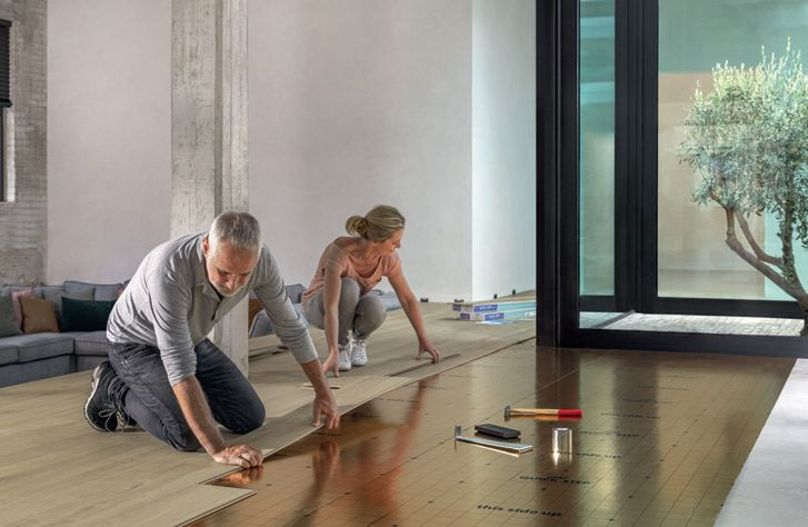

Sposób montażu tych posadzek jest podobny. Elementy zwykle łączy się ze sobą bezklejowo - na pióro i wpust lub na zatrzask (tzw. clicksystem), co zapobiega ich przesuwaniu się. Po demontażu można je ponownie wykorzystać. Łatwa jest też wymiana uszkodzonego elementu. Producenci coraz rzadziej oferują wyroby przeznaczone do łączenia na klej. Dokładny sposób montażu powinien być zamieszczony w instrukcji.
Praktycznie wszystkie panele i deski warstwowe montuje się jako tzw. posadzkę pływającą, czyli nie przyklejaną do podłoża. Bardzo istotne jest zachowanie przy ścianie szczeliny dylatacyjnej o szerokości do 10 mm. Posadzka może się bowiem nieznacznie rozszerzać i kurczyć pod wpływem zmian wilgotności i temperatury. Odstęp tworzony jest poprzez rozmieszczenie klinów dystansowych co ok. 1 m na całym obwodzie podłogi. Po zamontowaniu desek, kliny należy usunąć, a następnie zamocować do ściany (nie do podłogi) listwy wykończeniowe.

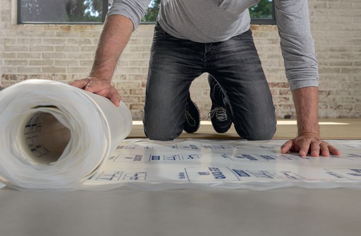

Elementy układa się na piance poliuretanowej, matach korkowych lub miękkich płytach pilśniowych - taki podkład izoluje posadzkę cieplnie i akustycznie. Niezależnie od rodzaju podkładu (pianka, maty, płyty), zawsze powinien być on układany bez zakładów (na styk) i rozścielany sukcesywnie w miarę montowania kolejnych desek/paneli. Płyty pilśniowe najlepiej układać w rzędach usytuowanych pod skosem względem desek - aby uniknąć pokrywania się miejsc łączeń.
Z uwagi na łatwy montaż i niewielką grubość, panele i deski warstwowe często są wykorzystywane podczas remontów do układania na starych posadzkach z płytek czy parkietu (jeśli tworzą stabilną powierzchnię).
Żeby linie styku między panelami czy deskami nie rzucały się w oczy, układamy je prostopadle do ściany z oknem. Ostatnią deskę w rzędzie w razie potrzeby przycinamy, ale nie może być ona węższa niż 5 cm (wtedy odpowiednio skracamy pierwszy element w rzędzie). Pamiętajmy, że przy skomplikowanym kształcie pomieszczenia powstaje więcej odpadów z uwagi na konieczność docinania elementów. Musimy zatem kupić ich 5-10% więcej, niż wynika z obliczeń.
Nie zapominajmy, że deski i panele rozpakowane z folii powinny leżakować co najmniej 2 dni w pomieszczeniu docelowym. Zapewnia to wyrównanie ich wilgotności i temperatury z warunkami panującymi we wnętrzu (nie wiadomo, gdzie były magazynowane).

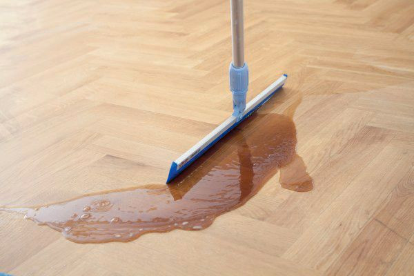

Parkiet można użytkować przez lata, poddając go wielokrotnie renowacji poprzez cyklinowanie, lakierowanie czy olejowanie. (fot. z lewej: Brigadepro.pl, fot. z prawej: Pallmann)

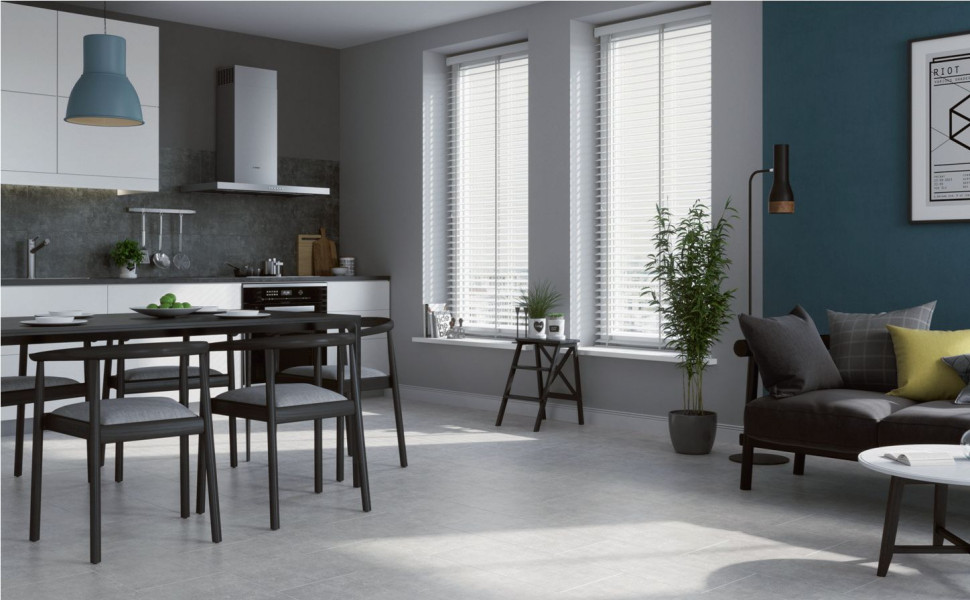

Płytki na podłodze w salonie
Płytki na podłodze w salonie nie dziwią już nikogo. Bardzo bogate wzornictwo pozwala dopasować je do wystroju każdego pomieszczenia. Umożliwiają wykonanie jednolitej posadzki na całej kondygnacji, bo na ogół wybiera się je także do przedpokoju, kuchni, łazienki (jako trwały materiał, odporny na wilgoć i łatwy do czyszczenia). Idealnie sprawdzają się na ogrzewaniu podłogowym - dobrze przewodzą ciepło i wykazują odporność na zmiany temperatury. Są łatwe w utrzymaniu w czystości - bez problemu się je czyści, właściwie nie wymagają konserwacji.
W nowoczesnych wnętrzach często znajdziemy duże, jasne i gładkie płytki z wąską, prawie niewidoczną fugą. Taka posadzka wygląda elegancko, rozjaśnia oraz powiększa przestrzeń. Inwestorzy cenią też wyroby, które doskonale imitują drewno, kamień, beton, wiernie odwzorowując rysunek usłojenia, sęki czy charakterystyczne pęknięcia. Mają one kształt i wymiary desek podłogowych, kamiennych bloków albo wielkoformatowych płyt betonowych.
Na podłodze salonu coraz częściej można zobaczyć płytki. Niektórzy producenci oferują nawet oddzielne serie przeznaczone właśnie do tego pomieszczenia. W ostatnich latach dużą popularnością cieszą się duże płyty gresowe imitujące beton, w odcieniach szarości. (fot. z lewej: Cersanit, fot. z prawej: Opoczno)
Dużą popularnością, jako materiał na posadzkę do salonu, cieszy się ceramika - gres i terakota - z czego gres jest twardszy i niewrażliwy na działanie kwasów. Droższe są wyroby rektyfikowane (dokładne wymiarowo, ze szlifowanymi krawędziami), wielkoformatowe, mozaika oraz gres polerowany. Kamień (granit, bazalt, marmur czy trawertyn) to materiał szlachetny, ponadczasowy i długowieczny. Wykazuje wysoką odporność na ścieranie i w większości małą nasiąkliwość. Ta ostatnia właściwość nie dotyczy jednak marmuru, więc koniecznie należy go impregnować.

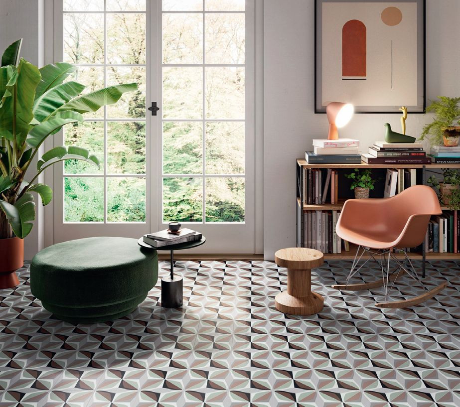

Gres to materiał dostępny w niezliczonej ilości wzorów. Do przestrzeni dziennej można wybrać płytki o oryginalnym geometrycznym wzorze albo gres w stonowanych odcieniach. (fot. Greston)
