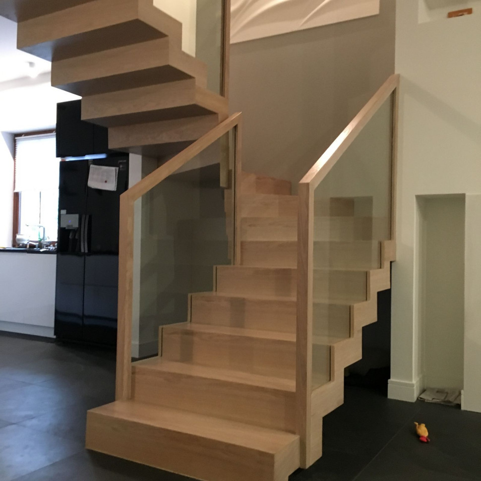

Schody wewnętrzne ze szklaną balustradą
Prosta, geometryczna forma wygodnych stopni i wysokiej przeszklonej balustrady. (fot. Schody Domański)

Balustrada - ważny element poprawiający bezpieczeństwo schodów!
Tradycyjne dość grube tralki mocowane do górnej powierzchni stopni mogą przecież zwęzić ostatecznie bieg schodów nawet o 10 cm z każdej ze stron. Lekkie i cienkie z drewna, metalu lub szkła zabiorą zaś zaledwie kilka centymetrów, nawet przy takim samym sposobie mocowania. Natomiast przytwierdzone do bocznej płaszczyzny biegu, albo odpowiednio wygiętymi wspornikami do dołu stopni nie zwężą biegu w ogóle.
Jeżeli chodzi o bezpieczeństwo to absolutnie nie wolno zapominać o balustradzie. Powinny być w nią wyposażone wszystkie schody pomiędzy kondygnacjami. Z myślą o najmłodszych warto jeszcze dodać niżej położoną drugą poręcz (pochwyt).

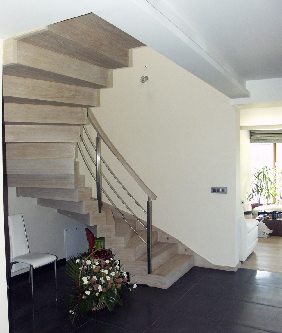

Schody zabiegowe z balustradą
Zabiegowe stopnie nawet przy krawędzi muszą być wystarczająco wygodne dla dzieci. Poziome elementy balustrady mogą w praktyce zastąpić dodatkową, nisko położoną poręcz. Jedyną wadą jest to, że maluch może próbować się po nich wspinać. (fot. Schody Domański)
