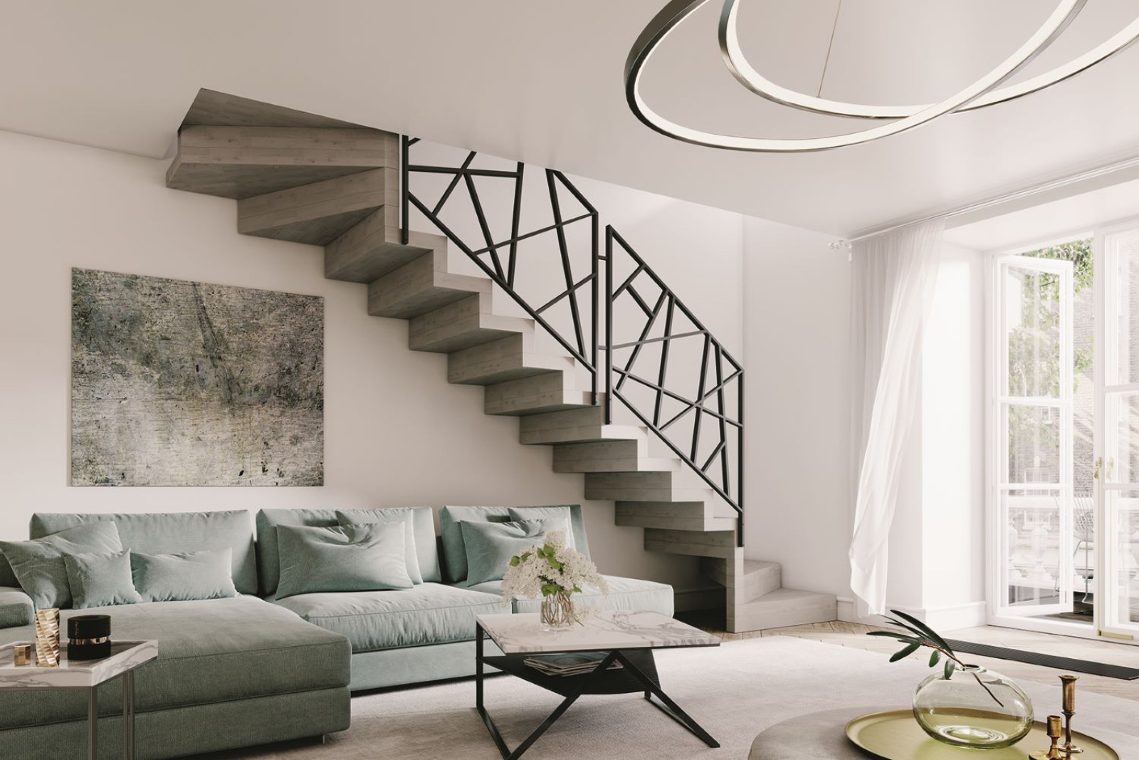

Schody zabiegowe czy ze spocznikiem - które są wygodniejsze na co dzień? Odpowiednio zaprojektowane konstrukcje spocznikowe mogą wyglądać niczym rzeźba w nowoczesnym wnętrzu. Duże znaczenie ma rodzaj balustrady, fot. Schody Rintal Polska

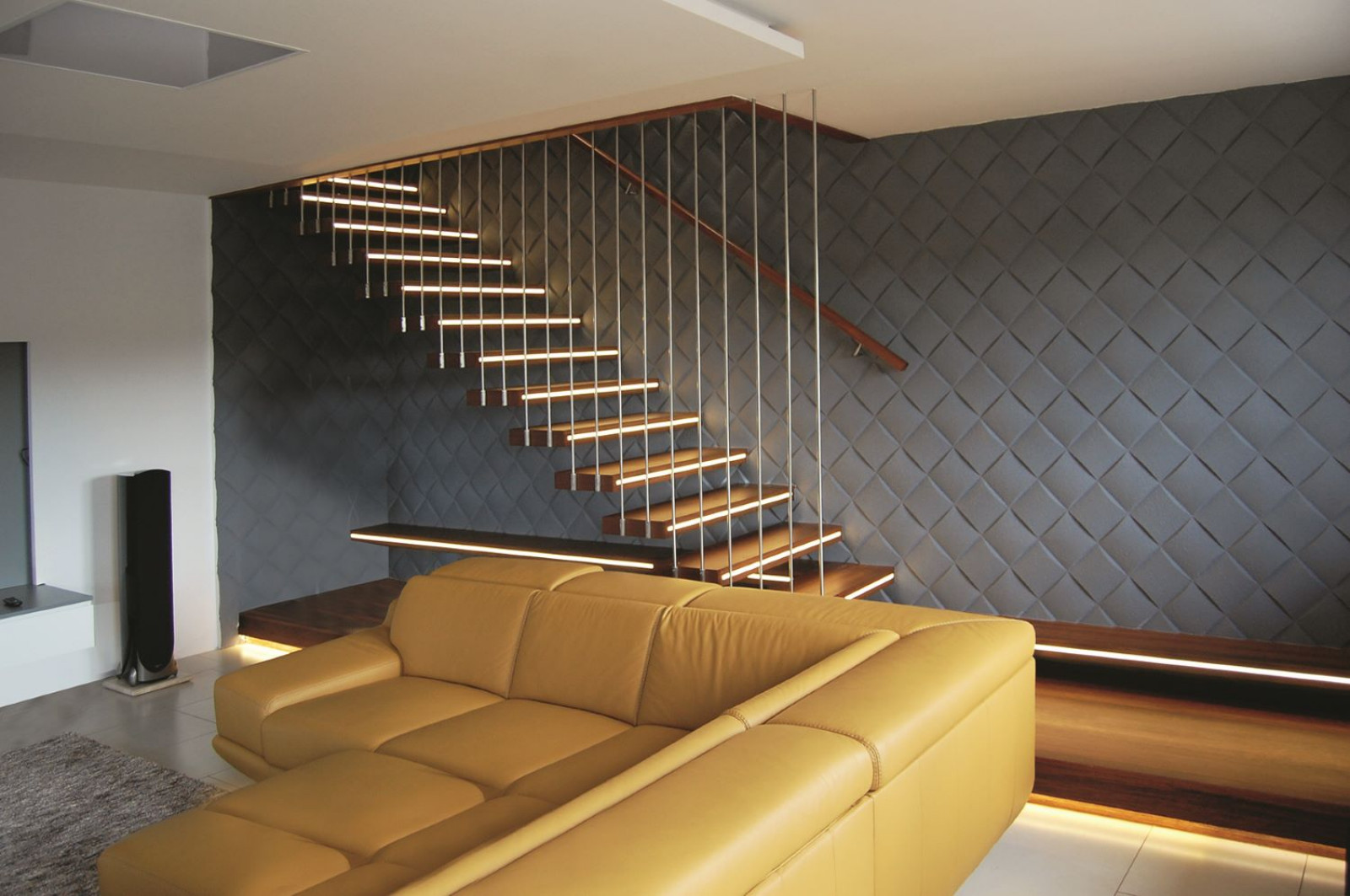

schody podświetlone we wnętrzu
Nowoczesne schody spocznikowe z oświetleniem stopni i nowoczesną, minimalistyczną balustradą, fot. SCHODY PRUDLIK

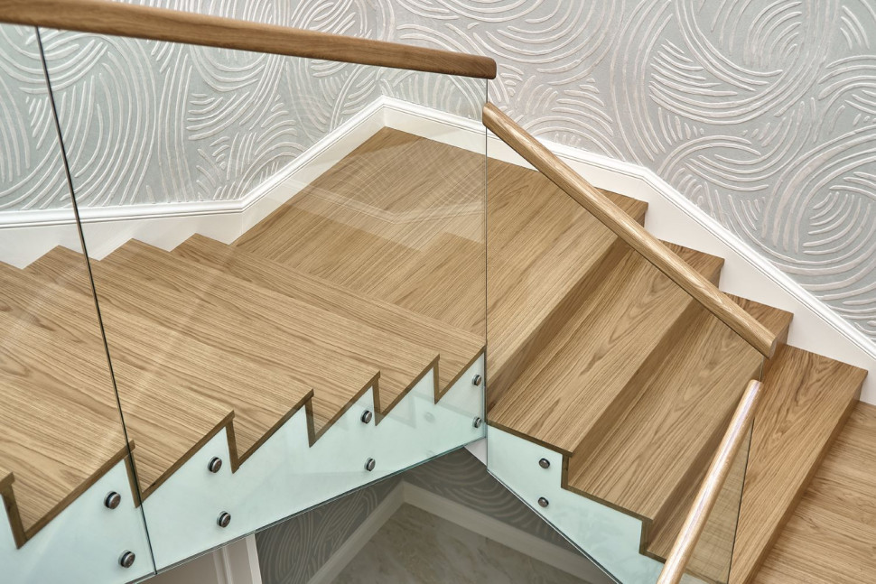

schody ze spocznikiem
W miejscu zmiany kierunku biegu schody ze spocznikiem mają wygodny płaski podest, fot. JAF POLSKA

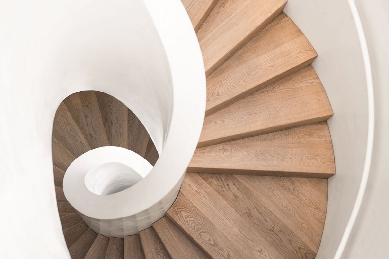

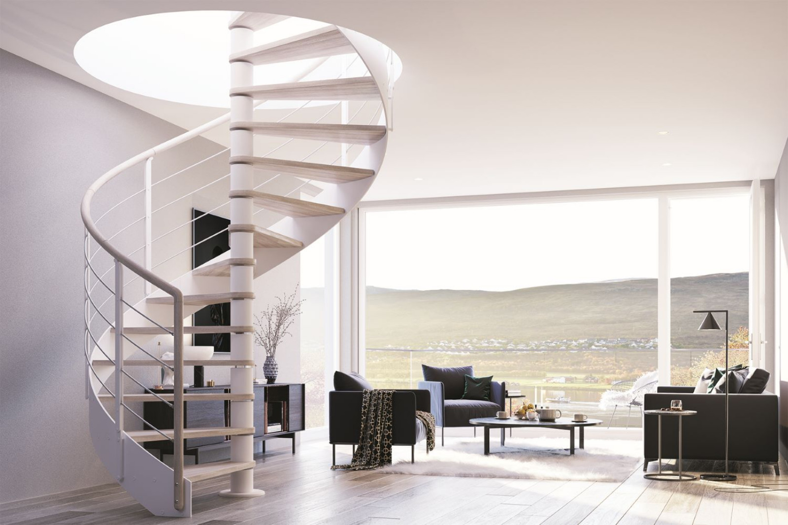

schody spiralne kręcone we wnętrzu
Ciekawą formę mają schody spiralne ze stopniami zabiegowymi. Całość uzupełnia dopasowana kolorystycznie balustrada, fot. SCHODY TRĄBCZYŃSKI

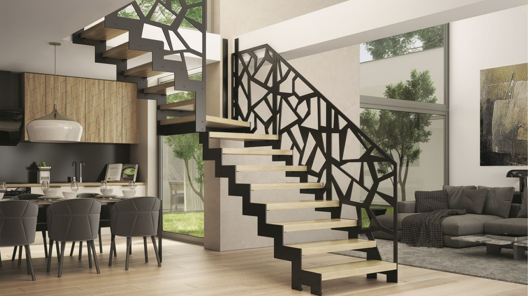

schody mieszane ze spocznikiem
Schody mieszane - zabiegowe stopnie połączone ze spocznikiem, fot. JAF POLSKA
