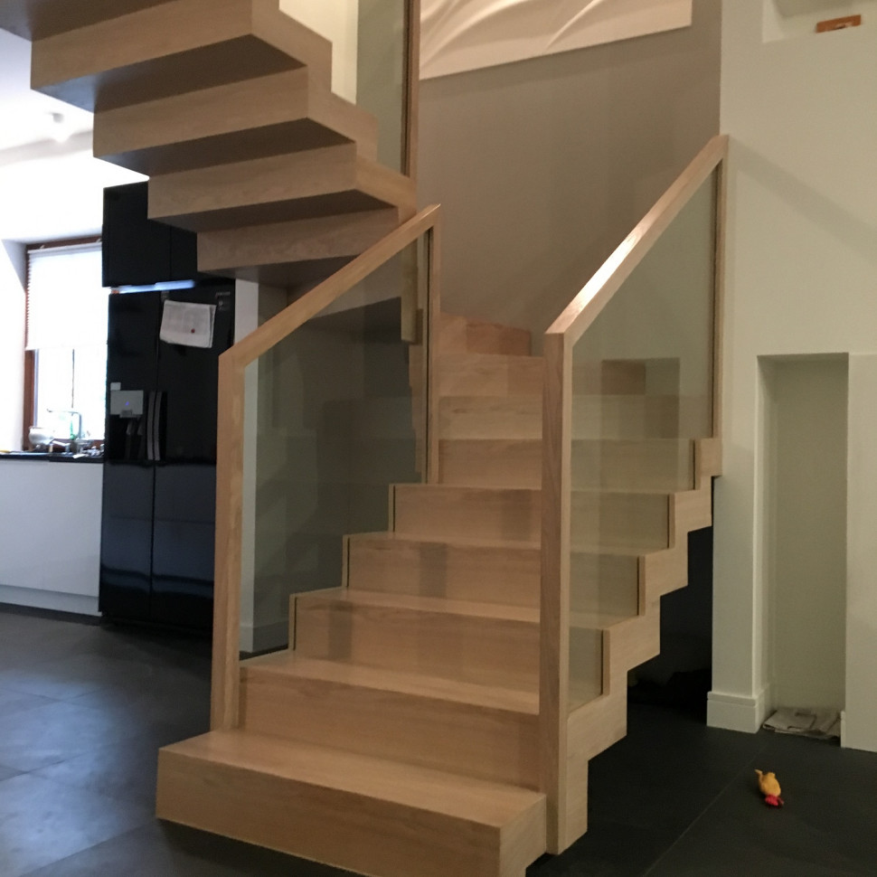

Schody dywanowe
Schody dywanowe, wykonane z drewna dębowego bejcowanego, balustrada ze szkła hartowanego o grubość 10 mm, pochwyt drewniany. (fot. Prudlik)

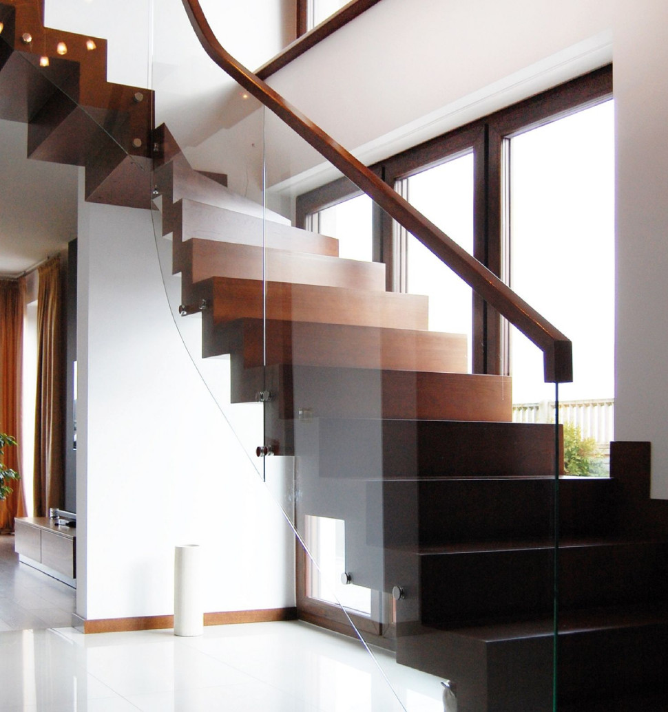

Schody w salonie
Stopnie są najwygodniejsze, jeśli mają 16-17 cm wysokości i 28-30 cm głębokości. Balustrada natomiast powinna być zamontowana na wysokości 90-100 cm. (fot. Domański)
Wymagana przepisami szerokość biegu schodów oraz spoczników to co najmniej 80 cm, jednak trzeba pamiętać, że to minimum i na takich schodach trudno się minąć i niełatwo po nich wnosić duże przedmioty (np. meble).
Uwaga! Szerokość schodów mierzy się pomiędzy balustradami, na rzeczywistą szerokość biegu wpływa więc ich kształt i sposób zamocowania.
