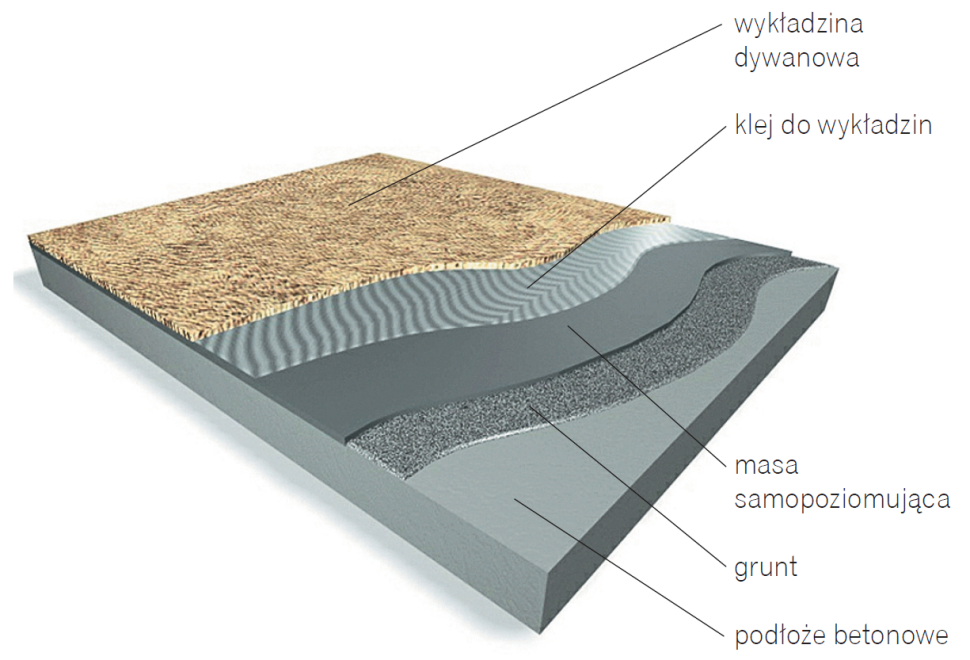

Schemat: Warstwy podłogi pokrytej wykładziną dywanową
Warstwy podłogi pokrytej wykładziną dywanową (fot. Maxit)
