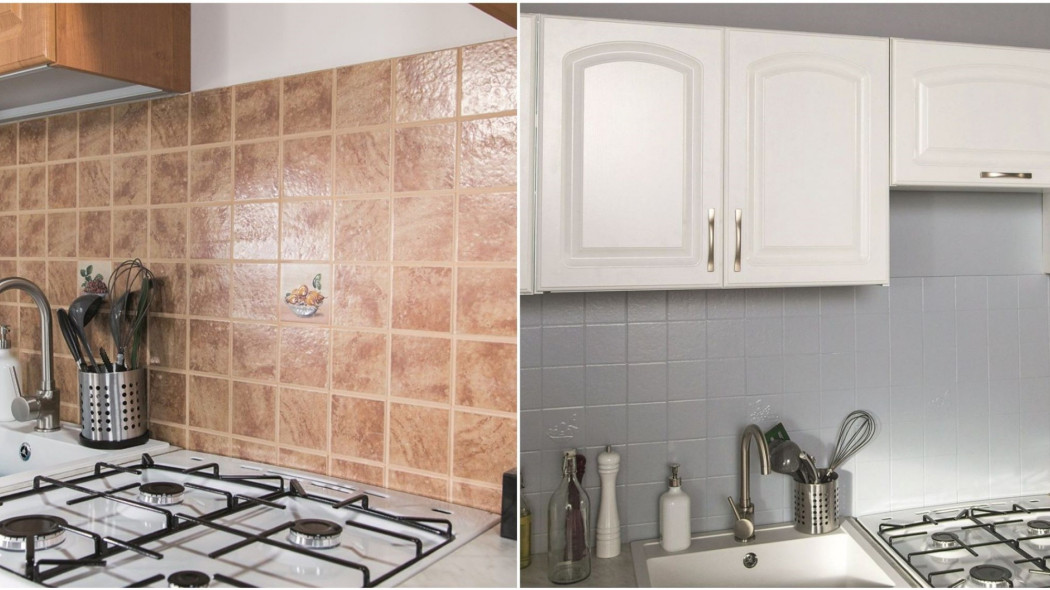

Stare płytki w kuchni można w prosty sposób odświeżyć, zamiast je skuwać i układać nowe. Jeśli kafelki są w dobrym stanie i trzymają się podłoża, można je pomalować. To patent na szybką metamorfozę wnętrza. Klucz tkwi w przygotowaniu powierzchni oraz doborze odpowiedniej farby. Podpowiadamy, jakie płytki nadają się do malowania, czym je odtłuścić i zmatowić, jaką farbę wybrać oraz jak wykonać malowanie krok po kroku, żeby nowa powłoka była trwała i łatwa do utrzymania w czystości.
Po latach użytkowania płytki kuchenne na ścianach nie wyglądają z reguły zbyt dobrze, a już na pewno nie prezentują się modnie. Ich skucie i położenie nowych to zmiana, która oznacza bardzo poważny remont. Dlatego wiele osób decyduje się na tańsze i szybsze rozwiązanie - zamiast skuwać kafelki można je pomalować na wybrany kolor. W ten sposób szybko i niewielkim kosztem wykonamy metamorfozę kuchni.

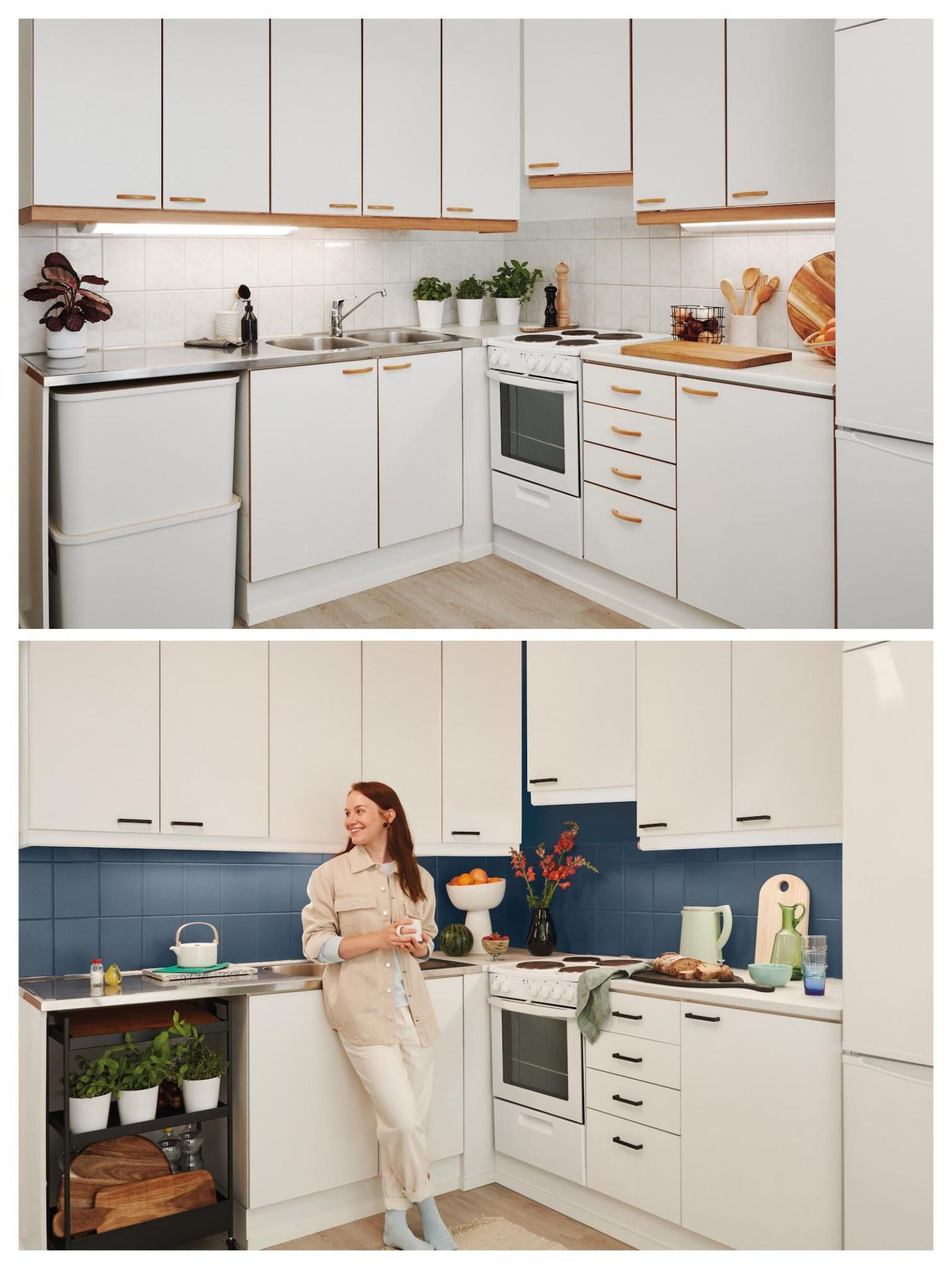

metamorfoza kuchni kafelki zostały pomalowane
Kuchnia po metamorfozie - stare płytki pomalowano na modny granatowy kolor, wymieniono też detale w meblach, fot. TIKKURILA
