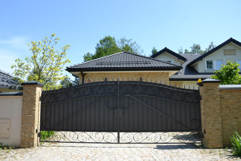

Decyzja: Grodziłam dwa boki działki. Od frontu murarze postawili murki, słupki i podmurówkę z bloczków betonowych. Większość z nich otynkowali, tylko słupki przy wejściu i wjeździe obłożyli piaskowcem, jak na elewacji domu. U znajomego ślusarza zamówiłam klasyczne przęsła z ocynkowanej stali, zabezpieczonej metodą proszkową oraz ozdobną bramę i furtkę. W przypadku tych ostatnich chętnie wykorzystałam artystyczne projekty ślusarza, bo chciałam, żeby główny wjazd był oryginalny.
Bałam się, że jedno przesuwne stalowe skrzydło będzie zbyt masywne, dlatego rozłożyłam ciężar na dwa ramiona. Wytyczyłam na bramę szerokość aż 5 m, żeby skręt z wąskiej ulicy był wygodniejszy, od razu dodałam napęd. Od strony łąki i kanałku zamknęłam posesję podwójnym parkanem, sztachety ułożone są po obu stronach ram ze stali, na mijankę.
Brama wjazdowa
Od zewnętrznej strony brama jest bardziej dekoracyjna niż od strony ogrodu.

Żałuję, że od frontu nie ma dłuższych murków. Są funkcjonalne - chronią od wiatru, hałasu, nieproszonych gości i stanowią znakomite tło dla roślin, ogrodowych rzeźb z piaskowca, źródełka w ścianie. Przy furtce wmurowałam kasetową skrzynkę pocztową z łatwym dostępem z obu stron muru, to świetne rozwiązanie. Zauważyłam, że stawiając ażurowe ogrodzenie, właściciele i tak zawieszają na nim później przeróżne maty. Ja również tak zrobiłam - na kutych przęsłach umocowałam wiklinowe zasłony, lecz efekt jest taki sobie. O wiele lepszy byłby tu mur, nawet gdyby miał wymagany ażurowy prześwit.
Lite ogrodzenie i słupki dekarz przykrył daszkami z blachy. Celowo wydłużył okapy, żeby woda nie spływała na tynk i piaskowiec. Oba wykończenia nie odpadają od pustaków, ponieważ zostały starannie przyklejone zaprawą klejową. Okładzina z piaskowca od zacienionej strony zachodzi zielonym nalotem, chociaż została wcześniej zaimpregnowana. Naszą murarze zabezpieczyli zaraz po ułożeniu, jednak po sześciu latach muszę ją umyć z nalotu i ponownie zabezpieczyć preparatem do kamienia.
Sztachety z modrzewia przed montażem przeszły przemysłową impregnację, potem wykonawcy dwukrotnie pomalowali je jeszcze barwioną bejcą. Wyglądają nadal dobrze, nie wymagają odnawiania, ale nie wykluczam tego za 2-3 lata. Proszkowa farba na elementach ze stali nie wyblakła i nie popękała. Co bym zmieniła w bramie? Teraz unikałabym prześwitu w dolnej części, bo przechodzą przez niego koty. Radzę zaplanować dużą wiatę śmietnikowo-ogrodniczą. Nasza ma wymiary 2 x 3 m, dwie furtki i zadaszenie - jest funkcjonalna.
