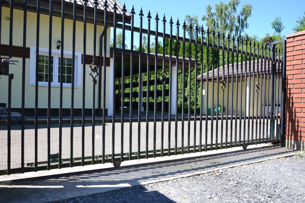

Model szynowy bramy - skrzydło porusza się na dwóch rolkach
Model szynowy bramy - skrzydło porusza się na dwóch rolkach.
Decyzja: wiedzieliśmy, że na działkę będą wjeżdżać m.in. ciężarówki z drewnem opałowym, więc wytyczyliśmy szerokość bramy 4 m. Miała być przesuwna, bo jej skrzydło nie zajmuje przestrzeni podjazdu, jedynie tuż przy ogrodzeniu. Tyle że w naszym przednim ogrodzeniu nie było miejsca na poruszanie się długiego skrzydła samonośnego z przeciwwagą. Skoro tak, to zamówiliśmy model na szynie i rolkach.
Wszystkie stalowe elementy bramy wykonał na wymiar ślusarz. Pospawał ze stalowych profili słupki - prowadzący i skrajny. Dał mocne uchwyty i zaczepy, odpowiednie wrota i rolki. W betonowym progu osadził szynę. Napęd zamówiliśmy po trzech latach od przeprowadzki. Poprosiliśmy o taki model i moc automatu, żebyśmy nie mieli z nim żadnego kłopotu w zimie.

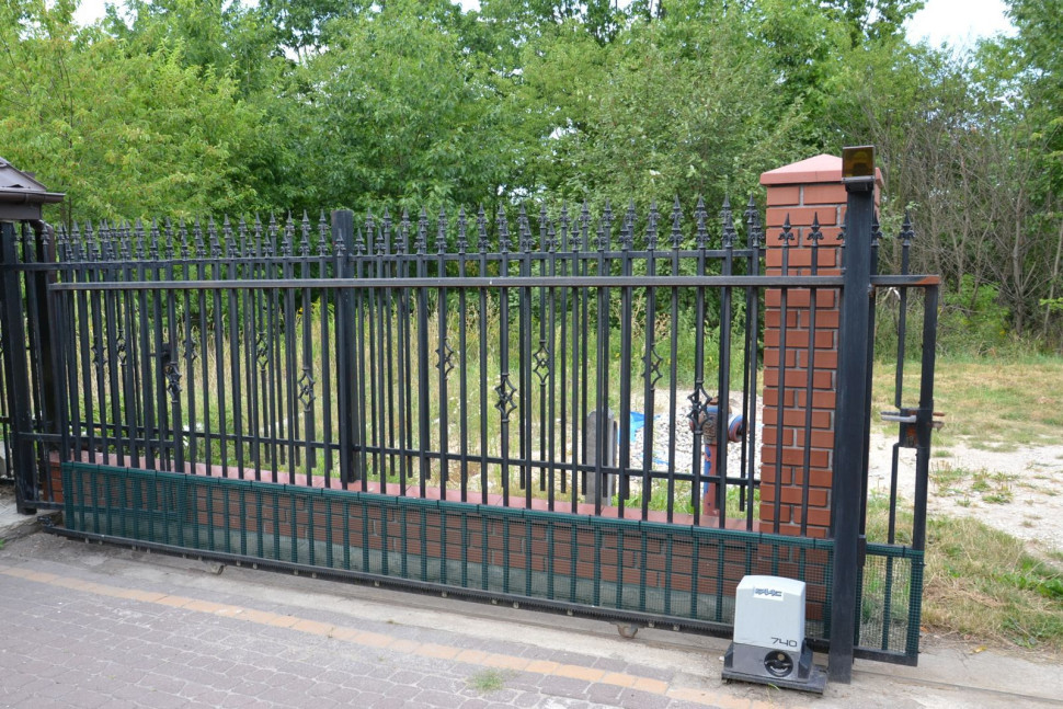

Napęd bramy wjazdowej
Napęd stoi obok słupka, na zalecanym podwyższeniu. Na dolnej krawędzi skrzydła widoczna listwa zębata.

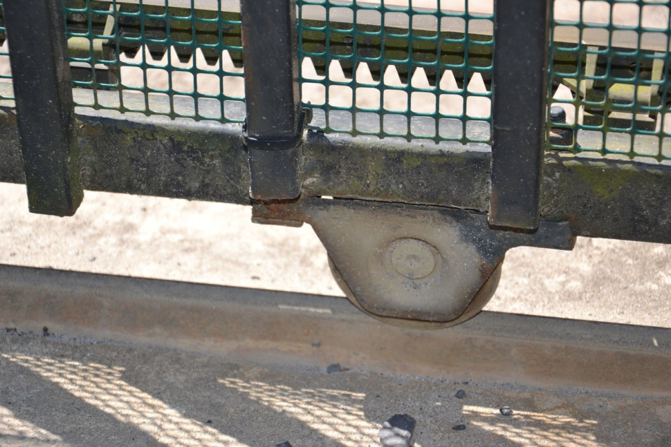

  • Joanna: Kiedy operowaliśmy bramą ręcznie - zamykaliśmy ją na zatrzask i klucz - nie miałam problemu z przemieszczaniem jej tylko siłą własnych rąk. Pomagało mi to, że porusza się ona na dwóch rolkach po szynie i nie obciąża jej ciężka przeciwwaga. Stalowe wrota dawało się o wiele lżej przesuwać wzdłuż szyny, w porównaniu z samonośnym skrzydłem bez napędu u rodziców. U nas wystarczyło pchnąć bramę, a jechała niemal sama, tam musiałam napierać na nią ciałem przez całą szerokość wjazdu. Szyna wystaje na wys. 3 cm z betonowego progu-fundamentu, ale nie stanowi dla samochodów przeszkody. Z wieloletniego doświadczenia wiemy, że temu newralgicznemu elementowi nie zagraża piasek, bo zdmuchuje go wiatr. Latem nie potrzeba żadnej obsługi szyny! W zimie musimy pilnować, żeby nie zamarzł na niej śnieg, co może spowodować spadnięcie rolek i wyłamanie bramy z prowadnicy. Zmiatanie szczotką śniegu zajmuje 3 minuty. Wrota poruszają się stabilnie i w miarę cicho, nie dygocą.
  • Mariusz: Tak jak prosiłem montera, napęd ma dobrze wyliczony zapas mocy i nie "męczy się" w trudnych warunkach atmosferycznych. Po dziesięciu latach użytkowania zniszczyła się jedna fotokomórka, więc przy okazji jej wymiany za 400 zł, ten sam fachowiec przejrzał elementy automatyki. Wszystko świetnie działa, łącznie z listwą zębatą, zamocowaną wzdłuż dolnej krawędzi skrzydła i wykonaną z wytrzymałego tworzywa sztucznego - zastosowanie właśnie takiej listwy sam mi doradził.
