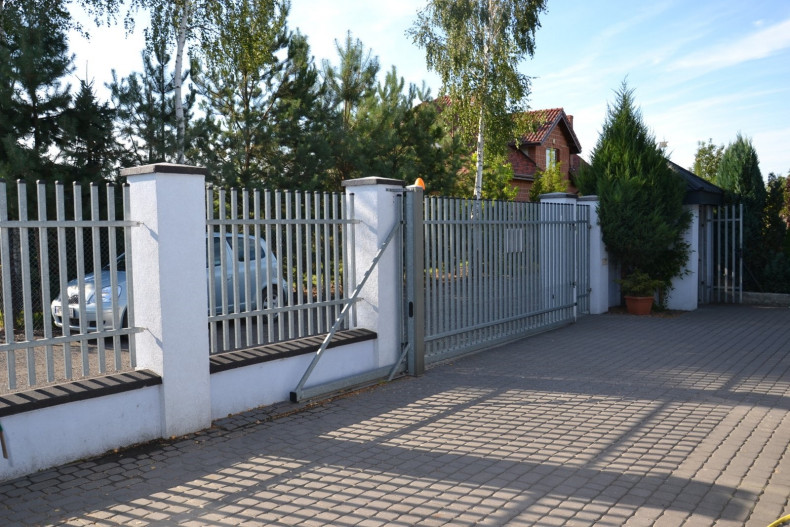

Nie chciałem stosować cegieł klinkierowych, bo mają określony wygląd, którego nie można zmienić. U nas byłyby obcym elementem. Zastąpiłem je produktami z silikatu (cegłą i tynkiem) - mówi Robert, Członek Klubu Budujących Dom.
Parametry działki: wymiary 22 × 25 m; grunt piaszczysto-gliniasty.
Parametry ogrodzenia:
  • od frontu (dł. 25 m) gotowe przęsła o dł. 2 m ze stali ocynkowanej; z pozostałych stron siatka powlekana PVC;
  • fundament liniowy, betonowy, zbrojony, gł. 80 oraz 100 cm;
  • podmurówka na froncie z cegły silikatowej otynkowana tynkiem silikatowym;
  • słupki jw. 40 x 40 cm oraz słupki ze stali niepowlekanej;
  • brama ze stali ocynkowanej, szer. 4 m, przesuwna;
  • furtki wejściowa szer. 90 cm, do śmietnika 2 szt. szer. 80 cm.
Decyzja: nie chcieliśmy się martwić o ogrodzenie przez wiele lat. Dlatego zastosowaliśmy gotowe ocynkowane przęsła z przodu posesji, a na pozostałych bokach - siatkę powlekaną z PVC. Słupki i podmurówkę na froncie celowo wymurowaliśmy z takich samych cegieł, jak dom i tak samo solidnie wykończyliśmy. Miały wyglądać jak elewacje. Podmurówka ma kolor ścian, a słupki narożników budynku.
Czapy na słupkach i podmurówkach, wykonane z gotowych elementów z betonu, wykończyliśmy mozaikowym tynkiem silikatowym, podobnie jak podmurówkę budynku. Zależało nam, by dom i ogrodzenie stworzyły całość. Jeśli zmienimy wygląd elewacji, dopasujemy do nich wygląd frontalnego ogrodzenia.

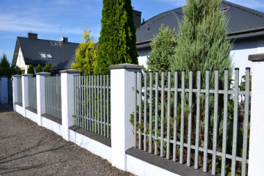

Słupki i podmurówkę ochraniają gotowe elementy z betonu
Słupki i podmurówkę ochraniają gotowe elementy z betonu. Tynk silikatowy i marmolit nie wyblakł, choć ogrodzenie znajduje się od południa

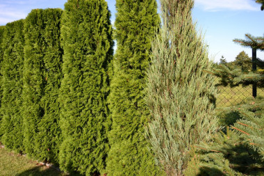

Zwarte żywopłoty z żywotników odmiany Szmaragd
Wzdłuż siatki posadzono zwarte żywopłoty z żywotników odmiany Szmaragd (co 80 cm)

  • Ogrodzenie, postawione w 2003 r., nie wymagało jeszcze remontu. Co roku na wiosnę myję ogrodzenie frontowe myjką ciśnieniową, bo pozwala na to tynk. Ciągle wygląda jak nowe. I o to chodziło.
  • Jestem czynnym budowlańcem. Wiem, że murowane z cegieł i otynkowane elementy ogrodzenia przetrwają długo pod warunkiem, że zostaną bardzo starannie wykonane i wykończone porządnymi materiałami. Odradzam tanie materiały! Nie chciałem stosować cegieł klinkierowych, bo mają określony wygląd, którego nie można zmienić. U nas byłyby obcym elementem. Zastąpiłem je produktami z silikatu (cegłą i tynkiem). Są równie trwałe, dobrze wyglądają, a nie zamykają nam drogi do zmiany kolorystyki i innego wystylizowania ogrodzenia. Ten aspekt bardzo sobie cenimy.
  • Siatkę z rolki, z powłoką z PVC, rozciągnąłem na słupkach z rur stalowych. Rury zabezpieczyłem farbą do metalu. Tylko na rurach widoczne są znaki upływu czasu (ogniska korozji). Siatka jest nadal w idealnym stanie. Gdyby nie konieczność ponownego malowania słupków ze stali, ogrodzenie nie wymagałoby żadnej konserwacji. Dziś kupiłbym powlekane słupki. Do wylania fundamentów zamówiłem beton B 20, by były trwalsze.
Brama przesuwna o szer. 4 m
Brama przesuwna o szer. 4 m ułatwia manewry samochodami przed domem. Dom stoi w odległości 5 m od drogi
