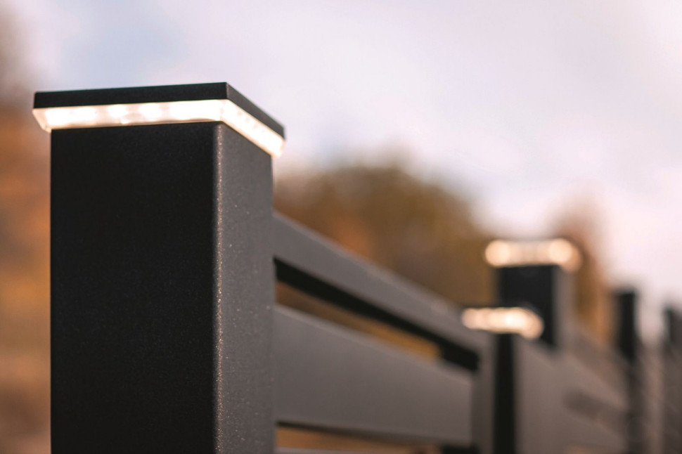

Oprawy LED zamontowane w słupach ogrodzeniowych. Oświetlają podjazd wystarczająco - nie ma potrzeby montowania dodatkowych lamp. (fot. Plast-Met)

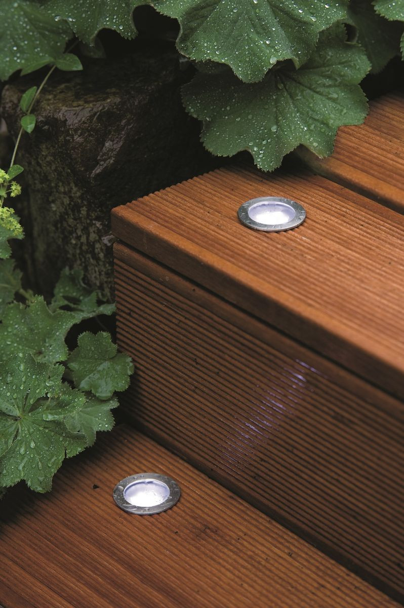

Oprawy najazdowe w drewnianych stopniach schodowych
Stopnie schodowe prowadzące do domu warto wyposażyć w oprawy najazdowe. (fot. Paulmann)

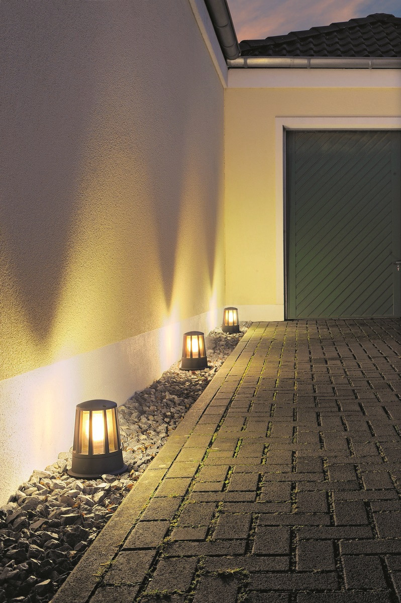

Lampy na niskich słupkach wzdłuż podjazdu do garażu
Podjazd do garażu mogą oświetlać lampy na niskich słupkach. (fot, Spotline)

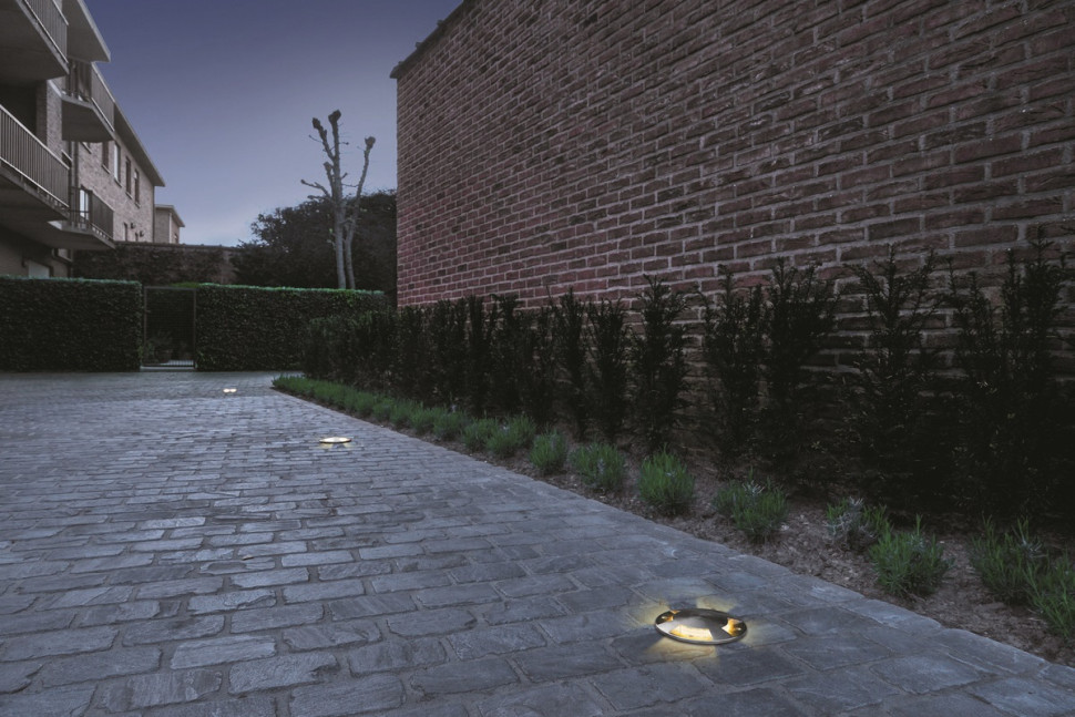

Oprawy najazdowe
Oprawy najazdowe. (fot. Spotline)

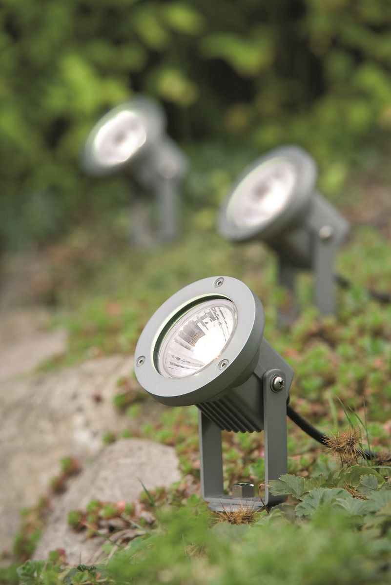

Reflektory nadają się do instalacji zasilanych napięciem sieciowym i niskim, do punktowego i kierunkowego oświetlania ścian budynków, roślin, elementów wodnych (oprawy podwodne i narażone na rozbryzgi wody zasila się tylko niskim napięciem za pośrednictwem transformatora). Producenci oferują wyroby do montażu m.in. na ostrzu ułatwiającym wbicie w grunt, z obudową umożliwiającą przykręcenie śrubami do twardych nawierzchni, z elementami do mocowania do ściany.
