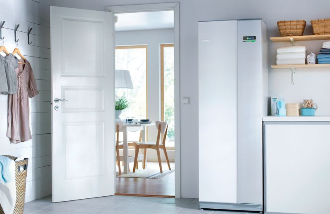

– W takim razie musimy wytłumaczyć to sobie dokładnie, ponieważ bez zrozumienia, na czym polega funkcjonowanie pompy ciepła, nie da się rozsądnie rozmawiać o zastosowaniu tego urządzenia. Niewiedza powoduje, że często traktowane jest jak jakiś diabelski wynalazek, podczas gdy w rzeczywistości nie ma w nim nic niezwykłego. Pompa ciepła w domowym systemie grzewczym pełni dokładnie takie same zadanie, jak kocioł węglowy, gazowy czy elektryczny, a więc służy do zasilania w ciepło instalacji centralnego ogrzewania (c.o.) oraz przygotowania ciepłej wody użytkowej (c.w.u.).
– Pompa ciepła zastępuje więc kocioł grzewczy?
– Tak, ale tylko w tym sensie, że może zostać przewidziana do ogrzewania domu, zwalniając z konieczności instalowania kotła albo ograniczając jego działanie do najzimniejszych dni w roku, kiedy to zapotrzebowanie na ciepło przekracza możliwości pompy. Między kotłem a pompą ciepła jest jednak zasadnicza różnica. Kocioł wytwarza ciepło, wykorzystując energię elektryczną lub zawartą w paliwie gazowym, płynnym albo stałym, np. w węglu. Natomiast działanie pompy ciepła polega na przetłaczaniu do instalacji grzewczej budynku energii cieplnej dostępnej w jego otoczeniu, zmagazynowanej w ziemi, wodzie lub powietrzu. Określenie „dom ogrzewany pompą ciepła” jest więc nie do końca trafne, bo głównym zadaniem pompy jest nie produkcja, lecz przenoszenie energii cieplnej. Przeważającą część ciepła do ogrzewania pobiera ona z otoczenia budynku, nazywanego źródłem dolnym. Ciepło to jest następnie przekazywane do instalacji grzewczej domu, którą zwyczajowo określa się mianem źródła górnego.
fot. NIBE BIAWAR
