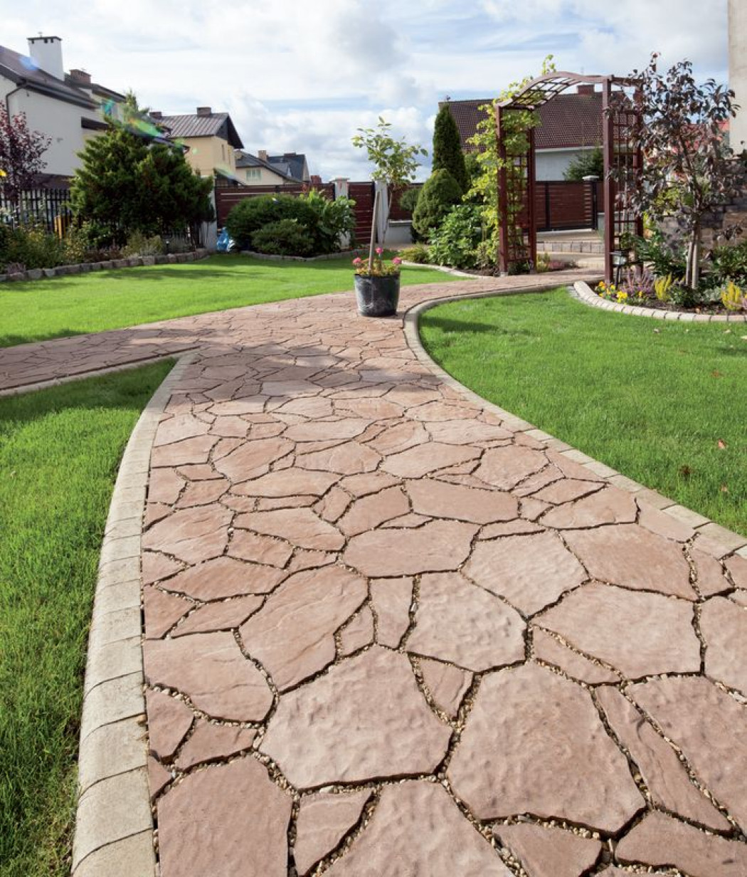

W przypadku małych działek prace związane z porządkowaniem przestrzeni wokół domu ograniczają się zazwyczaj do wykonania: ścieżki prowadzącej od furtki do drzwi wejściowych oraz podjazdu dla samochoduścieżka prowadząca od furtki na taras. Gości zaproszonych na garden party nie trzeba wówczas przeprowadzać przez wnętrze domu. Jeśli w ogrodzie znajdują się miejsca o specjalnym przeznaczeniu (placyk zabaw czy warzywnik), wskazane będzie doprowadzenie do nich utwardzonych dróżek. Jeśli się tego nie zrobi, to na trawniku bardzo szybko powstaną nieestetyczne, wydeptane korytka.
Właściciele naprawdę dużych posesji mogą pozwolić sobie na jeszcze więcej. Rozwidlenia i skrzyżowania ścieżek, niewielkie placyki, a nawet okazałe rondo na podjeździe z pewnością będą prezentowały się wspaniale. Warto jednak pamiętać o zachowaniu odpowiednich proporcji. Zbyt duża utwardzona powierzchnia robi raczej przygnębiające wrażenie. Może także powodować kłopoty z odprowadzeniem wody deszczowej.
