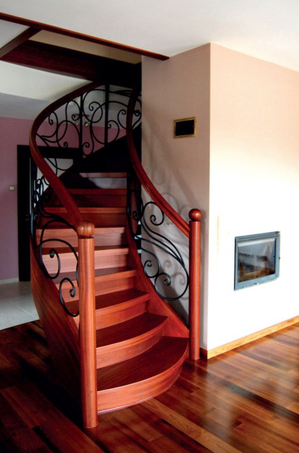

Inwestorzy mają jeszcze do wyboru konstrukcję policzkową, w której elementami nośnymi są dwie belki „ujmujące” pomiędzy siebie bieg schodowy. Jej najpraktyczniejszy i jednocześnie najczęściej spotykany wariant, to policzkowe schody drewniane. Belki policzkowe, jak i wspornikowe muszą opierać się na elementach nośnych budynku. U dołu jest to strop, a u góry ściana konstrukcyjna, belka stropowa lub nośny element spocznika.
fot. Schody Prudlik
