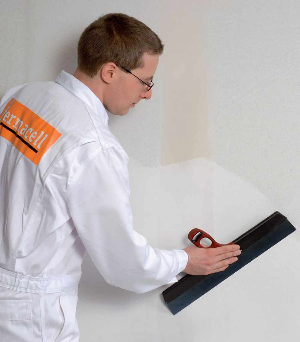

W czasie wykonywania prac należy zadbać o efektywne wietrzenie pomieszczeń, ponieważ wykonywanie tynku metodą tradycyjną związane jest z wydzielaniem się dużej ilości wilgoci. O wiele łatwiej niż tynki cementowo-wapienne, nakłada się tynki gipsowe (z uwagi na podobne własności i przeznaczenie zalicza się do nich również wyprawy gipsowo-wapienne oraz anhydrytowe). Niemal wszystkie mogą być nakładane jednowarstwowo. Wysychają znacznie szybciej, niż tynki tradycyjne, a to pozwala uniknąć długich przestojów w trakcie wykonywania prac. Powłoka tynkarska uzyskuje zwykle grubość 10–15 mm, a jeśli jest wykonana prawidłowo, to jej powierzchnia jest idealnie równa i gładka. Chyba że zdecydujemy się na tynk odpowiedni do fakturowania: zaciągania, zacierania, filcowania czy strukturyzowania.
fot. Fermacell
