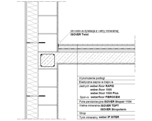

Izolacja akustyczna między kondygnacjami
Do wytłumienia dźwięków uderzeniowych służą płyty miękkiego styropianu akustycznego, oznaczanego symbolem EPS T, o grubości 3-4 cm. Zwykły styropian konstrukcyjny nie nadaje się do tego celu - jest zbyt sztywny i efekt wyciszenia będzie znikomy. Zamiennie stosuje się twarde płyty z wełny mineralnej o grubości 40 mm albo specjalną piankę polietylenową o grubości 15-20 mm, przy czym ta ostatnia daje najsłabszy efekt i sprawdza się raczej jako uzupełnienie niż samodzielne rozwiązanie.
Skuteczność całego układu zależy nie od samej grubości izolacji, lecz od konsekwentnego odcięcia jastrychu od konstrukcji. Podkład nie może stykać się ze ścianami, słupami, ościeżnicami ani przechodzącymi przez strop rurami - każdy sztywny punkt styku przenosi drgania i sprowadza izolacyjność całej przegrody do poziomu tego jednego mostka. Taśmę brzegową przycina się dopiero po wykonaniu posadzki, równo z jej powierzchnią, a powstałą szczelinę zakrywa listwą przypodłogową, nie wypełnia zaprawą.
Izolację ze styropianu czy wełny trzeba osłonić folią, żeby zaprawa nie wnikała w spoiny podczas wylewania jastrychu. Grubość samego podkładu nie powinna być mniejsza niż 4,5-5 cm; cieńszy pęka pod obciążeniem, zwłaszcza na miękkiej warstwie akustycznej.
Schemat: Izolacja stropu między kondygnacjami
Izolacja stropu między kondygnacjami (rys. Isover/Weber)

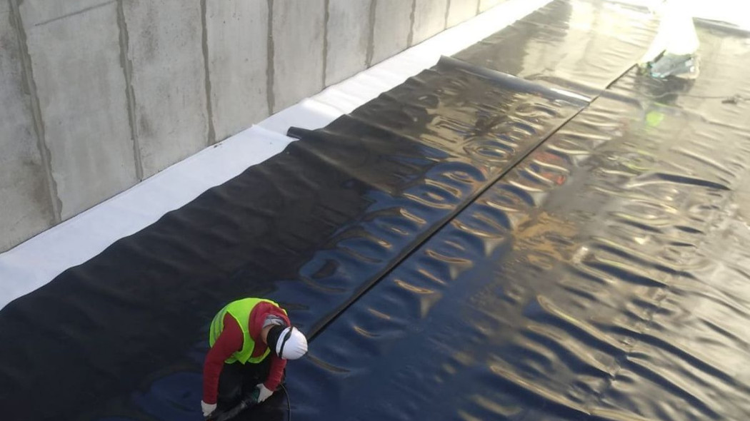

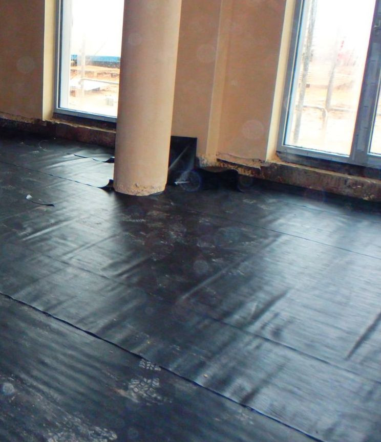

Izolacyjne folie budowlane
Do zabezpieczenia przed wilgocią i do ochrony warstw budowlanych używa się najczęściej wielkoformatowych folii polietylenowych o grubości od 0,2 do 0,5 mm. Rolka rozłożona na budowie osiąga szerokość 4-6 m i długość 20-25 m, a przy takich wymiarach rozkładanie bywa kłopotliwe. Najprościej jest odciąć z rolki pas o potrzebnej długości, ułożyć go jako pierwszy, a kolejne rozwijać stopniowo z odniesieniem do niego.
Połączenia wzdłużne wykonuje się na zakład szerokości około 10 cm i skleja taśmą o szerokości 5 cm; tą samą taśmą naprawia się przypadkowe przebicia. Grubość materiału dobiera się do funkcji i do ryzyka uszkodzenia. Jako izolacja przeciwwilgociowa na podłożu betonowym sprawdza się folia 0,4-0,5 mm, natomiast jako warstwa rozdzielająca na styropianie wystarczy 0,2 mm.

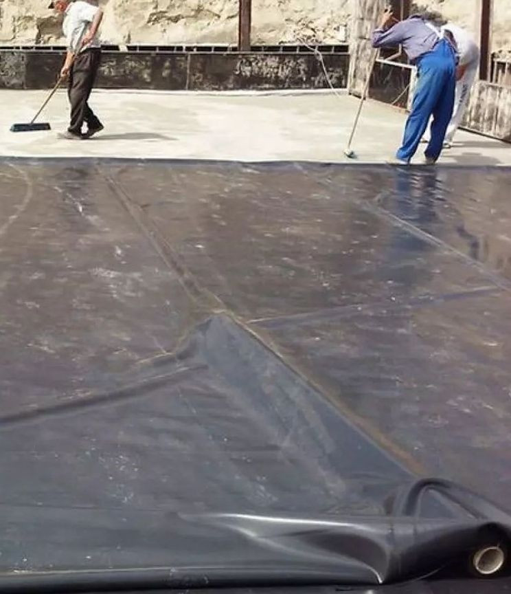

Folia hydroizolacyjna, paroizolacja i warstwa rozdzielająca
Te trzy zastosowania bywają mylone, choć różnią się miejscem w przekroju i wymaganiami. Hydroizolacja leży pod termoizolacją, na podkładzie betonowym, i odcina wilgoć podciąganą z gruntu - musi być szczelna, odporna na przebicie i połączona z izolacją poziomą ścian. Paroizolacja układana jest po ciepłej stronie ocieplenia w stropach nad przestrzeniami nieogrzewanymi i wilgotnymi; o jej skuteczności decyduje współczynnik oporu dyfuzyjnego Sd, który powinien wynosić co najmniej 100 m. Warstwa rozdzielająca nad ociepleniem nie pełni funkcji izolacyjnej - ma jedynie nie dopuścić do wnikania zaprawy w spoiny płyt.
Warto unikać najtańszych folii z surowca regenerowanego, rozpoznawalnych po nierównomiernej barwie i widocznych wtrąceniach. Są kruche, łatwo pękają przy zaginaniu i tracą szczelność już podczas układania. Do izolacji podłóg na gruncie stosuje się materiał z surowca pierwotnego, a w warunkach trudniejszych - membrany z tworzyw sztucznych, papy zgrzewalne lub folie kubełkowe, które oprócz uszczelnienia tworzą pustkę wentylacyjną odprowadzającą wodę.
