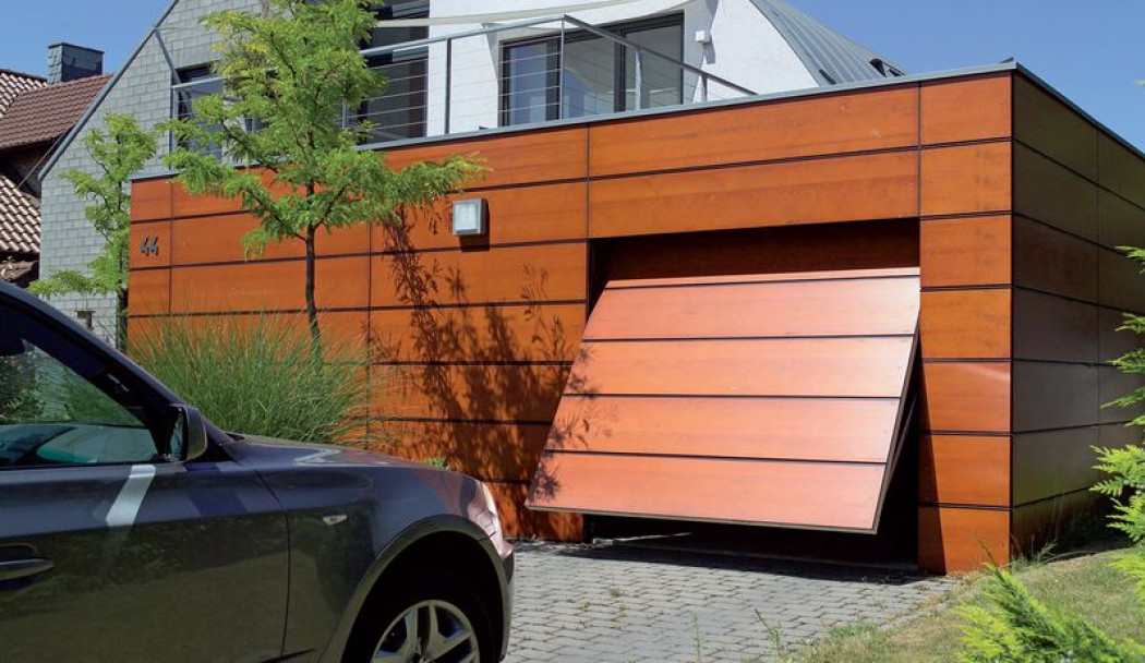

Bramy uchylne – płytowe. To obecnie najpopularniejszy typ bram. Otwiera się je do góry, ręcznie lub mechanicznie. Choć sprawiają wrażenie masywnych, są lekkie, a dzięki bocznym sprężynom równoważącym ciężar – łatwe w obsłudze. Skrzydło bramy uchylnej może mieć konstrukcję:
- ramową – wykonaną z drewna lub stali;
- płytową ze stali, usztywnioną płaskownikami stalowymi;
Płyta pokryta jest okładziną – z profilowanej, ocynkowanej blachy stalowej wykończonej poliestrem lub drewnem.
Na bocznych ścianach garażu lub w świetle otworu wjazdowego montuje się prowadnice stalowe, po których przesuwa się płytę bramy. W wielu modelach bram uchylnych prowadnice zakłada się także pod sufitem garażu. Aby brama otwierała się lekko, w górnych jej narożach montuje się teflonowe rolki.
Uwaga! Bramy uchylne wymagają drobnej konserwacji – raz na jakiś czas trzeba prowadnice posmarować smarem silikonowym w płynie. Nie należy do tego używać smaru stałego.
fot. Hörmann
