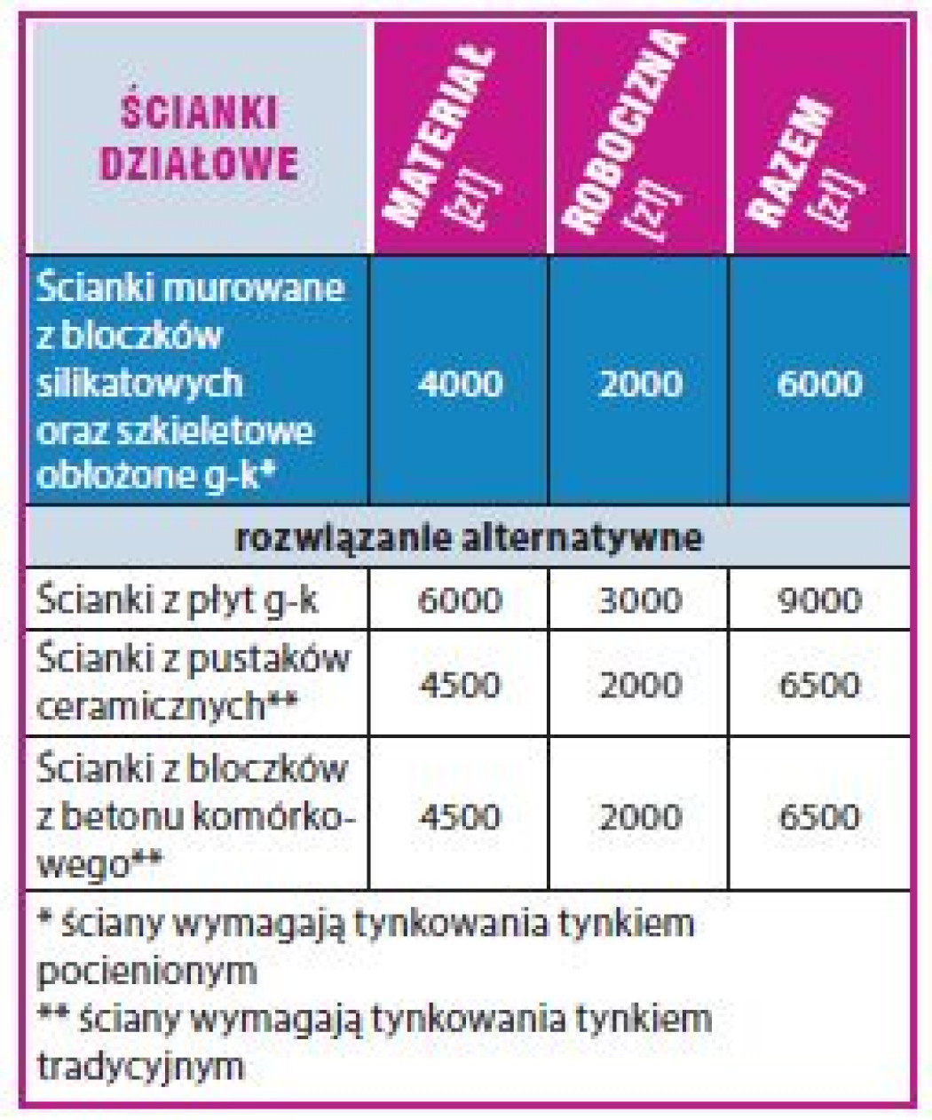

Ścianki działowe, pełniące funkcję przegród wewnętrznych, muszą spełniać określone wymagania i nie zawsze można je będzie postawić w tańszej lub wygodniejszej do wykonania formie. Korzystne cenowo ścianki szkieletowe z pokryciem płytami g-k nie powinny być budowane w miejscach narażonych na uszkodzenia mechaniczne oraz gdy przewidujemy zawieszenie na nich ciężkich przedmiotów. Oczywiście można je dodatkowo wzmocnić, np. przez ułożenie dodatkowej warstwy pokrycia, ale wtedy koszty przestaną być konkurencyjne do innych rozwiązań. Natomiast nie warto bez uzasadnionej potrzeby murować ścianek działowych ze zwykłej cegły – tańsze i łatwiejsze do wykończenia będzie postawienie ich z bloczków, np. silikatowych lub betonu komórkowego.
