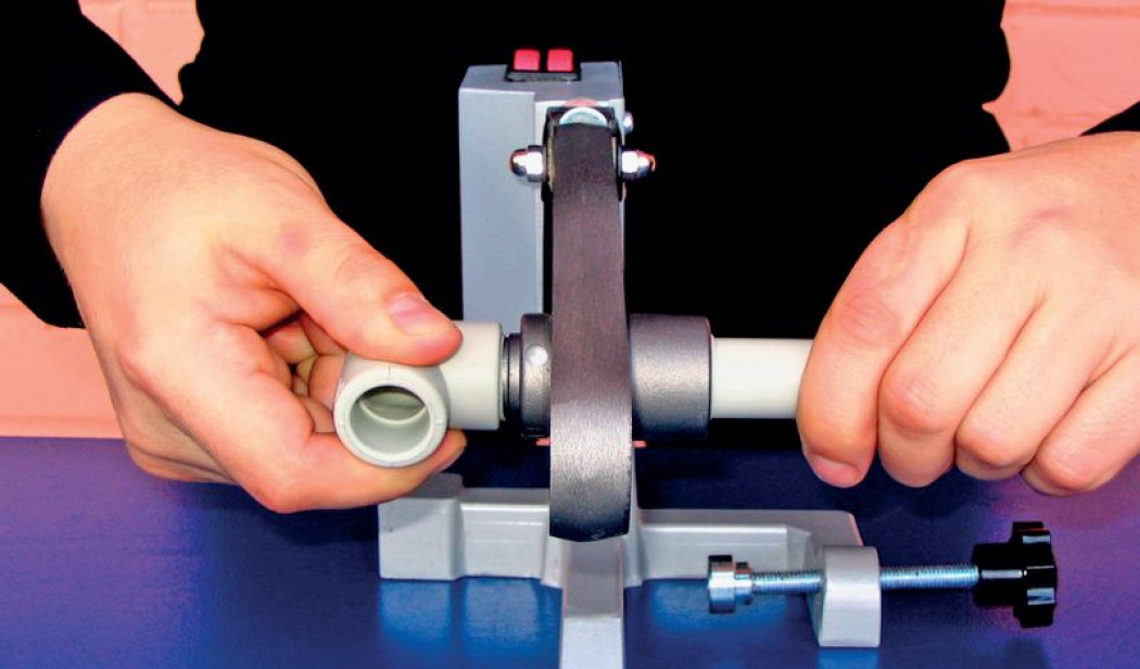

Zgrzewane – w ten sposób łączone są rury z polietylenu, polipropylenu i polibutylenu. Aby zastosować takie rozwiązanie trzeba dysponować specjalistyczną zgrzewarką, w którą wkłada się końcówkę rury oraz specjalną złączkę. Po podgrzaniu materiał ulega nadtopieniu i oba elementy zostają trwale połączone.

fot. UST-M
