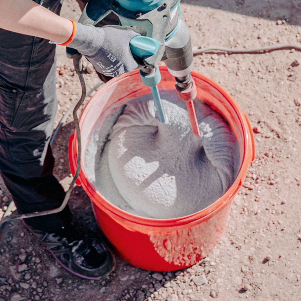

Jaką mieszarkę wybrać i jak długo mieszać, by uzyskać idealną konsystencję?
Jeśli chcesz w pełni wykorzystać potencjał MB Fix 2K zwróć uwagę na prawidłowe mieszanie kleju. Producent zaleca korzystanie z mieszarki dwuwrzecionowej, choć oczywiście jest możliwość zastosowania urządzenia jednowrzecionowego. Różnica polega na tym, że użycie profesjonalnej, mocnej mieszarki z dwoma wrzecionami (np. niektórych modeli Collomix) pozwala jeszcze lepiej napowietrzyć masę i uzyskać maksymalną wydajność.

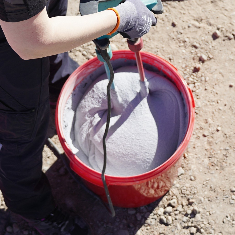

Ile czasu poświęcić na mieszanie? Według zaleceń firmy Remmers, kluczowe jest utrzymanie optymalnego czasu miksowania, wynoszącego zazwyczaj od 3 do 4 minut. Właściwe napowietrzenie i uzyskanie idealnej gęstości (około 0,55 kg/dm³) przekłada się na najwyższą wydajność kleju, a co za tym idzie - lepszą opłacalność całej inwestycji. Warto również pamiętać, że na końcowy efekt może wpłynąć:
  • rodzaj mieszadła (najlepiej przeznaczonego właśnie do materiałów szpachlowych i zapraw),
  • technika mieszania (na przykład częstotliwość wyciągania mieszadła z mieszanki, by dodatkowo wprowadzić powietrze),
  • warunki klimatyczne (temperatura, wilgotność powietrza).
W przypadku wyjątkowo niesprzyjających temperatur, warto przetestować kilka różnych konfiguracji.

Praktyczne wskazówki dotyczące mieszania
  • Używaj narzędzi o odpowiedniej mocy. Zbyt słaba mieszarka może sprawić, że napowietrzenie nie będzie tak efektywne, jak zakłada producent.
  • Zadbaj o czystość. Mieszanina MB Fix 2K nie powinna być zanieczyszczana resztkami innych substancji. Najlepiej używać wyczyszczonego sprzętu i osobnych wiader na każdy produkt.
  • Unikaj pośpiechu. Kiedy pracujesz nad odpowiednim wymieszaniem, zrób to dokładnie i nie próbuj skracać zalecanego czasu.
