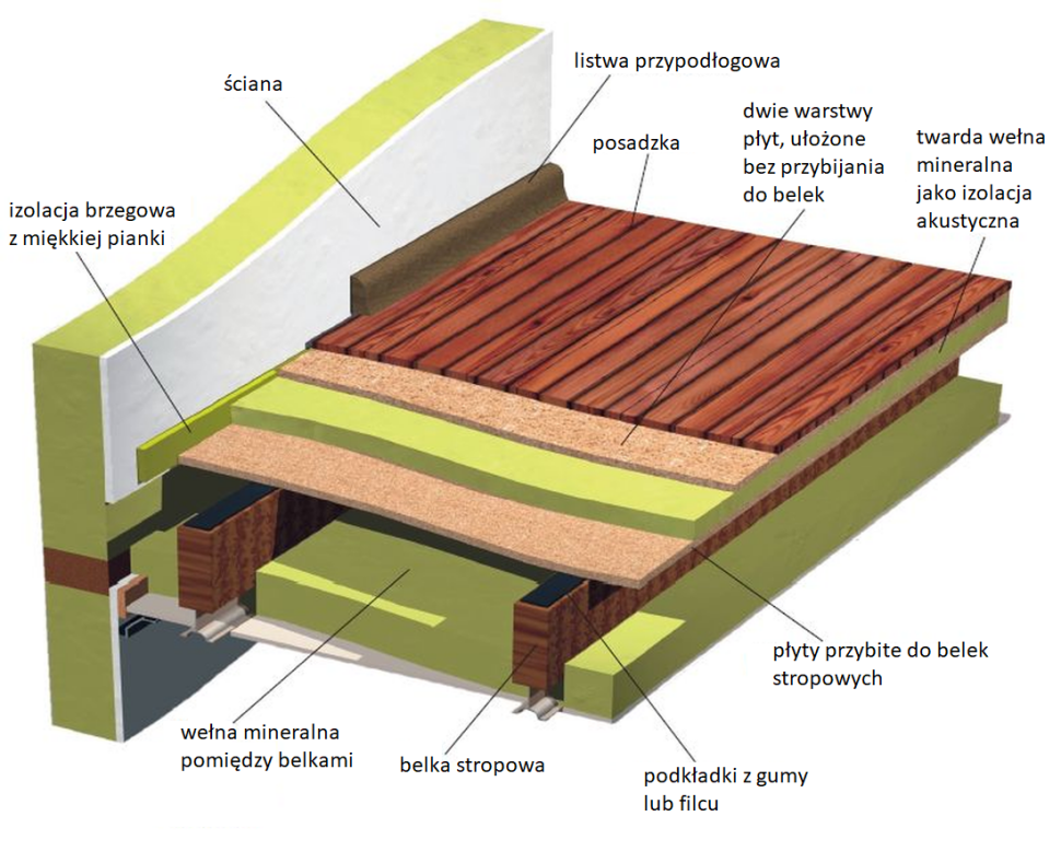

Nie piszą Państwo nic o tym, czy na drewnianym stropie belkowym ułożono legary. Ze względu na pierwotnie nieużytkowy charakter strychu - zakładam, że ich nie ma. Na belkach można ułożyć płyty drewnopochodne (OSB, mfp, sklejka) lub też pozostawić deski, jeśli są w dobrym stanie. Zerwanie ich będzie jednak wskazane, bo wówczas przestrzeń między belkami będzie można wypełnić wełną mineralną.
Taki zabieg zmniejszy ucieczkę ciepła z użytkowanego stale piętra do wykorzystywanego tylko okazjonalnie poddasza. Na płytach należy ułożyć warstwę twardej wełny mineralnej, do izolacji akustycznej podłóg, ew. miękkich płyt pilśniowych. Na izolacji akustycznej układamy dwuwarstwowo płyty drewnopochodne lub cementowo-włóknowe (np. 2 × 12 mm). Tej warstwy nie przybijamy do belek, uzyskując w ten sposób tzw. podłogę pływającą o dobrej izolacyjności akustycznej.

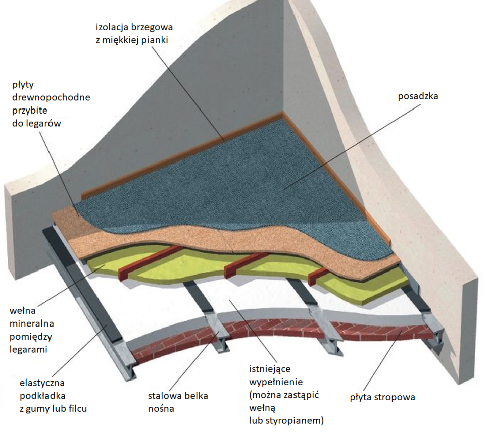

W przypadku stropu na belkach stalowych, najlepiej będzie po rozebraniu podłogi umieścić elastyczne podkładki (z gumy lub filcu) pomiędzy legarami i belkami. Deski podłogi należy zaś zastąpić płytami drewnopochodnymi albo włóknowo-cementowymi, mocowanymi do legarów. Płyty są sztywniejsze niż deski i mają większą powierzchnię. Dzięki temu nie będą się uginać i skrzypieć przy chodzeniu.

Schemat: Izolacja akustyczna stropu na belkach drewnianych w formie tzw. podłogi pływającej
Schemat: Izolacja akustyczna stropu na belkach stalowych bez zwiększenia jego grubości i masy

Nie chodzi o sztywność jednej płyty vs dwóch o połowę cieńszych tylko o sztywność podłogi. Chodzi o łączenie na zakładkę płyt - eliminację niestabilności na łączeniach. Dlatego lepiej dwie niż jedna.
Ułóż jedna płytę na podporach, poskacz. Potem ułóż 2 płyty na podporach i znowu poskacz. Zauważysz różnicę
Sztywność i większa masa, która poprawia pochłanianie dźwięków.
