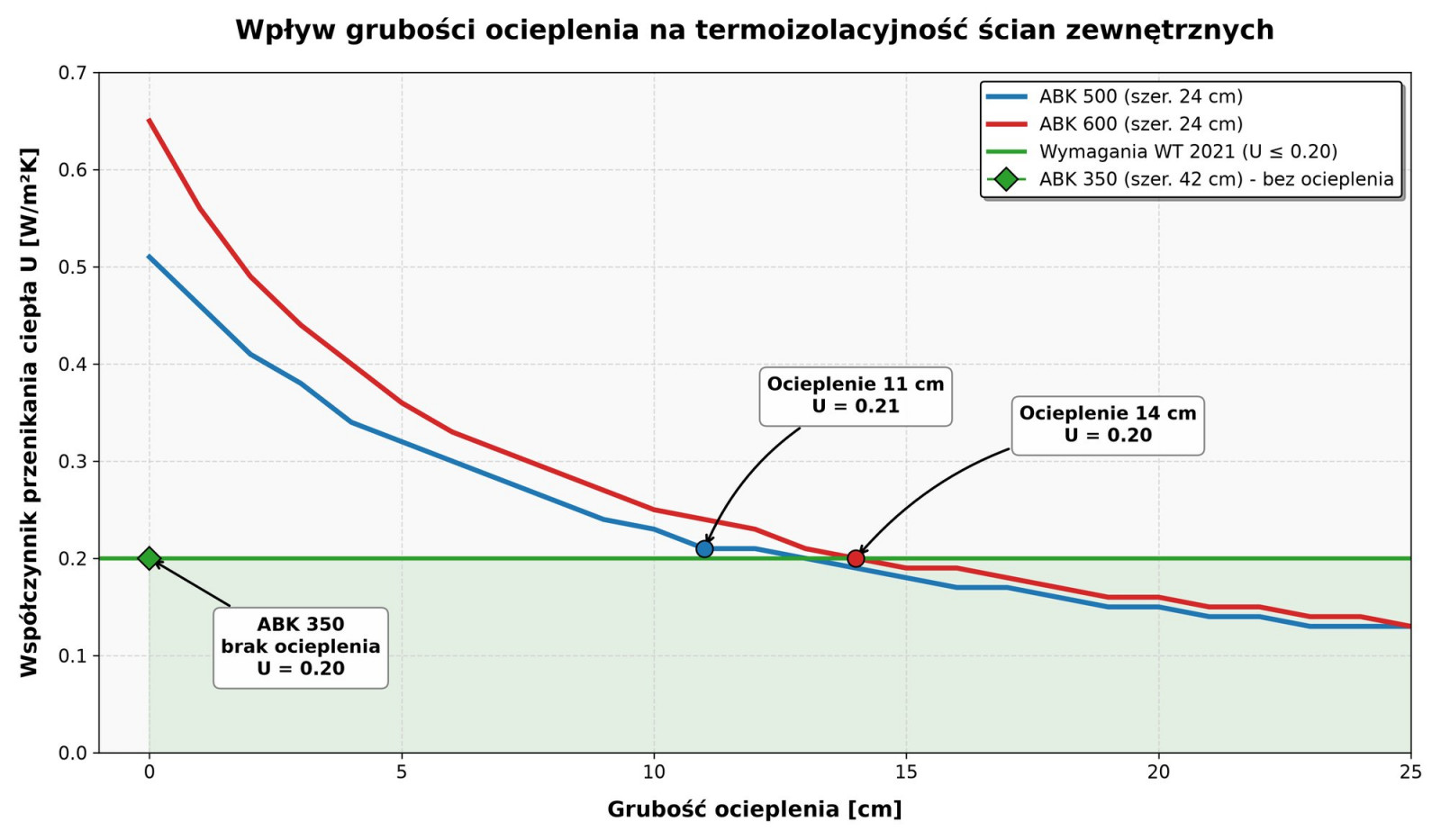

W przypadku betonu komórkowego (ABK) unikatowe jest to, że materiał ten ma wyjątkowo dobre, jak na materiał konstrukcyjny, właściwości termoizolacyjne. To zasługa porowatej i jednorodnej struktury ABK. Przy zastosowaniu do ścian zewnętrznych bloczków o klasie gęstości 500 i szerokości 24 cm wystarczy ocieplić ściany warstwą termoizolacji o grubości 11 cm. Jeśli natomiast zastosuje się bloczki o klasie gęstości 600 i szerokości 24 cm, to wystarczy 14 cm ocieplenia.
Z kolei przy użyciu bloczków o szerokości 42 cm i klasie gęstości 350 uzyskuje się współczynnik U = 0,20 W/m²K dla ścian zewnętrznych bez dodatkowego ocieplenia. Takie rozwiązania w pełni spełniają wymagania ujęte w Rozporządzeniu „Warunki techniczne”.
Biorąc pod uwagę właściwości ABK, wykorzystanie tego materiału do budowy ścian zewnętrznych jest obecnie jednym z najlepszych rozwiązań rynkowych gwarantujących wysoką termoizolacyjność.
Wpływ grubości ocieplenia na termoizolacyjność ścian zewnętrznych
