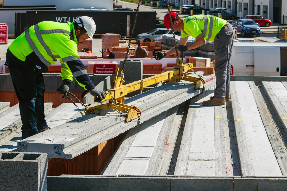

- ułożenia paneli za pomocą lekkiego dźwigu samochodowego (HDS). Trzeba przy tym koniecznie przestrzegać zalecanej głębokości oparcia na murach. Ta zaś zależy od konkretnego systemu stropowego oraz materiału użytego do wzniesienia ścian;

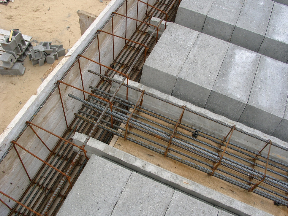

- przygotowania wieńca stropowego. Typowe rozwiązanie to użycie rozbieralnego szalunku, jednak można też użyć murowanych kształtek wieńcowych, które stają się szalunkiem traconym. Zbrojenie wieńca musi być ułożone ściśle według projektu;
- przygotowania zbrojenia i szalunku w miejscach łączenia płyt. Producent określa ile powinno być prętów zbrojeniowych i jak mają być połączone. Szalunek w miejscach połączeń to tylko pojedyncze deski. Mogą być podparte stemplami od dołu lub podwieszone na drutach;

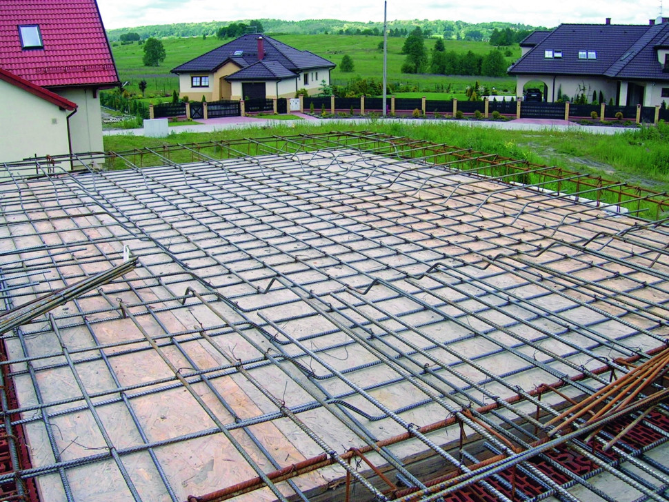

Warto wiedzieć, że dostępny jest też wariant stropu Teriva, jakby podzielony na panele (Teriva panelowa). Elementy, z których każdy to dwa zbrojone żebra i wypełnienie pomiędzy nimi, ostatecznie zostają związane tzw. nadbetonem - czyli warstwą mieszanki betonowej wylewanej już na budowie.
Szczególnym przypadkiem jest też strop typu Filigran. On także składa się z prefabrykatów, ale są to duże płyty ze zbrojonego betonu. Projektuje się je zawsze indywidualnie. Płyty są cienkie (np. 4 cm), bo chociaż są zbrojone, to na nich układa się kolejne zbrojenie i zalewa wszystko mieszanką betonową, która wiąże konstrukcję w całość. Płyta Filigran jest w istocie szalunkiem traconym. Wymaga podparcia stemplami do czasu związania betonu i osiągnięcia wymaganej wytrzymałości. Filigran to tak naprawdę półfabrykat stropu monolitycznego. W jego przypadku transport i montaż wymagają ciężkiego sprzętu.
